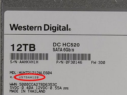

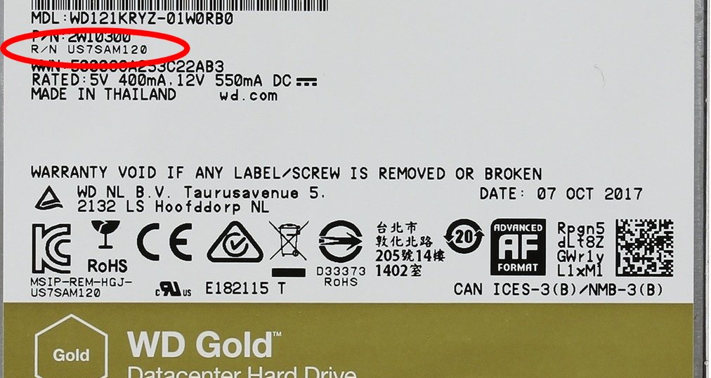

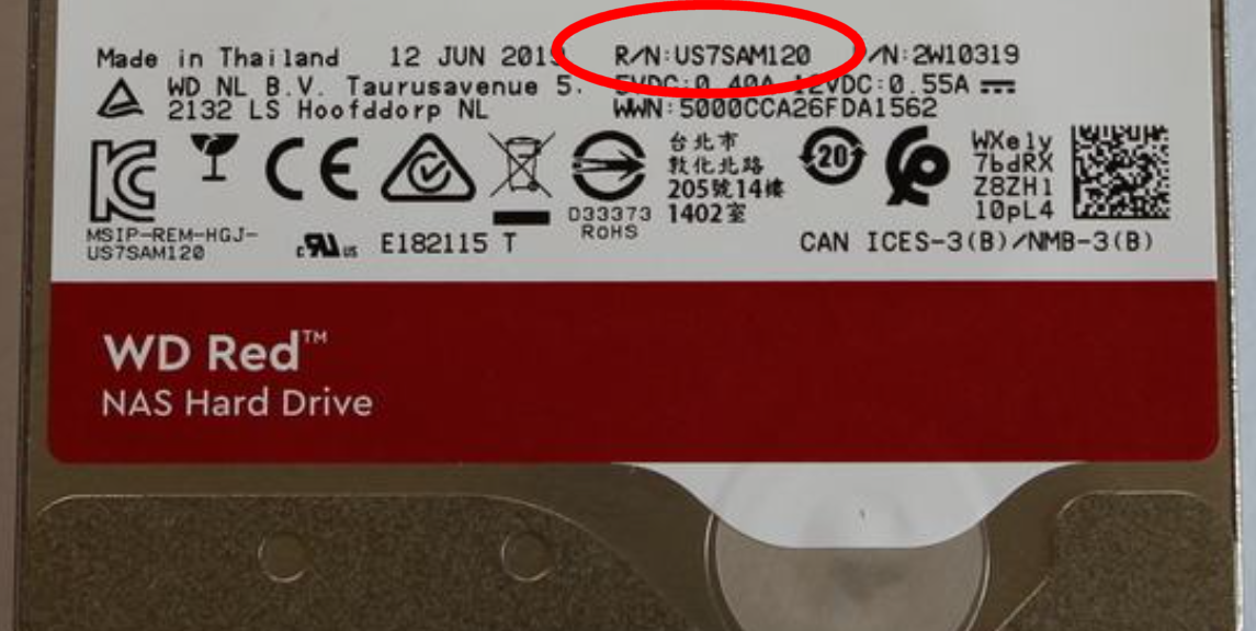

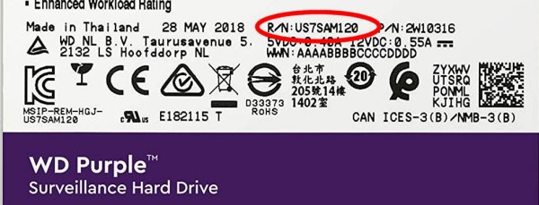

Dann vergleiche mal die auf den Labels aufgedruckten R/N Nummern. Bei den zweistelligen TB Kapazitäten basieren die SATA Varianten der Ultrastar auf exakt derselben Hardware wie die Red Plus, aber auch wie Red Pro, Purple, Gold und natürlich auch White Label Platten aus externen Gehäusen. Sprich die Hardware ist je TB Schiene eh immer identisch (abgesehen davon, dass WD für White Labels manchmal Hardware höherer Kapazitäten hergenommen hat, von denen ein Teil stillgelegt wurde). Die Unterschiede in den Specs kommen ausschließlich durch unterschiedliches Tuning der Firmware zustande. In der Praxis dürfte es bei hardwarenahen Themen wie der Lautstärke keine nennenswerten Unterschiede geben, da alle diese Platten intern mit nem 7200er Motor drehen. Bei Red Plus und White wird der Datendurchsatz lediglich künstlich per Firmware Drossel auf für 5400er typische Werte leicht runter gedrückt... Auch was die Ausfallwahrscheinlichkeit angeht würde ich nix drauf geben was im Datenblatt zugesagt wird (das variiert teils um zwei 10er-Potenzen!), die Hardware ist halt identisch...

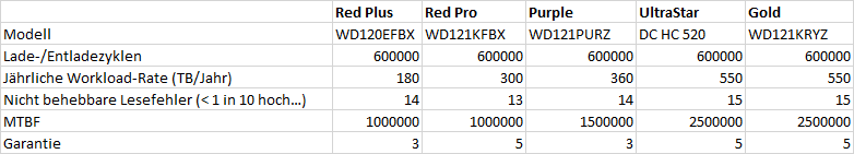

Wenn man mal die angegebenen Werte in den verschiedenen Datenblättern vergleicht, fallen auch richtige Widersprüche auf. Habe hier mal exemplarisch die 12TB Schiene gegenübergestellt, die Werte sind aber je Farbschiene i.d.R. unabhängig von der Kapazität gleich. Habe folgende Datenblätter verwendet: Red Plus, Red Pro, Purple, UltraStar, Gold (teils hab ich bewusst ältere Versionen verlinkt, da in den aktuellen teils einzelne Werte nicht mehr gelistet sind)
Bei den nicht behebbaren Lesefehlern muss man echt aufpassen, WD verwendet willkürlich verschiedene Schreibweisen (1 von 10^14, 10 von 10^14, 10 von 10^15, 1 von 10^15 - teils mit Kleinerzeichen davor, teils ohne). Ich habe das hier mal vereinheitlich zu 1 in 10^x:
Am auffälligsten/unsinnigsten ist m.E. dass bei der teureren und mit fast doppelter Garantiedauer versehenen Red Pro mit 10x mehr Lesefehlern zu rechnen sein soll als bei der günstigeren Red Plus...
Dass solche krassen Unterschiede nur durch die jeweils anders optimierte Firmware zustande kommen sollen, kann ich mir jedenfalls in dem Maße nicht vorstellen. Wie gesagt ist die Hardware jeweils gleich:
Hmm... m. A. n. steckt hier ein Denkfehler drin.
Die Anzahl der "Nicht behebbaren Lesefehler [...]" ist doch mit 13 bei der Red Pro niedriger als bei der preisgünstiger angebotenen Red Plus und diese Angabe wird wohl entweder auf die WLR oder die MTBF angerechnet - man braucht da nur mal die jeweiligen Prozent- bzw. Promillewerte der Modelle miteinander vergleichen und erkennt, dass sich dann schon ein (qualitativ orientiertes) Ergebnis zugunsten der Preisintensiveren ergibt.
Die Anzahl der "Nicht behebbaren Lesefehler [...]" ist doch mit 13 bei der Red Pro niedriger als bei der preisgünstiger angebotenen Red Plus​
Da komme ich jetzt nicht hinterher. Der niedrigere Wert "13" bei der Red Pro heißt doch, das im Schnitt nach ca. 10 Billionen gelesenen Bits (10 TB) mit einem nicht behebbaren Lesefehler zu rechnen ist, bei der "billigen" Red Plus ist aber im Schnitt erst nach 100 Billionen gelesenen Bits (100 TB) damit zu rechnen. Daher steht der höhere Wert bei der billigen Red Plus für eine Zehnerpotenz mehr, d.h. es müsste im statistischen Mittel 10x so lange dauern, bis der Lesefehler auftritt. Daher ist ein höherer Wert hier besser. Sieht man ja auch bei den teuren Gold Platten, die da sogar ne 15 haben (nicht behebbarer Lesefehler im Mittel erst nach 1 Billiarde gelesenen Bits / 1000 TB bzw. 1 PB)
Reaktionen: Banned
Genau. Bei normalen Consumer-HDDs liegt der Wert idR bei 1 in 10^14, bei Enterprise-HDDs bei 1 in 10^15.
https://serverfault.com/questions/8...ber-value-from-s-m-a-r-t-measurements-in-ssds
Welche Bedeutung der Wert in der Realität hat, ist wiederum einr andere Frage. Ich habe mal einen Artikel gelesen, wo man zu dem Schluss kam (mit empirischen Daten zum Fehlerverhalten von HDDs), dass in den UBER-Wert nicht zu viel hinein interpretiert werden sollte. Letztendlich ist es meinem Verständnis nach eher ein Schätzwert. Mit einem RAID mit Redundanz relativiert sich die Sache wiederum.
Ein Wert von 1 in 10^13 wäre jedoch ziemlich schlecht. Da hat sich ganz bestimmt jemand vertan - schließlich handelt es sich sogar um das Pro Modell der Red.
Das sind nicht behebbare Fehler pro x gelesene Bits
@Purche.
Dein Link zur Red Pro gibt 10^14 an, nicht 10^13
Ja, die Werte sind wie Kraut und Rüben wenn man die Datenblätter der verschiedenen Reihen vergleicht. Genau deswegen schrieb ich ja, dass ich die Werte selbst auf eine gemeinsame Basis konvertiert habe. Ob mir nach 1000 Meter Laufstrecke im Schnitt 10 Münzen aus der Tasche gefallen sind oder nach 100 Meter Laufstrecke nur 1 Münze, kommt halt aufs selbe raus...
🫣 Ja, ist natürlich richtig - mir ist da beim Vergleichen wohl trotzdem genau dort, worauf Du noch extra aufmerksam gemacht hattest, der Fehler unterlaufen und dann hab ich's leider falsch zugeordnet. 🤷‍♂️​
