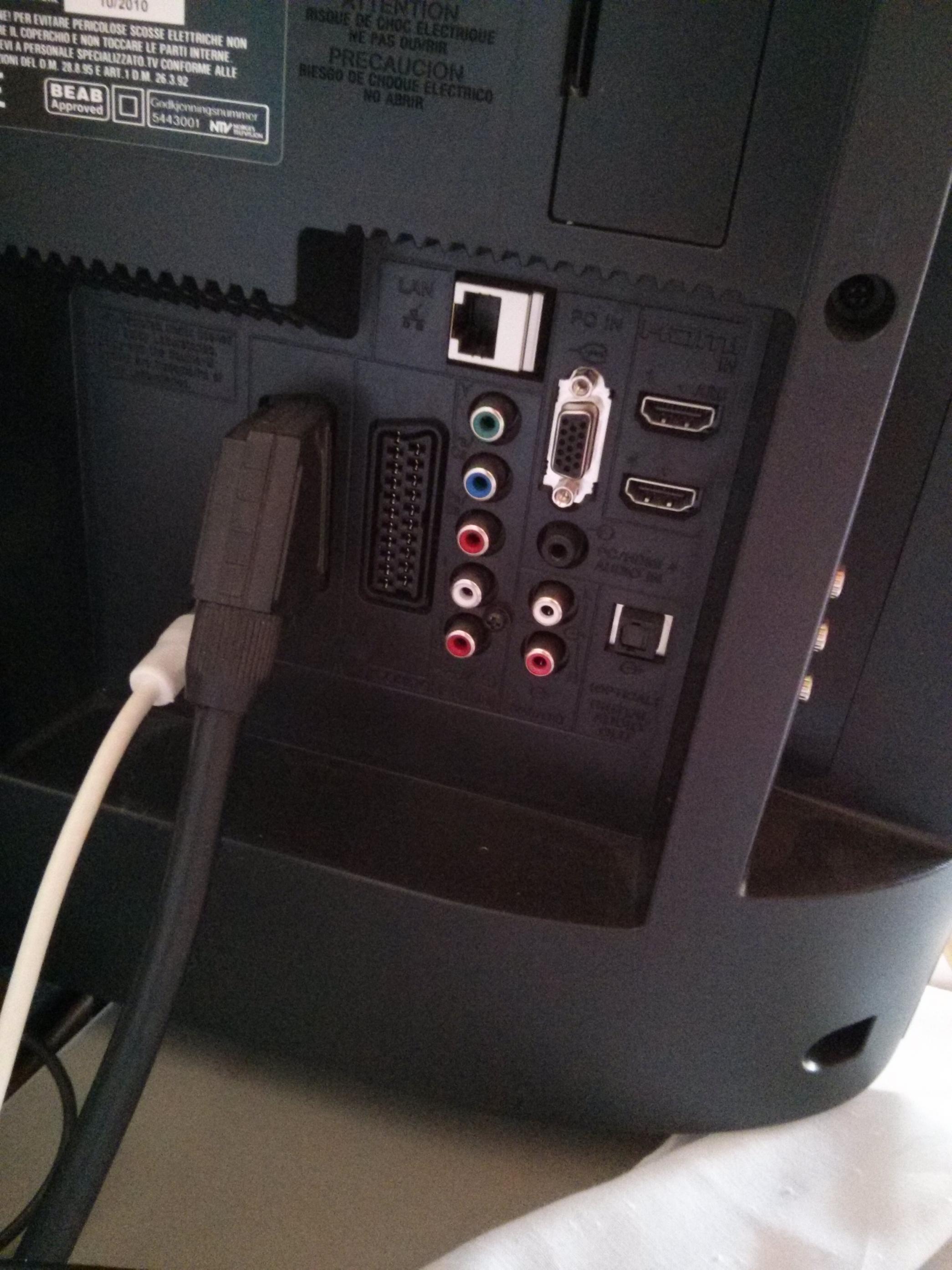

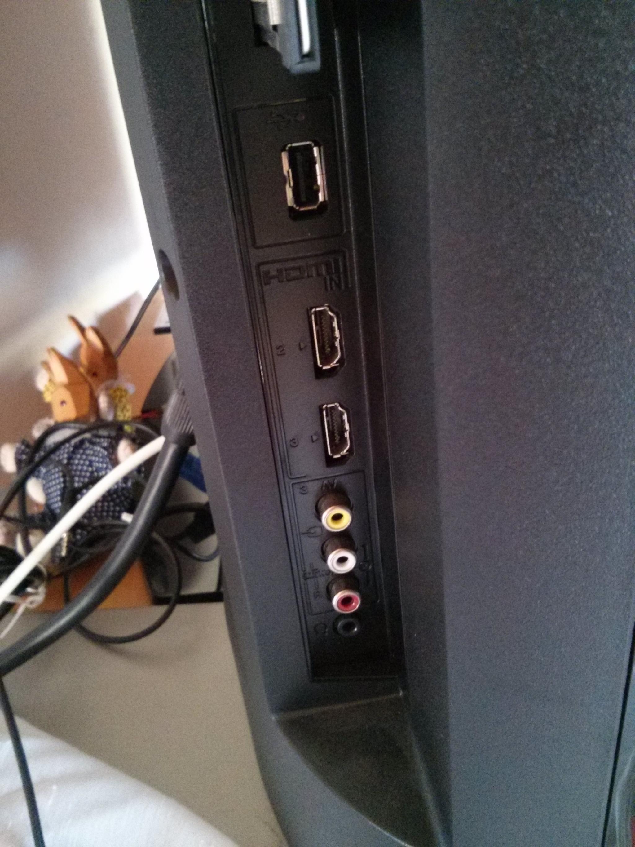

Was du prüfen solltest ist ob der TV einen analogen (Klinke, Chinch) oder einen digitalen Ausgang hat.
Denn bei analog kannst du jede aktive Box (PC Lautsprecher) anschließen. Sollte der TV nur digtaL haben wird es ungleich schwieriger da hier nur AV Receiver oder Soundbars möglich sind.

ich habe mal 2 bilder von den anschlüssen am tv angehängt. wie gesagt, ich kenn mich da gar nicht aus.

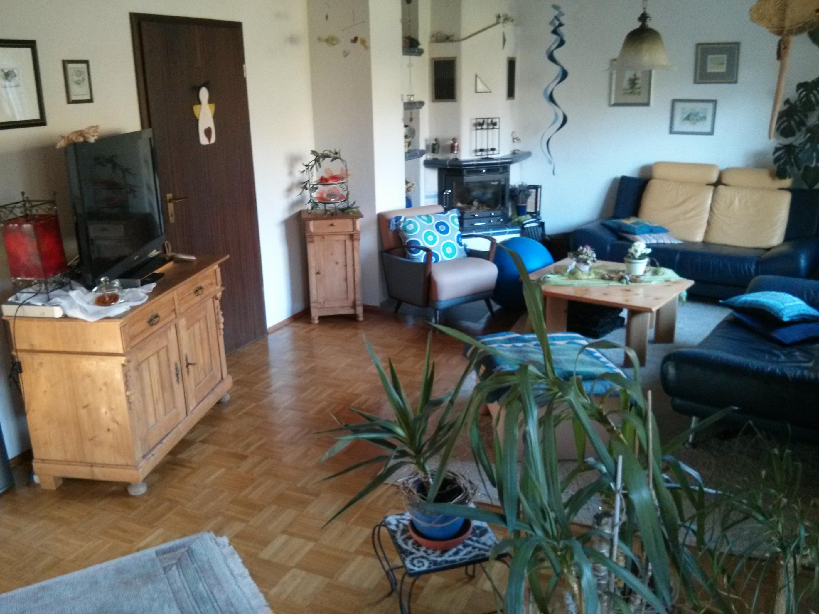

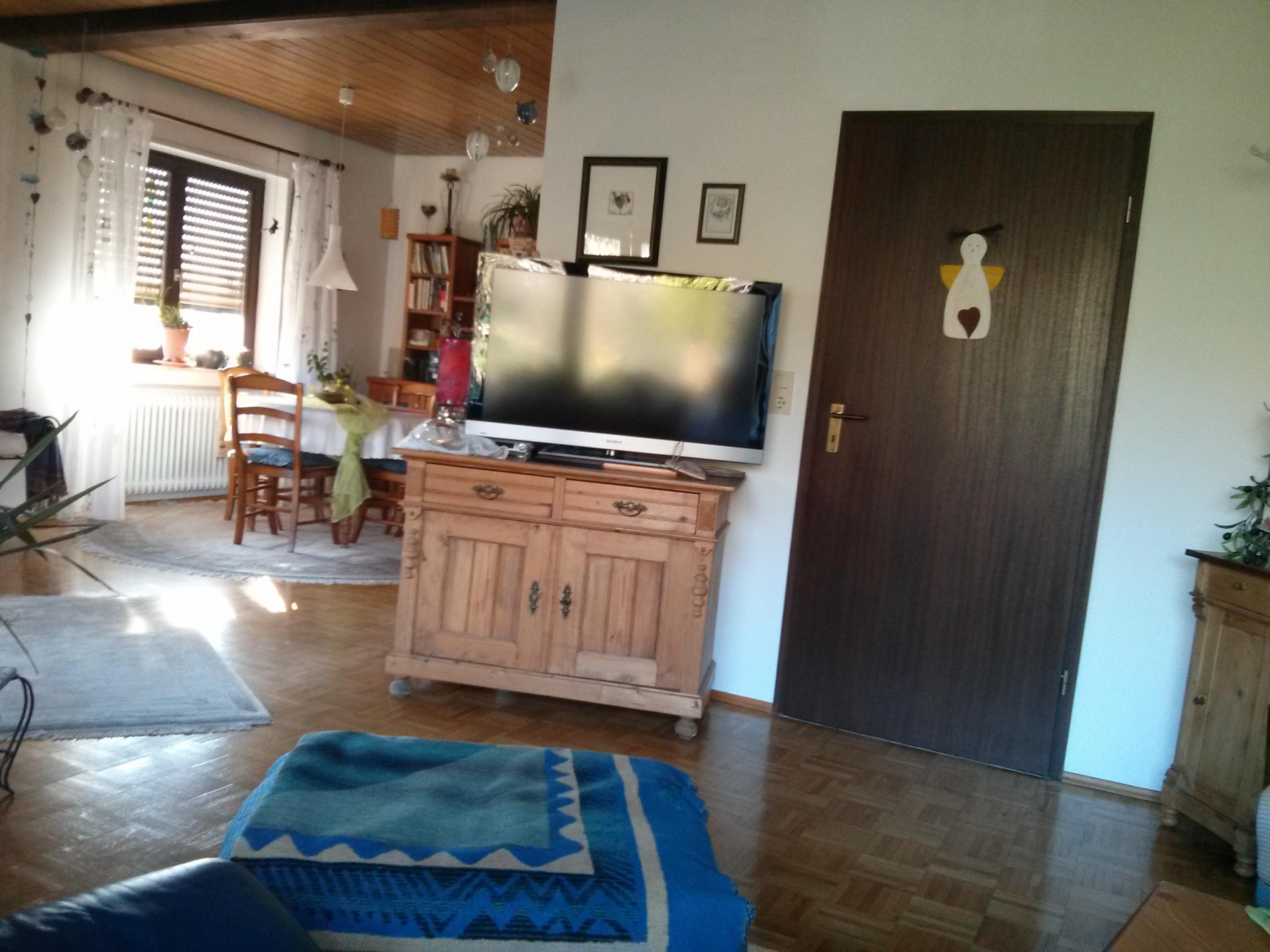

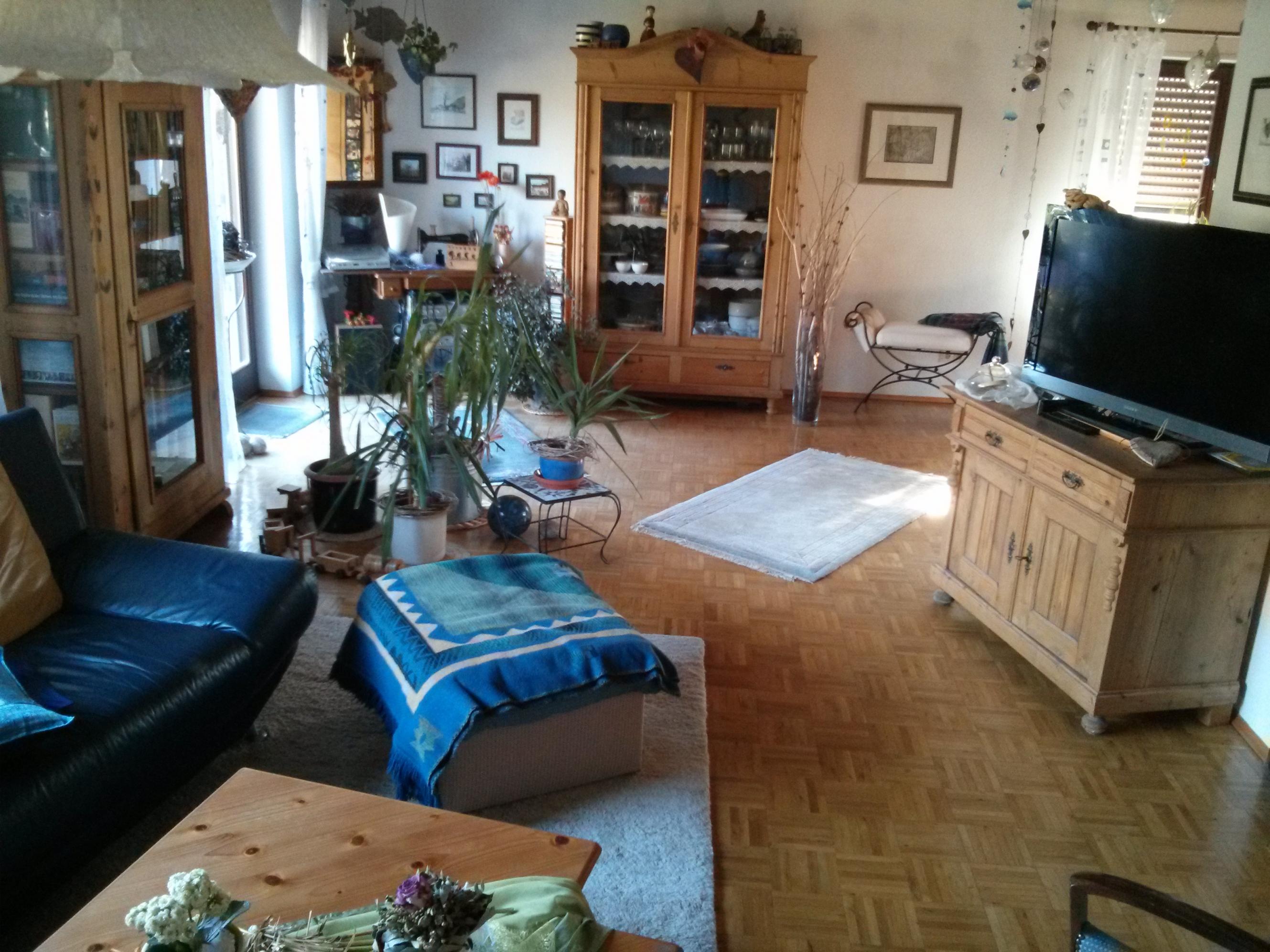

Mach doch einfach mal ein Bild von dem Platz wo der Fernseher steht. So dass man den Fernseher und alles darum herum gut erkennen kann.
Zum Thema 5.1. Normale Fernseher geben nur ein Stereo Signal aus. Also wenn du ein 5.1 System an den Fernseher anschließen möchtest (Stereo Cinch Kabel) dann muss die Anlage / Soundsystem das Stereo Signal von 2 Lautsprechern auf 5 hochrechnen. Ob das Microlab dies jetzt kann bin ich mir gerade nicht sicher. Da wartest du einfach auf die Antwort von Kammerjaeger.
Von wo kommt den das Fernsehsignal her? Sehe ich das Richtig dass ihr einen analogen Kabelanschluss habt? Oder habt ihr eine Set top Box bzw ein DVD Player von der evtl das 5.1 Signal direkt abgegriffen werden kann? Dies wäre natürlich die beste Lösung.
Bezüglich dem Aufstellen der Lautsprecher. Allgemein sagt man dass von der Hörposition zu den Lautsprechern der gleiche Abstand sein sollte wie von dem linken zu dem rechten Lautsprecher. Hier spricht man von einem Stereodreieck.
Bei einem 5.1 nicht gans so dramatisch wenn man dies nicht so hinbekommt, aber dennoch sollten die Lautsprecher nicht bis zu 2m jeweils links und rechts neben dem Fernseher stehen, wenn man selbst in etwa 2m vor dem Fernseher sitzt.
Verstehst du was ich meine? Also je nachdem wie weit du (dein Vater) von dem Fernseher weg sitzt (evtl wäre hier ne kurze Info von Vorteil), würde ich die Lautsprecher bis zu einem Meter links und rechts neben dem Fernseher Positionieren. Je nach gegebenheit.
so, hier das bild vom wohnzimmer. ich hoffe man kann die distanzen ca. schätzen.
der sony, den meine eltern haben ist also eh nur per se auf stereo ausgelegt, d.h. dass ein 5.1 system hier ohne zusätzliches equipment eh quatsch wäre oder? der tv hängt ganz normal an einem digitalen kabelanschluss, das signal wird über eine interne smartcard entschlüsselt.

Omg. Umräumen kommt vermutlich nicht in Frage?
Also 5.1 kannst du hier auf jeden Fall mal ausschließen. Bin da ja normalerweise nicht so, aber hier hast einfach so gar nicht die Möglichkeit es auch nur einigermaßen auf zu stellen.
Was ist eigentlich das rote Ding neben dem Fernseher?
Also was ich mir vorstellen könnte, wäre entweder die Boxen so auf zu stellen dass sie zeweils links und rechts auf dem Fernsehschrank stehen, jedoch zur hälfte von dem Fernseher verdeckt werden. Aber das wäre halb so wild. Mein Center Speaker meiner Anlage war auch ne halbe ewigkeit hinter dem Monitor versteckt.
Alternativ evtl die Lautsprecher der länge nach aufstellen und den Fernseher quasi oben drauf. Die Steuereinheit evtl dazwischen. Subwoofer würde ich links neben dem Schrank aufstellen.
hehe. jaja, das ist die dekokunst meiner mum. das hat priorität ;) dazu gehört auch "das rote ding" (ist ne lampe).
gut, dann werde ich mich auf 2.1 beschränken; mit 5.1 wird das wohl einfach zu viel gekabels. dieses verstärkerteil muss ja vorne am tv iwo stehen oder? weil ansonsten könnte man es zumindest auf die andere seite beim hörer positionieren, dass es nicht so weit zu den kleinen boxen ist..wobei. von denen stehen ja auch welche beim tv ne :) hachja. ich glaub wir lassen das ja...
