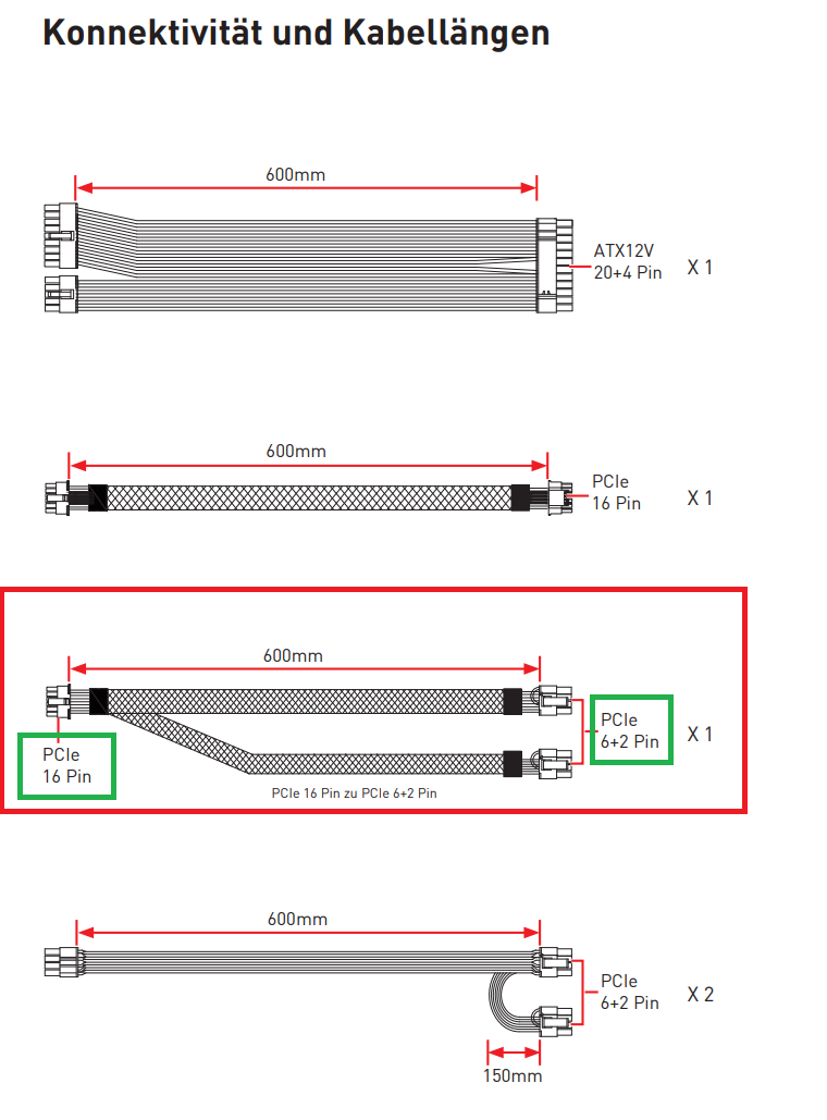

Und kann ich mit diesen 12 pin dann auch an die 2x8pin von meiner Grafikkarte anschließen? Es ist die Revel version übrigens, musste selber erst nachschauen
Das ist ein 16-Pin Stecker und kein 12-Pin (die 12 bezieht sich auf die Spannung und 12VHPWR steht für "12 Volt High Power" ausgeschrieben). Und den kann man nicht an die 6-/8-Pin Anschlüsse anklemmen, was aber auch nicht nötig ist.
Bei dem verlinkten Netzteil ist der 12VHPWR Anschluss schlicht zusätzlich, es hat aber weiterhin 3x 6-/8-Pin verbaut. Mit dem Netzteil hättest du halt vorgesorgt, falls du doch mal auf eine Grafikkarte mit 12VHPWR Anschluss wechseln solltest.
hab mir jetzt ein MSI MAG A850GL PCIE5 gekauft. Da scheint, wie @mibbio schreibt, alles mit dran zu sein, und wenn ich wirklich irgendwann upgraden will, schaden die 100Watt mehr sicher auch nicht
Reaktionen: Müritzer
Eigentlich dürfte so gut wie jedes ATX 3.0 Netzteil mit dem neuen 12VHPWR* Stecker auch weiterhin mind. 2 der klassischen 8-Pin Anschlüsse verbaut. Wenn man also einplant, irgendwann vielleicht doch auf eine Grafikkarte zu wechseln, die den neuen Anschluss benötigt, muss man also nicht auf die "alten" Anschlüsse verzichten.
* Die neuere Ausführung des Steckers nennt sich mittlerweile 12V-2x6, ist aber praktisch der gleiche Stecker, also prinzipiell mit 12VHPWR voll kompatibel. Also nicht verwirren lassen, wenn bei einem Netzteil von 12V-2x6 die Rede ist statt 12VHPWR.
