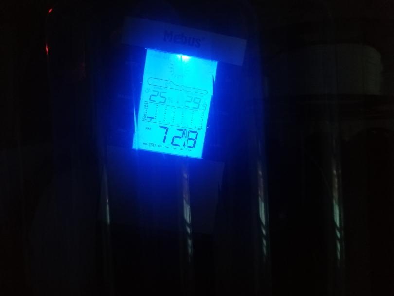

In meiner Box hab ich das drin:
https://www.amazon.de/UHU-47090-airmax-Luftentfeuchter-Beutel/dp/B000QB6HUU
gibts bei McGeiz für wenige Euro.
Ergebnis:
Auf dem Bild waren es 25% Luftfeuchtigkeit. Ist dann weiter gesunken auf 15%. Danach keine Ahnung, weil das Display nichts unter 15% anzeigt ^^
