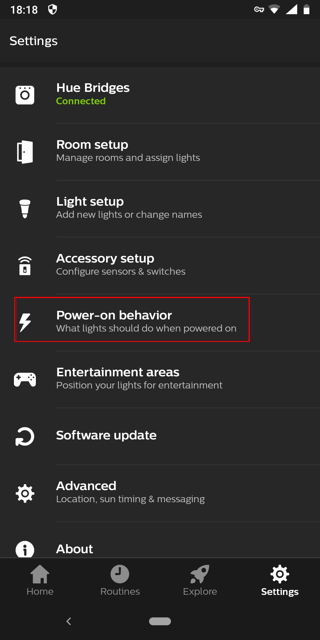

Können sich die Philips Lampen schon den letzten Zustand/Farbe merken? Angenommen ich schalte das Licht per Wandschalter aus und am nächsten Tag wieder an, ist dann die gleiche Frabe/Helligkeit gegeben?

Bedenke aber, dass du beim schalten über den klassischen Schalter, den letzten Zustand verlierst.
Die Lampen gehen dann immer auf 100% an, was bei den Standard Hue Leuchtmitteln sehr hell ist.
Also ich habe es gerade getestet mit originaler Hue E27 an Hue Bridge.
Lampe auf 10%.
Wandschalter (also der normale Stromschalter) aus und wieder an.
Lampe auf 100%.
Bridge und Leuchtmittel sind aktuell.

DJKno schrieb:
Das hört sich gut an. Werde ich auch mal im Auge behalten.
Du kannst es seit kurzem einstellen in der App.
