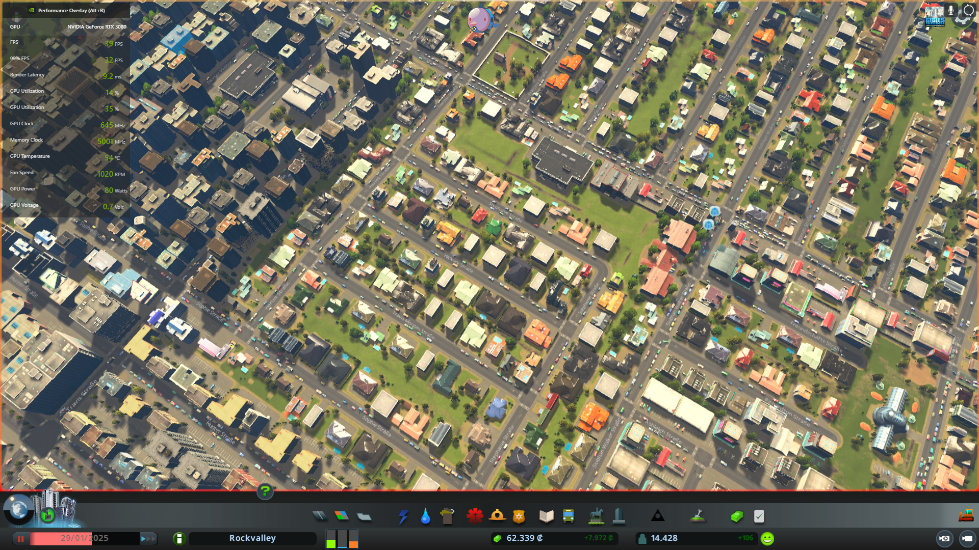

z.b. in cities skylines hab ich nur etwa 40fps bei einer kleinen stadt mit 1h spielzeit.
so richtig flüssig fühlt sich das game nicht an.

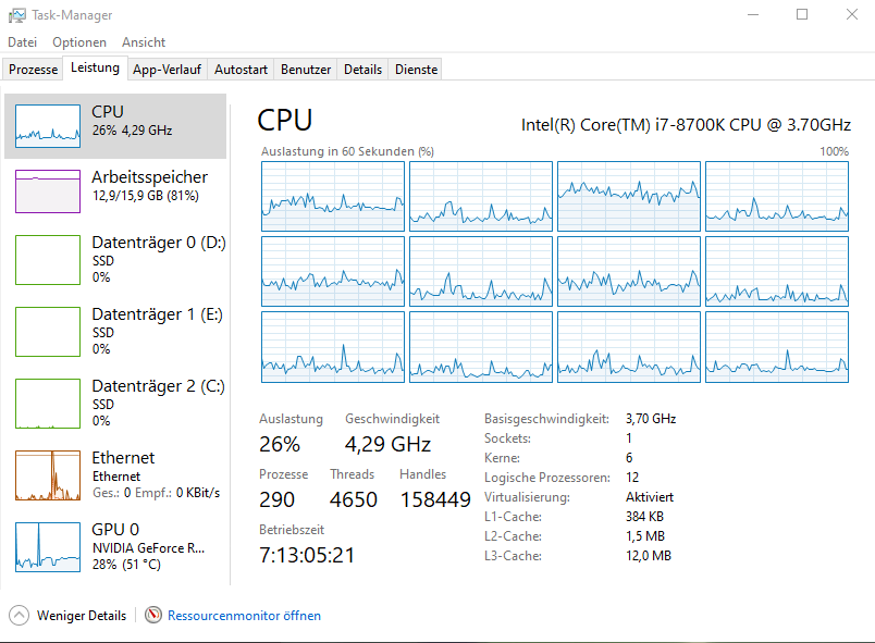

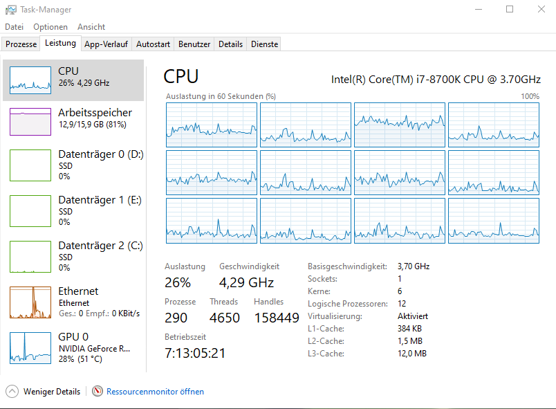

cpu und gpu sind nur zu ~30% ausgelastet.

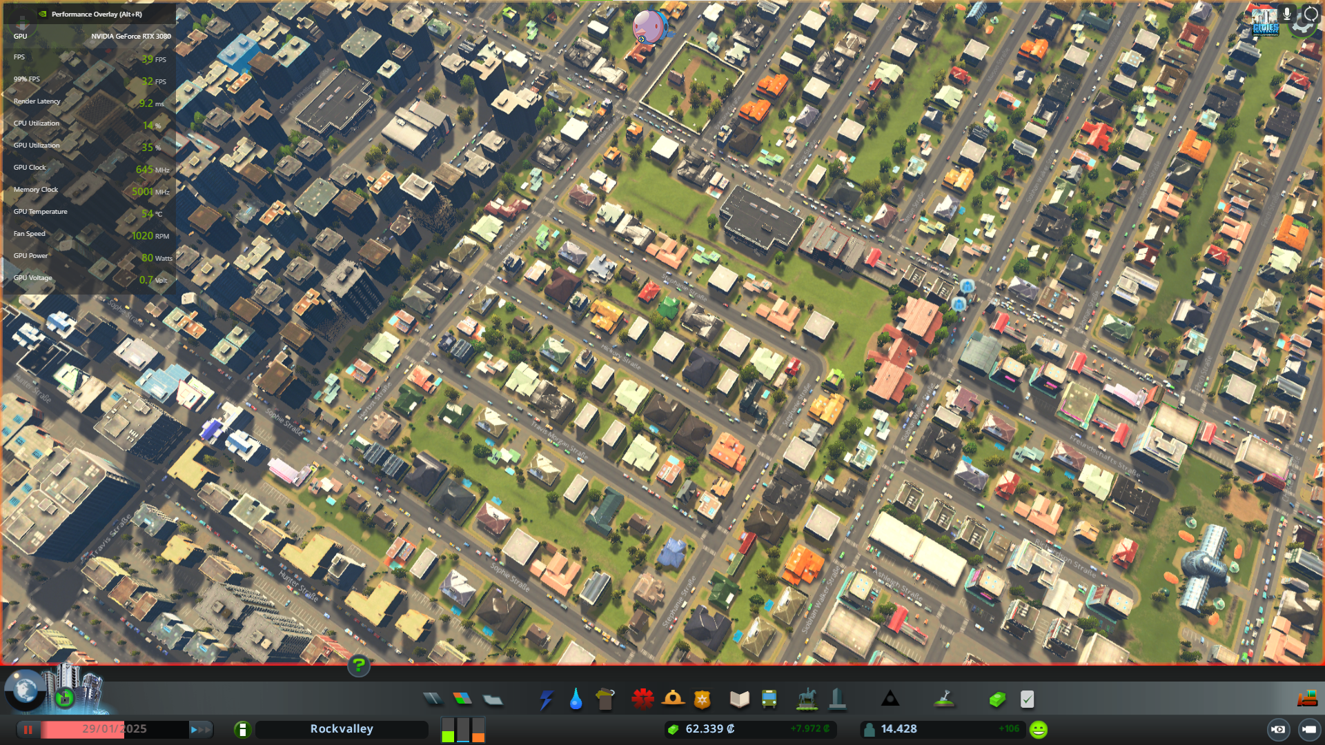

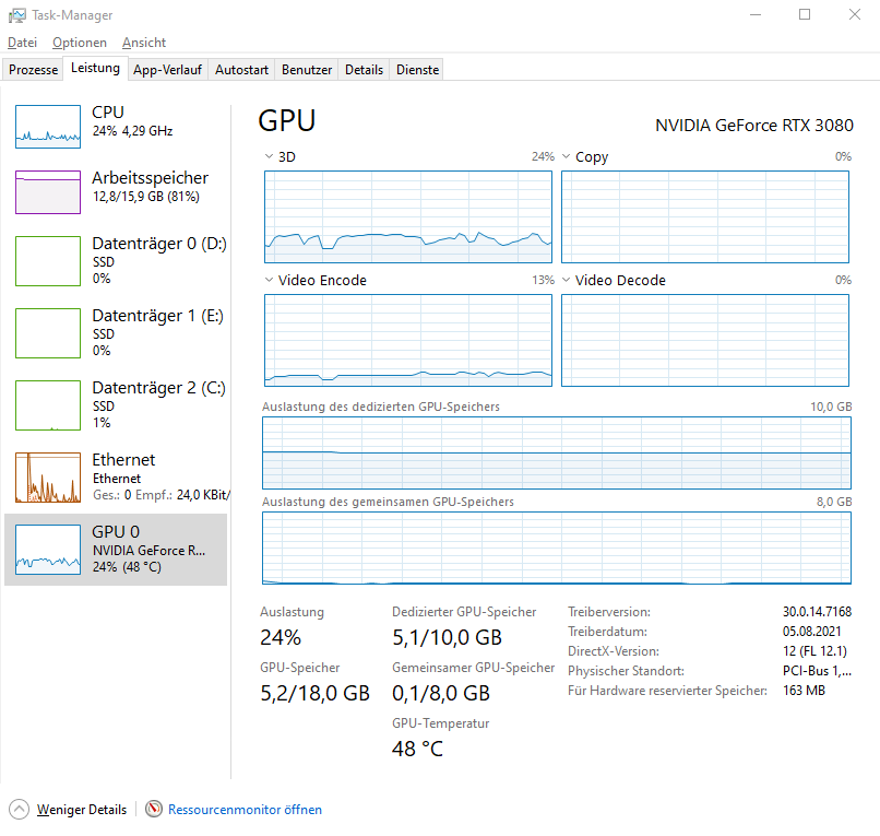

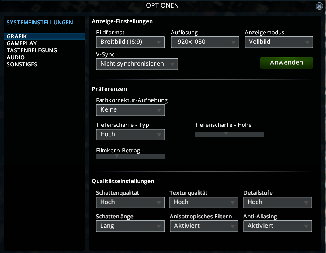

Klick auf Beobachte in meiner Sig.
Graka langweilt sich (Cities): CPU-Limit. Und ja, FPS um die 30 sind bei Cities ganz normal.
Und nicht dass Du nach der Umrüstung auf die neue Graka auch gleich die Grafik-Optionen hochgestellt hast, und das nur verdrängt wurde von Dir.
Und schau mal in den Taskmanager was Dein RAM so macht. Mehr RAM wird die FPS nicht signifikant ändern, aber bei Dir steht das Aufrüsten demnächst mal an. Ab 80% Füllung fängt Windows vermehrt an auf die SSD auszulagern.

ich hatte noch chrome offen mit vielen tabs deswegen die hohe ramauslastung. nachdem beenden von chrome liegt die auslastung bei etwa 55% und an den fps hat sich nichts geändert
30 fps sind normal, oha ok schade. denn wirklich flüssig ist das spielerlebnis nicht.
Hab ja gesagt, es wird sich nichts signifikant ändern. Aber dafür, dass Du uns das nicht gesagt hast war es auffällig voll.

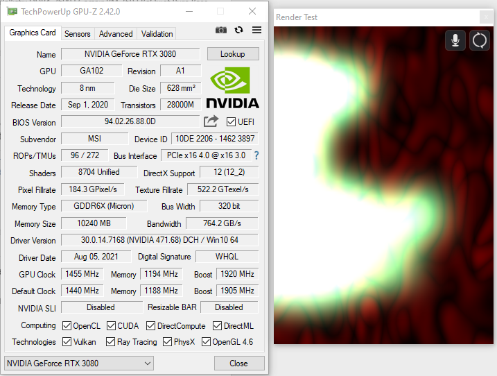

hier ein gpu-z screenshot von dem render test

Danke Dir, sieht gut aus. Karte steckt im richtigen Slot und ist vernünftig angebunden.

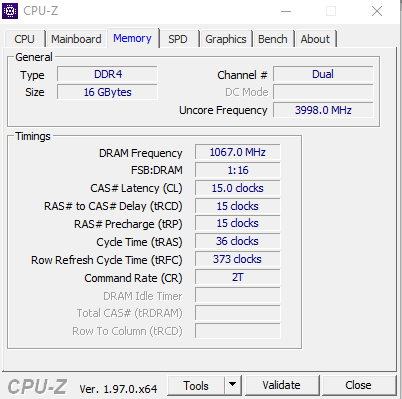

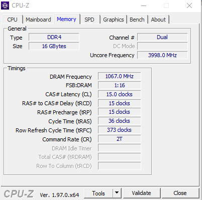

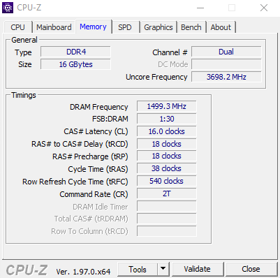

Next wäre CPU-Z Memory Tab bitte.
RBar ist noch Disabled. Geht mit der alten Plattform wahrscheinlich nicht schätze ich? Hast Du "Above 4K-Decoding" im Bios aktiv? Hast Du ein UEFI-Boot und kein Legacy-Boot (CSM abgeschaltet)?
Wenn nicht, ist auch kein Beinbruch.

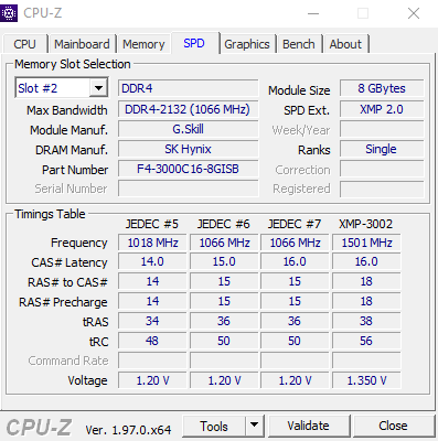

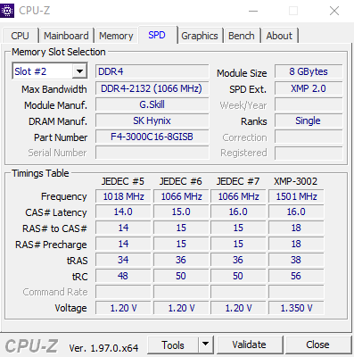

XMP ist nicht geladen, bei der Gelegenheit gleich prüfen ob die Riegel in den richtigen Slots (2+4, von der CPU aus gesehen) stecken!
Reaktionen: Otsy
Ram läuft nur mit 2,1Ghz. Kein XMP an. Wie bei allen die über niedrige Frames in COD stolpern.
Das hätte Dir einer der 100000 anderen COD-Threads aber schon verraten, ohne das Du mit fast 500 Beiträgen hier einen neuen Thread aufmachen musst.

uuuund? sind die fps nun besser seit der ram auf 1500mhz (bzw. 3000 mhz dual channel) läuft?
XMP mit 3000mhz ist jetz an ja und das wird auch so im cpu-z bestätigt.

Da in Cities jeder einzelne Bewohner simuliert wird (fährt zur Arbeit, geht einkaufen, geht nach Hause, usw), gibt je nach Stadtgröße weniger fps. Bei 200000 kommt man auch mit der stärksten CPU wohl nicht über 30 fps. https://www.pcgameshardware.de/Citi...56/Specials/CPU-Benchmark-Core-Ryzen-1255238/
Wenn deine Stadt jetzt 5000 Einwohner hätte würde ich sagen, da stimmt was nicht, aber ohne die Größe zu kennen ist das schwer einschätzbar. Je größer die Stadt desto schlechter die FPS.
in cities leben jetzt 75000 einwohner. erstellt hatte ich das thema bei 14000 einwohner
