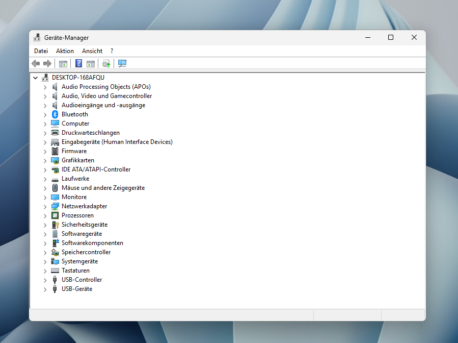

Hast Du den Rechner selbst zusammengebaut, oder ist es ein fertig PC? Ich vermute letzteres, oder?
Hast Du irgendwelche Einstellungen in Windows, oder dem GPU Treiber geändert?
Kannst Du Mal ein Bild vom Gerätemanager machen?
Hast Du irgendwas an der MSConfig geändert?

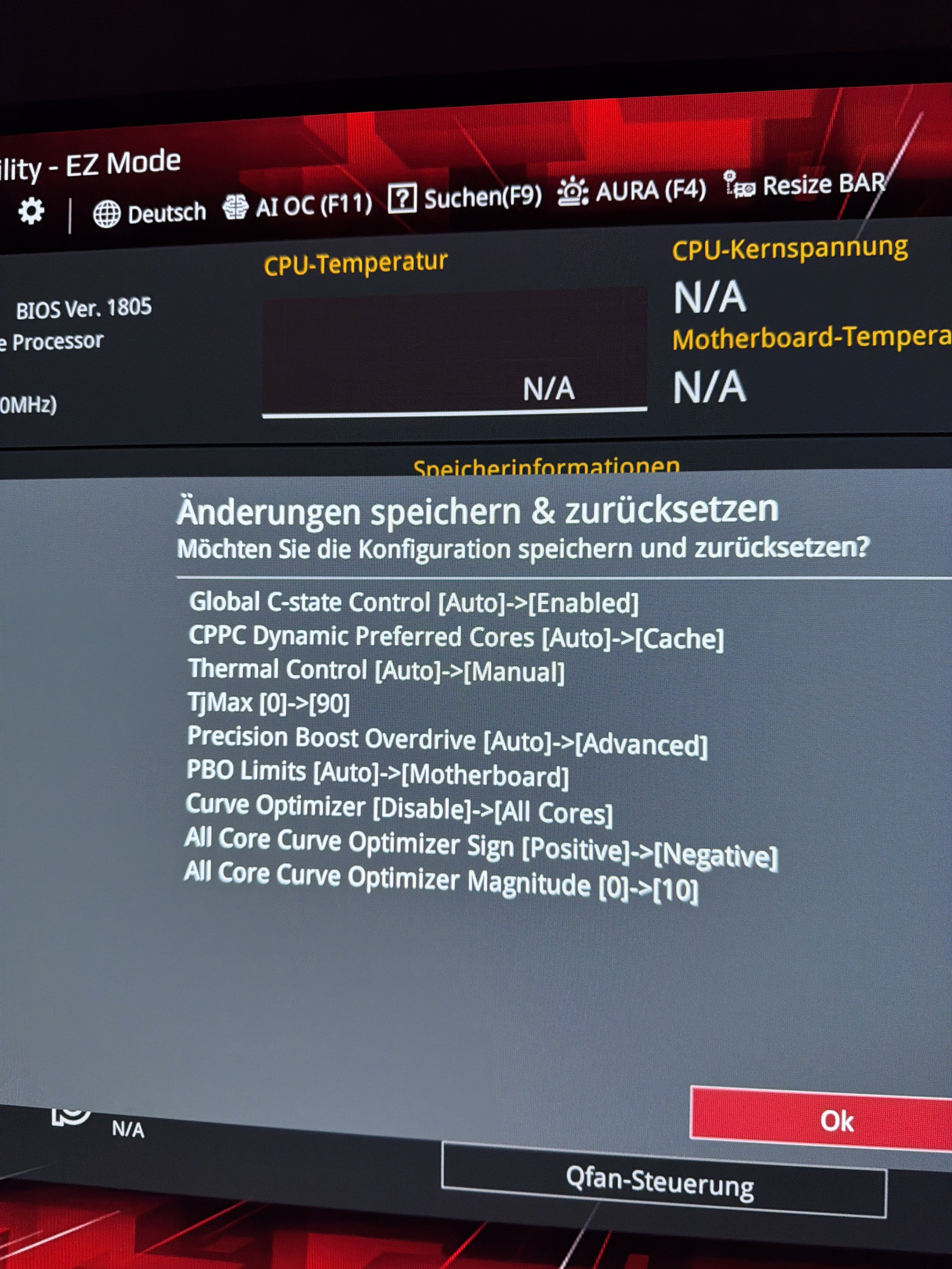

haben es selbst zusammengestellt
ja aber alles schon zurückgesetzt win optimierung
habe bios einstellungen geändert bin jz bei 200-210fps!
ist das korrekt oder hab ich vllt was falsches dazu gemacht?
Das klingt doch erstmal gut! Die Kommunikation über die Infinity fabric war hier sicher das Bottleneck. Du kannst ja mal schauen, wie die Auslstung der Kerne im Spiel ausschaut und hier posten. Ich vermute mal, dass jetzt nur Thread 1-16 unter Last sind.
Reaktionen: LukS
Irgendein installiertes Programm verhindert halt das die Gamebar die Spiele/Benchmarks zuverlässig erkennen und deshalb läuft es bei dir langsamer.
Die BIOS Option CPPC prefered Cores -> Cache bevorzugt halt jetzt immer die Kerne mit 3D Cache.
Solange du nur Spielst oder damit leben kannst das jetzt anderer Workload wie Rendern, Encoden, Kompilieren usw minimal langsamer ist, kannst du das so lassen. Sonst würde ich persönlich immer noch das Softwareproblem lösen.
Wenn du aber nur Spielst mit dem PC, dann lass das so. Wobei man schon fragen muss, warum du zum 9950X3D gegriffen hast. Der 9800X3D wäre für reines Spielen die bessere Wahl gewesen.
Nicht vergessen, du hast jetzt den Curve Optimizer auf -10 gesetzt und damit UnderVoltage gemacht. Du solltest die CPU jetzt auch auf Stabilität testen. Prime, 3D Mark CPU Stresstest, usw.
Fals Spiele oder Programme abstürzen, musst du in Zukunft daran denken, dass dies an dem UV liegen kann.
Reaktionen: MaverickM, Azghul0815, t3chn0 und eine weitere Person

Davon Mal abgesehen, ist es immer wichtig eine gewisse Baseline zu schaffen. Hier hilft oftmals schon ein Clear Cmos / Bios Reset, um die gröbsten Themen auszuschließen.
Die Kiste sollte bereits mit Default Bios Settings "normal" performen. Anschließend kannst Du EXPO/XMP (meißtens Profil 2) laden und happy sein.
Danach würde ich im Bios Stück für Stück die Hardware deaktivieren, welche Du vielleicht nicht benötigst.
Raid Controller, Bluetooth, WLAN Adapter, Onboard Sound etc..
Bei meinem Board sorgt z.B. der Thunderbolt Controller für Ruckler. Ich habe Monate benötigt, um dem Übeltäter auf die Schliche zu kommen.
Im letzten Abschnitt, kannst Du Dich mit Dingen wie Curve Optimizer beschäftigen. Allcore -10 sollte eigentlich nie ein Problem darstellen.
Am RAM würde ich nicht mehr fummeln. Die Settings passen mit 6000 C30. Alles an Optimierungen darüber hinaus, werden nie einen Unterschied, zwischen super spielbar und gar nicht spielbar machen.
Mehr als Deine Kiste geht ja momentan eh nicht =).
Übrigens, ein richtig toller Rechner. Auch der Monitor passt super dazu.
Ich würde niemals die Gamebar, oder den Spielmodus deaktivieren. Mit diesen Sachen habe ich auch rumgespielt und hatte mich gewundert, warum mein damaliger 7950X3D nicht so performed hat, wie gewünscht.
CPPC übers Bios zu verändern, kann man machen, sollte man aber nur dran gehen, wenn man Ahnung hat. Letztendlich veränderst Du damit die eigentliche Auslegung der CPU.
Die Gamebar rufst Du während des Spiels mit Windowstaste+G auf.
Wenn Du im Spiel die Option "Als Spiel merken" auswählen kannst und der Haken dort noch nicht gesetzt ist, läuft das Spiel noch auf dem falschen Frequenz CCD und nicht auf dem Cache CCD. Sobald der Haken gesetzt ist und Du das Spiel neu startest, wird dieses auf dem korrekten CCD ausgeführt und das andere CCD geht ins Core-Parking.
Aus dem Grund bin ich auf den 9800X3D umgestiegen, weil mich mein Kontrollzwang, zu prüfen, ob das Spiel wirklich auf dem richtigen CCD liegt, verrückt gemacht hat ^^.
Reaktionen: Maxysch, Sturmwind80, LukS und eine weitere Person

Knecht_Ruprecht schrieb:
Und möchtest du das Spiel dauerhaft mit 200 FPS laufen lassen?
Normal bin ich der gleichen Meinung allerdings läuft das System des TE unterdurchschnittlich und das zu fixen finde ich nicht verwerflich, er hat ja schließlich dafür bezahlt. 😉
VDC schrieb:
Der hatte auch noch ein ordentliches Taktmalus von knapp 10% zwischen 3D-Cache-Cores und welchen ohne, da ist der 9950X3D anders. und das Hauptproblem ist hier wohl nicht Cache oder nicht, sondern dass alles wie wild über die 2 CCD verteilt wurde.
Ist genau so aufwändig wie eben kurz Expo zu laden, das wird auch jedem zugetraut.
Also die CPPC findest Du im Bios doch schonmal grundsätzlich nicht einfach so im Gegensatz zu EXPO.
Änderst Du die CPPC, z.B. durch "prefer Cache CCD", hast Du diesen Zustand dauerhaft. Selbst wenn Du jetzt eine Anwendung ausführst, wird er immer versuchen, diese auf den Cache CCD auszulagern.
Von daher ist die Zuordnung über die Game Bar (meiner Meinung nach) einfacher und flexibler. So empfiehlt es AMD ja auch.
