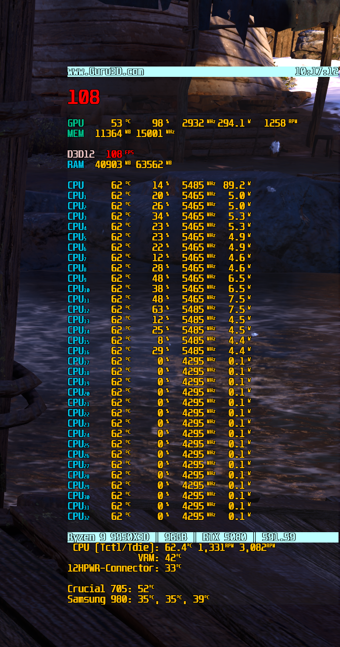

Nimm doch mal MSI Afgterburner und zeig uns die Auslastung ALLER CPU-Kerne im Spiel. Da sieht man dann ob dir Zuteilung zum X3D-CCD funktioniert oder nicht. Ich hab eine ähnliche Konfiguration und bisher keine Probleme bei der CCD-Zuteilung in aktuellen Spielen. (Ausnahme ist das ältere Assasins Creed III das auf allen Kernen läuft, aber da langweilt sich die CPU sowieso) Beispiel :

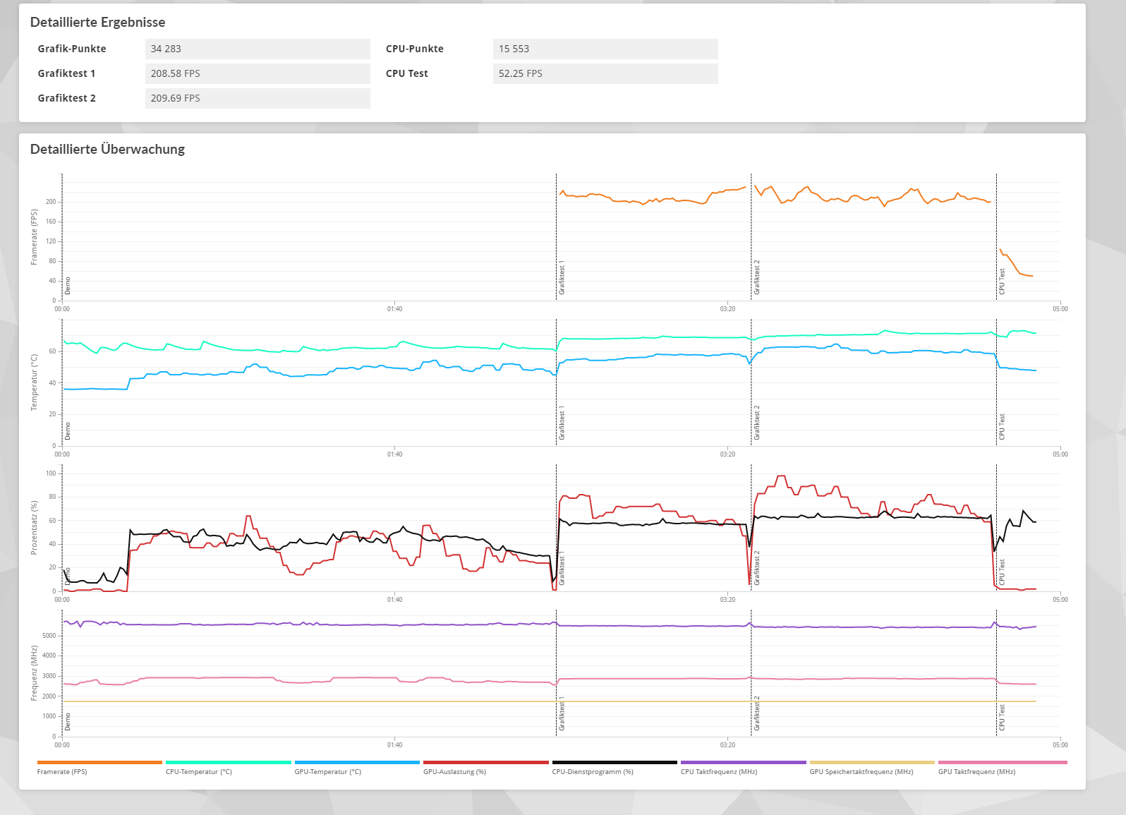

Timespy

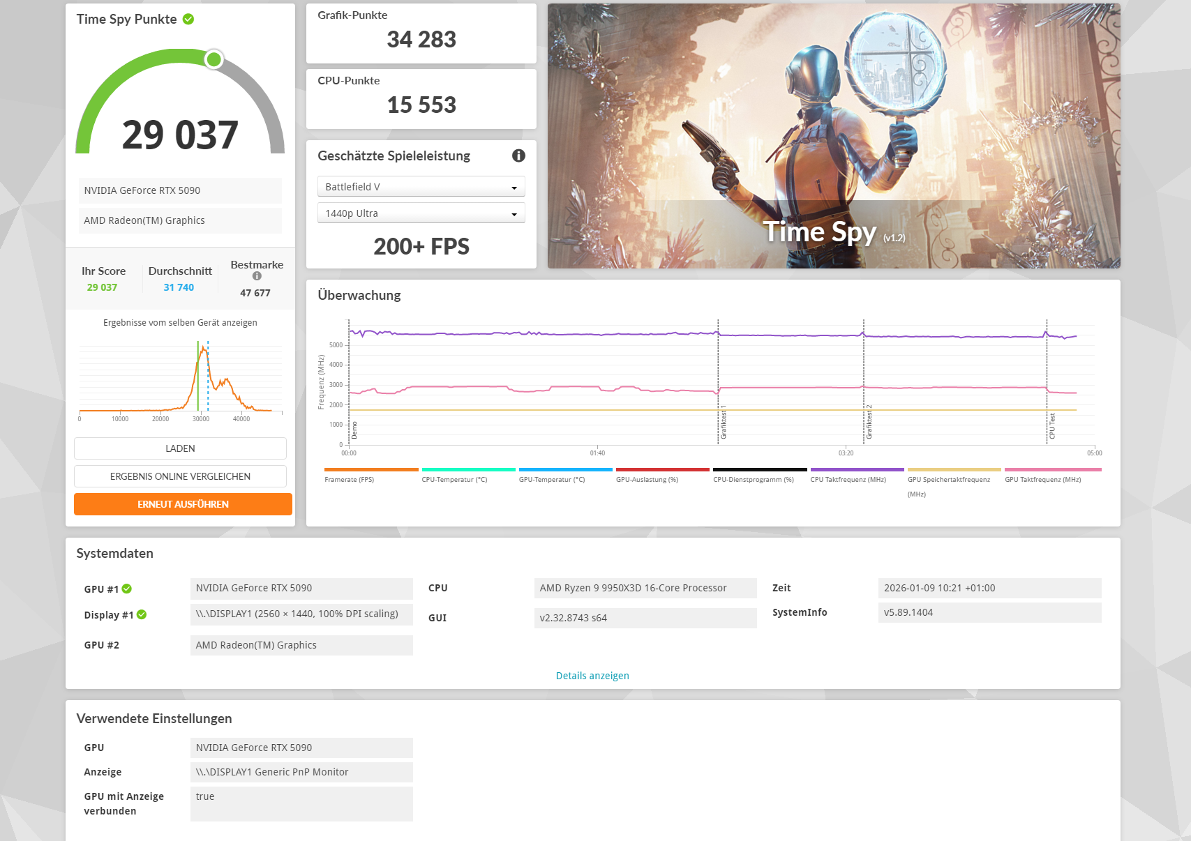

Man braucht keine Gamebar und co, einfach im UEFI auf Prefer Cache stellen, glaube die Option heisst CPPC prefered Cores oder so. Dann sollte "alles" immer erstmal im 3D Cache landen.

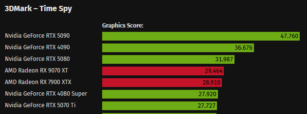

Da passt schon mal mit den Punkten nicht, die 5090 sollte 45k+ bei GPU Score bekommen
Die Auslastung ist auch sehr komisch, auf jeden Fall passen die Punkte nicht:

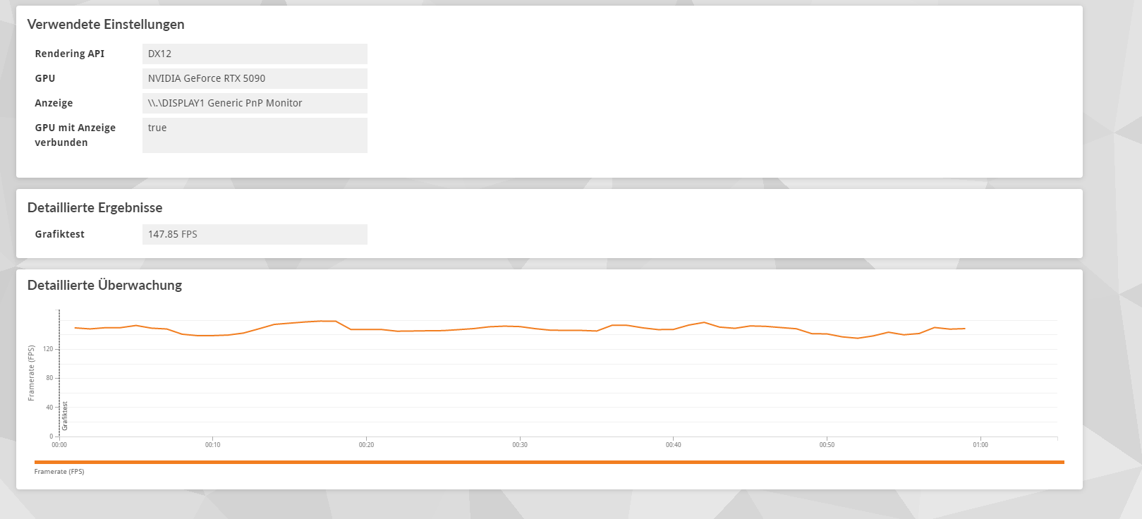

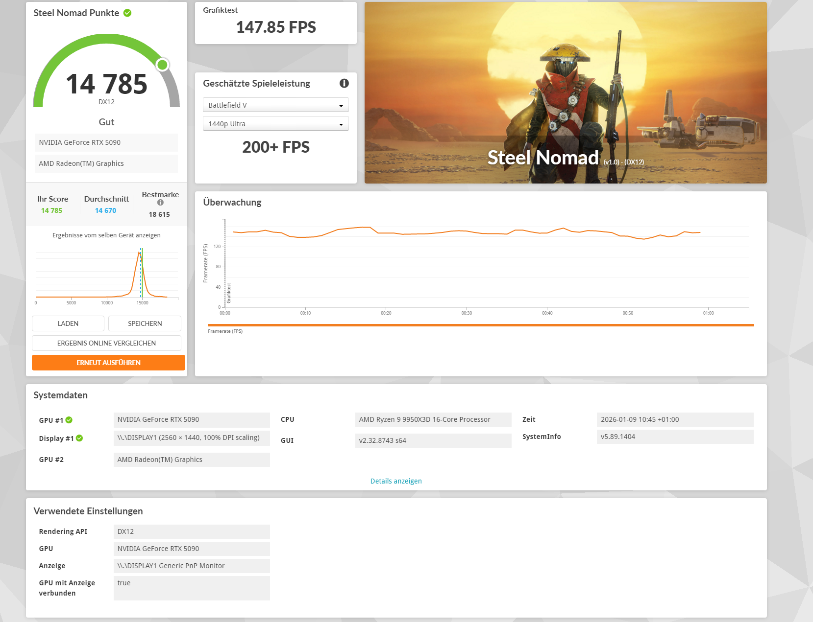

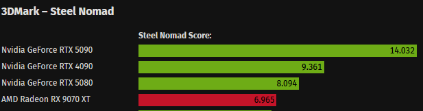

Teste mal ob du auch bei Steel Nomad auch weniger Punkte erreichst:

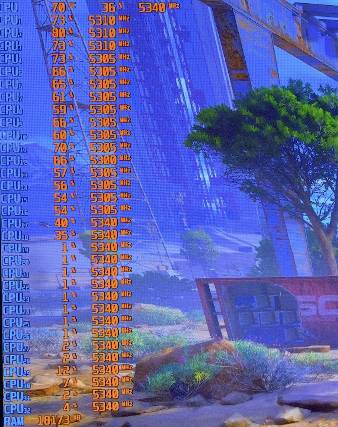

okay sieht bei mir anders aus ..
Steel Nomad
HVCI und VBS sind auch an, das klaut auch ein wenig. Da ist also die "Datenausführungsverhinderung" in Windows aktiv?
zitrone2725 schrieb:
Da passen die Punkte und so wie ausschaut ist irgendwo bei dir ein Problem das die CPU die GPU nicht voll auslastet.
Irgendwelche zusätzliche Hintergrundprogramme die Leistung kosten?
hintergrund nur steelseries und razer hab aber auch komplett beendet und probiert
hvci und vbs sind aktiv
Bei dem Bild mit der Auslastung der CPU scheinen auch die richtige Kerne ausgelastet zu sein.
deaktiviere es und teste dann nochmal.
Die hauptlast liegt auf den richtigen Kernen. Das zweite Chiplet wird aber trotzdem genutzt. D.h. die Chiplets müssen untereinander kommunizieren, was architektonisch bedingt teuer ist. Das kann natürlich sein, dass es gewissen Situationen mal zu Problemen kommen kann. @zitrone2725 Ich würde emfpehlen mal das umzusetzen, was @VDC geschrieben hat.
