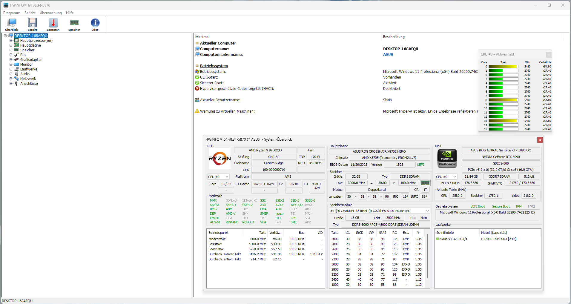

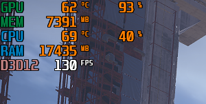

Dann mach mal eins Aktiv und zeige uns davon einen Screenshot mit allen Relevanten Daten Fps Temperatur Aulastung Speicherverbrauch etc.
Und dann bitte noch einen Screenshot von der HWInfo64 Übersichtsseite.

Wenn ich mit so das erste Bild anschaue und die CPUbelastung, wird deine CPU beim Zocken zwischen beiden CCD´s hin und her wechseln was den Vorteil vom X3D Cache etwas vernichtet.
Ich glaube mit "AMD Ryzen Master" kannst du da was einstellen, das er nur die 8 Kerne mit Cache nutzt.
Oder eventuell im BIOS schon, aber da kann dir sicher einer mit mehr Ahnung was dazu schreiben.

Als einfachster Syscheck wäre ein Durchlauf von 3DMark TimeSpy mit Screns von Diagrammen.
Puh, wird kompliziert, wenn man sich kaum mit der Materie auskennt. Es könnte auch sein, dass das Spiel nicht auf dem Cache CCD ausgeführt wird. Dies kann man mit der Game Bar überprüfen. Ryzen Master auf gar keinen Fall installieren, wenn man sich nicht auskennt. Das geht garantiert schief.

Ausführliche Benchmarks zu ARC Raiders kann ComputerBase an dieser Stelle leider nicht liefern, einen kleinen Eindruck aber durchaus geben. Auf einer GeForce RTX 5090 läuft das Spiel in Ultra HD mit maximalen Grafikeinstellungen sowie DLSS 4 Quality mit einer Framerate von etwa 120 bis 160 FPS – das ist abhängig von der laufenden Karte sowie der dortigen Umgebung.
Aus dem CB-Bericht
Da deine GPU schon am Limit läuft, wird hier auch nicht mehr machbar sein, außer mit Reduzierung der Grafikeinstellungen.

Die FPS sind normal... ohne FG kommst du nicht auf 200+fps in Epic und ner halbwegs brauchbaren Auflösung
