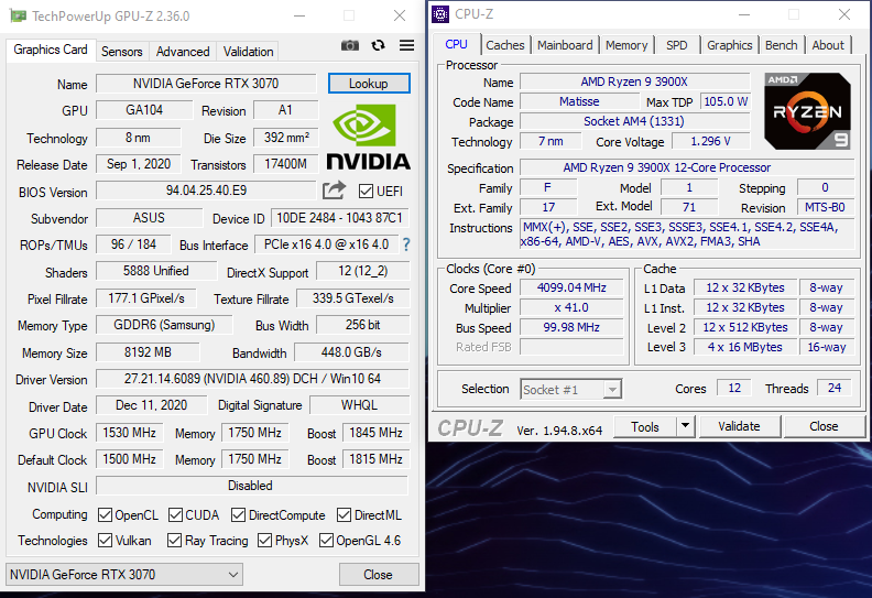

Ich habe eine Frage und zwar ich hab einen neuen pc mit einer 3070 aber in warzone erreiche ich gerade mal 100-120 fps was ich ziemlich wenig finde. Ich hätte aber gerne so um die 150 da ich auf einen 2k 144 hz monitor spiele.
Settings im Spiel sind fast alle auf gering.
Hier meine Specs:
CPU: AMD Ryzen 9 3900x
GPU: Asus TUF Gaming Rtx 3070 8gb OC
Mainboard: ASUS ROG Strix X570-F Gaming
RAM: Corsair Vengance RGB Pro 2x 8Gb 3200 Mhz
SSD: Samsung Evo 970 1 Tb
Netzteil: Cosair 650 W
Treiber sind auf dem neuesten Stand.
CPU Auslastung bei ca 30-40%
GPU Auslastung bei 17%
Vielleicht kann mir ja jemand helfen ich bin schon am verzweifeln..

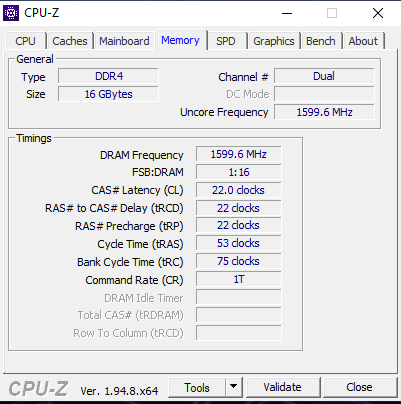

Sollte bei DRAM FREQUENCY nicht 3200MHz stehen? im Uefi stehst das auch so...
DDRx beim RAM steht für Double Data RAM, daher dieser Wert multipliziert mit 2 (in diesem Fall =3200 Mhz) ist der tatsächliche Takt.
Hast du ein XMP-Profil geladen?

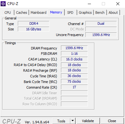

Okay hab jetzt ein bios update gemacht und das docp aktiviert
vielen dank!
Mach bitte noch einmal einen Screenshot von CPU-Z - Memory und lad ihn hoch.

es läuft aber jetzt schon spürbar besser 10-15 fps mehr
Die Timings sehen deutlich besser aus.
