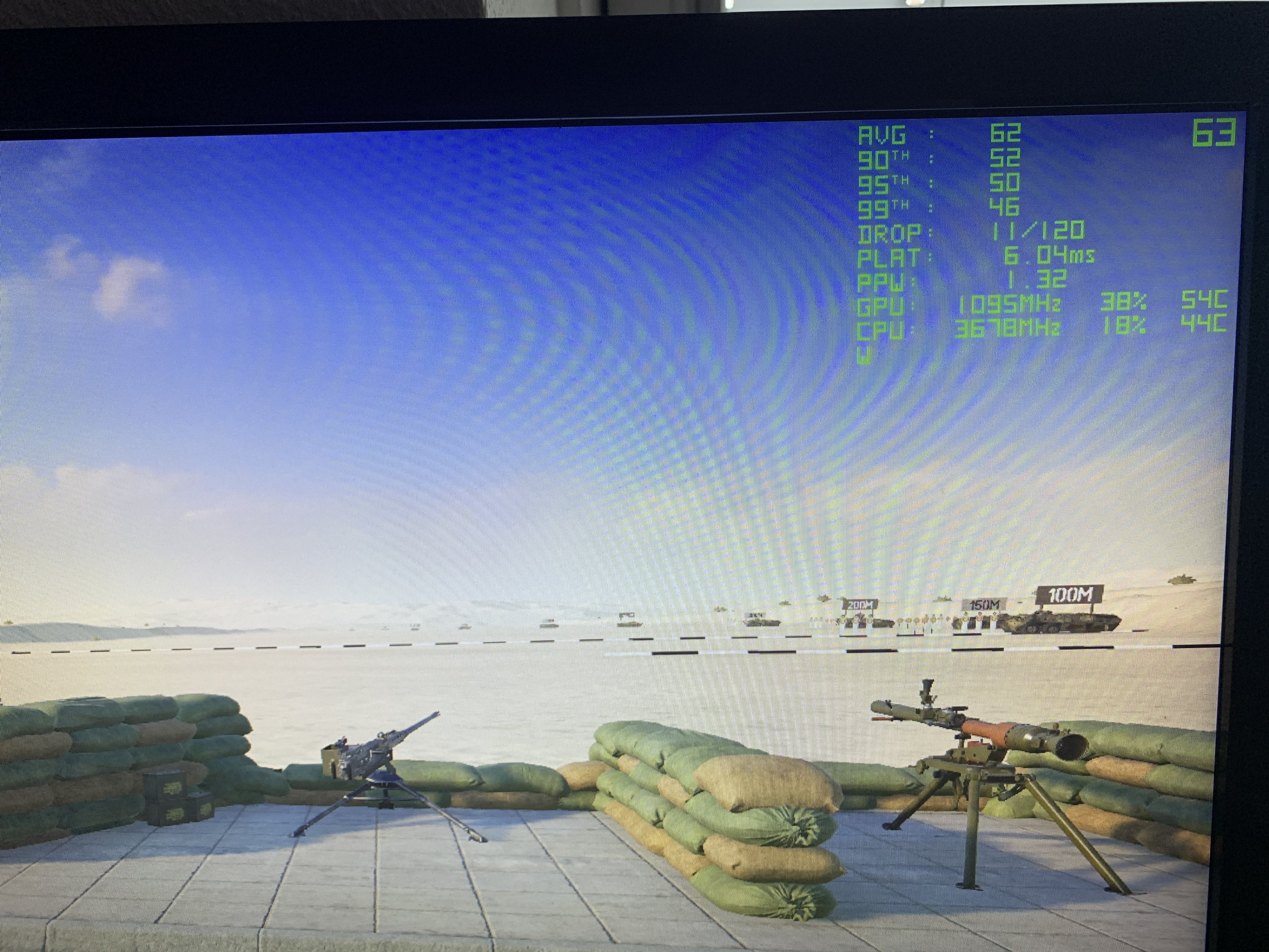

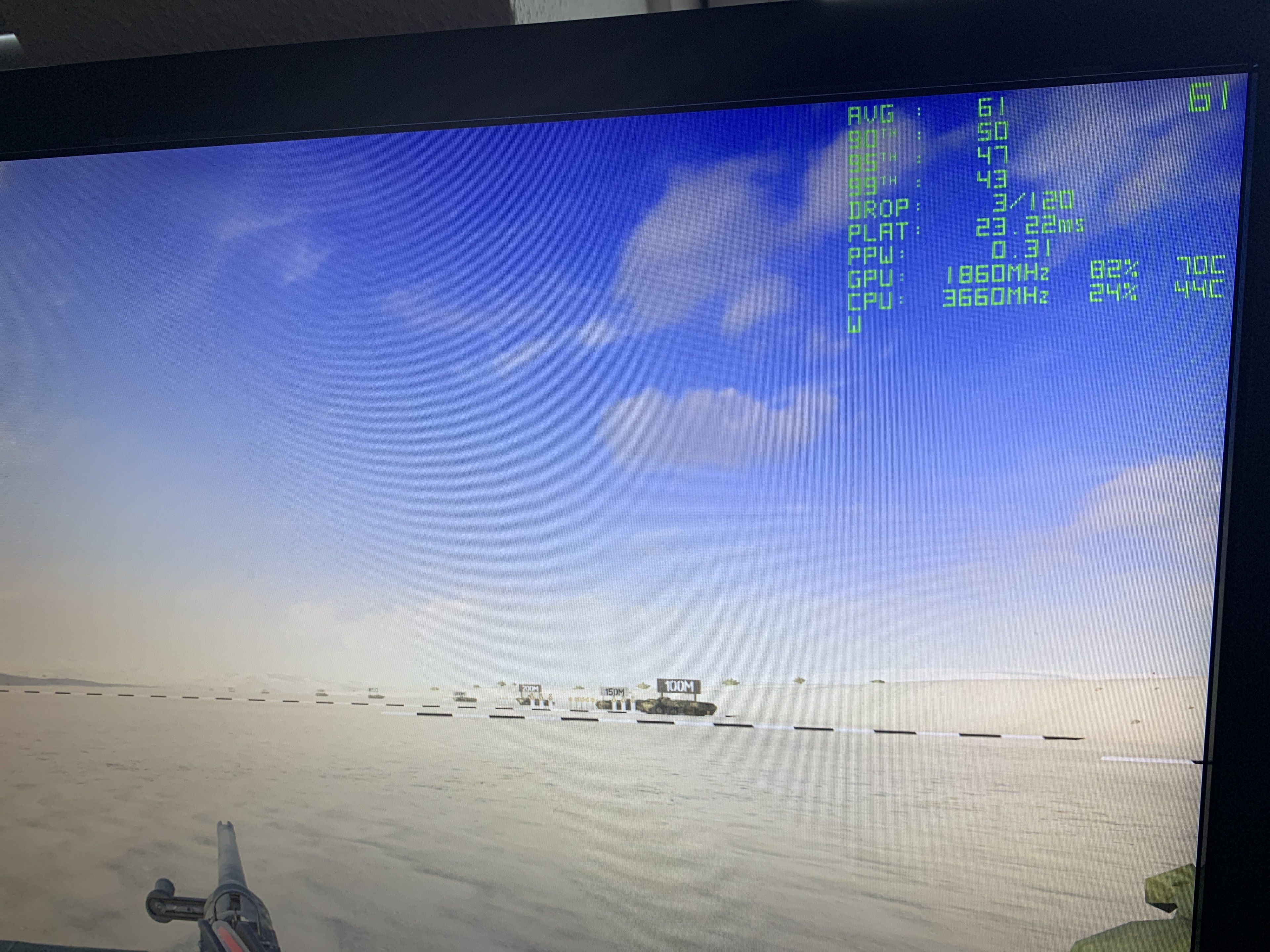

Ja, ich habe unter einen anderen Kommentar ein Bild hinzugefügt. GPU Auslastung und CPU Auslastung ist auch drauf. Wenn ich mit niedrigeren Settings spiele ist meine gpu zu 30% ausgelastet und meine CPU bei 25%

Spiel läuft auf hohen Einstellungen. Ich habe unter einen anderen Kommentar ein Bild auf epischen Einstellungen. Ich habe enorme Frame Drops beim bewegen, egal auf welchen Einstellungen. Aufgrund der niedrigen Auslastung der CPU würde ich eine Limitierung der CPU ausschließen.
Du musst kein Foto machen. Bitte einfach Screenshots. Und dann hier im Forum auch verkleinert reinstellen. Die Handynutzer wird es freuen ;)
Ansonsten sagt das erstmal nicht viel aus. Man sieht einen FPS Wert in Squad? Sieht zumindest danach aus. Was würdest du da denn an FPS erwarten bzw. hattest du vorher?
