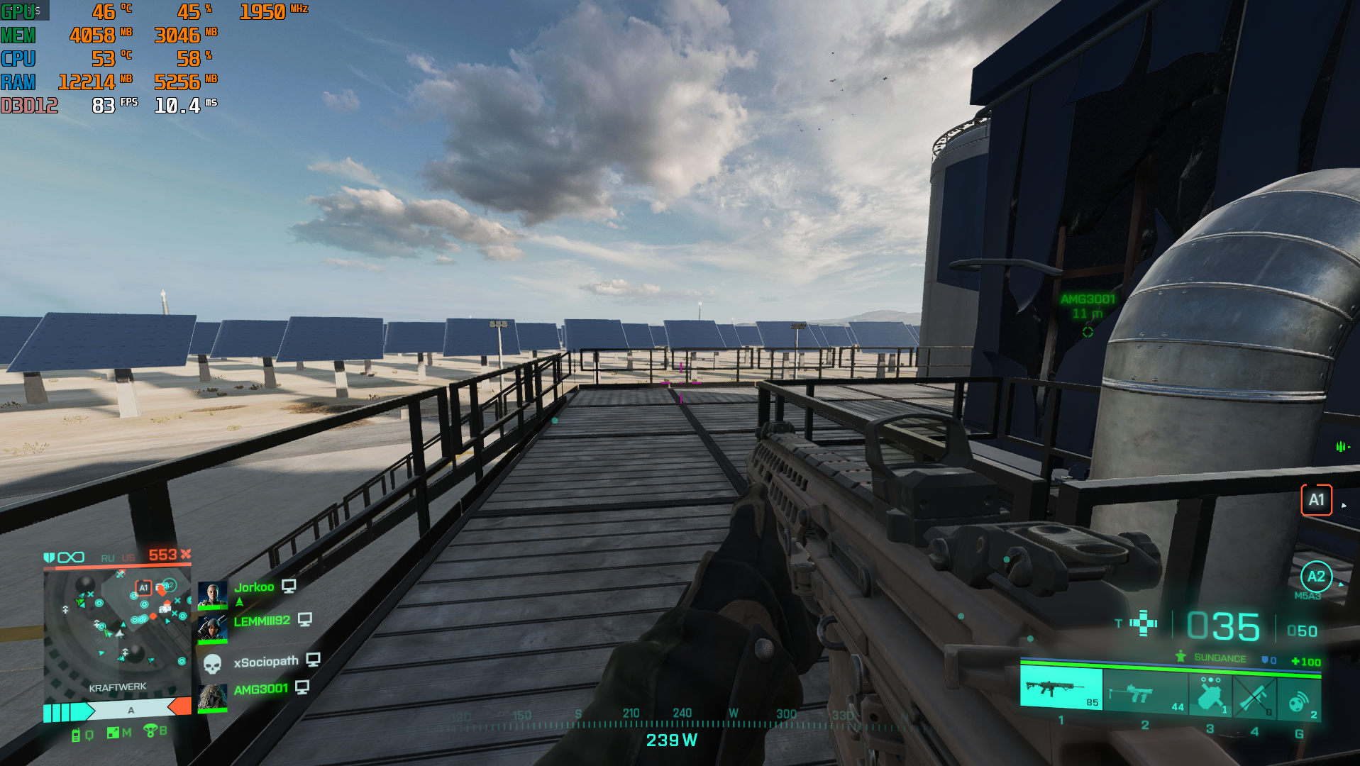

Guten Tag,
ich habe das Problem das weder meine GPU noch meine CPU Auslastung hoch ist und mir das durch FPS verloren gehen.
Meine GPU liegt bei ca. 50% und ich habe Bilder Videos gesehen wo die GPU ihr normalen 90+ % erreicht.
Beispiel: -Battlefield alles low: 60-85 Fps
-Cod Warzone genau die selbe Auslastung
-Ram Takt 3200
-Chipset Driver, GPU Driver Aktuell
-In Windows und Nvidia Eistellungen ist alles auf max. Performance gesetzt
Ich hoffe ihr könnt mir helfen.

CPU Benchmarks sollten zeigen, ob deine CPU die passende Leistung bringt.
Dann nachgucken, ob der RAM auch wirklich auf 3200 läuft.
Ansonsten klingt das aus meiner Sicht nicht allzu unrealistisch.

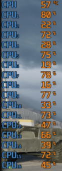

Meistens liegt ein CPU Limit vor wenn die GPU nicht voll ausgelastet wird. Dafür muss die Gesamtauslastung der CPU auch nicht 100% betragen sondern es reicht wenn 1 Kern voll ausgelastet ist wenn die Software einen Prozess hat der nicht auf mehreren Kernen parallel ausgeführt wird.
deckt sich mit deinen angaben.
natürlich CPU Limit, was denn sonst..
zwischen einem 2700x und einem aktuellen Ryzen 5000 oder ab 12600k liegen halt inzwischen Welten was SC Performance betrifft.

Lasse dir mal die einzelnen Threads anzeigen.
Das kann er sich sparen.
Das bringt mehr Verwirrung und sagt nichts Zuverlässiges aus.

Definitiv CPU Limit. :)
Ich habe die Komponenten mal über nen Bottleneck Rechner laufen lassen und der hat mir gesagt das da nicht so ein Großer Unterschied sein dürfte
Bruce1992 schrieb:
Bottleneck Rechner
Ok, kann ich mit leben wenn du dem Teil mehr glaubst als unseren Aussagen und deinem eigenen Screenshot der eigentlich schon alles sagt. ;)
