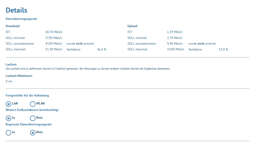

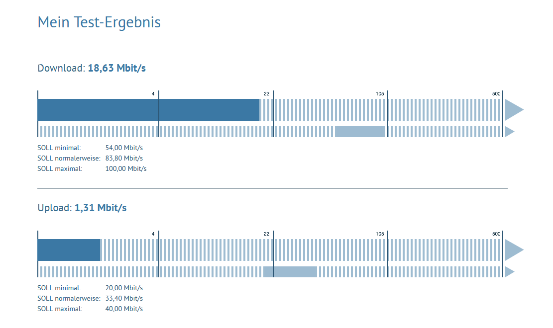

Ich wunder mich schon lange warum alles im Internet so langsam ist. Allein Bf5 hat ca 12std fürn download gebraucht. Hab jetzt mal 2 Speedtest gemacht bei beiden das Selbe.
Woran kann sowas liegen ? N Kumpel meinte evtl. Pc defekt aber habs mit 2 Pc´s gestestet, also halte ich für unwahrscheinlich.
Habs mehrere male getestet, auch gestern schon.

Vodafone Glasfaser
Ja ist ein 50Mbit/s Anschluss. Hardware is beim einen Pc asus strix x470 f gaming, beim anderen weiß ichs grad nicht aber is bei beiden das selbe Ergebnis.

über lan-kabel bin ich verbunden, kommen nur ca 18mb
der techniker hat an der leitung gemssen, da kommen über 100mb also wirds am router liegen.

also hab ich einen defekten router oder was willst du damit sagen ?
Nein, damit wollte ich sagen, dass der W921V prinzipiell ausreicht und das Problem erst mal wo anders zu suchen ist.
Also mit welchen Werten steht die DSL Verbindung des Routers?
Welche Firmwareversion ist auf dem Router installiert?
1. Wie mit welchen Werten ? 50mb steht im Vertrag, 18mb download kommen laut test
2. Weiß ich nicht, hab den router einfach so angeschlossen, als er kam
Dann log dich doch mal auf der Weboberfläche deines Routers an und schau nach was der anzeigt!
Die ist ja total alt, die ist von 2013...
Hast du die Firmware noch nie aktualisiert?
Seit wann ist der Router in Betrieb?
Vectoring wird erst ab der 1.34.000 unterstützt, somit befindest du dich vermutlich im Vectoring Fallback Profil, daher ist die geringe Bandbreite kein Wunder.
Aktualisiere mal die Firmware:
https://www.telekom.de/hilfe/geraet...firmware-zum-speedport-w-921v?samChecked=true
Danach solltest du auf der Weboberfläche unter den DSL Informationen nochmal schauen, ob der Router immer noch mit zu wenig Bandbreite synchronisiert, wenn ja, hat der DSLAM das Fallback Profil nicht automatisch raus genommen, dann musst du dich an die Telekom wenden.

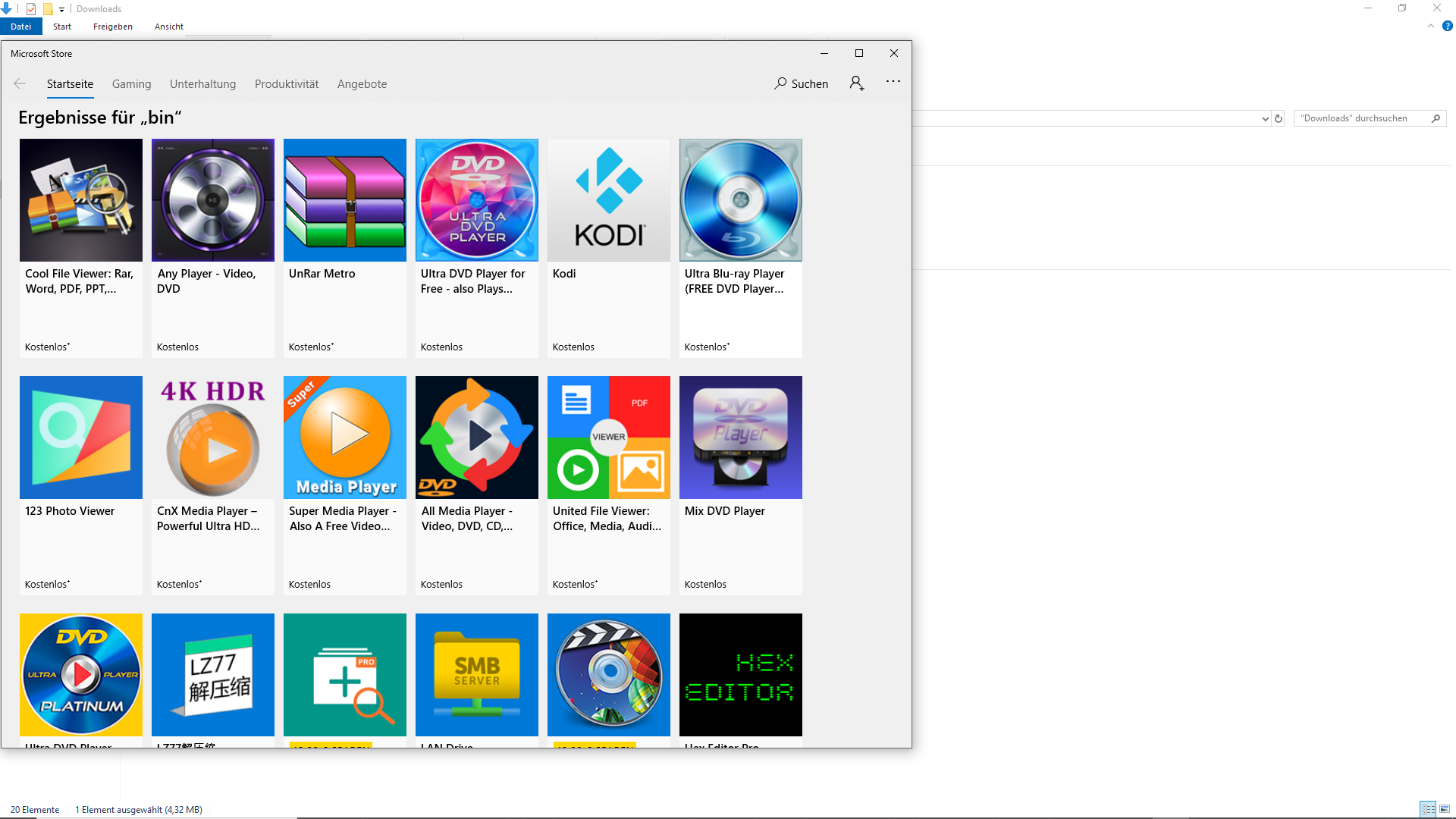

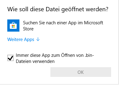

lässt sich bei mir nicht öffnen, da bietet der mir nur iwas music-apps ausm microsoft store an ^^
