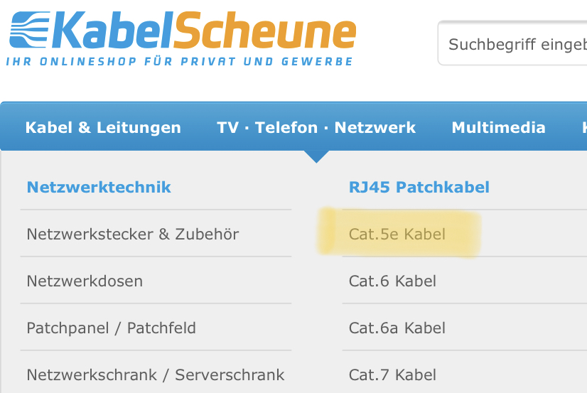

und ja hatte kein realteak lan damals gehabt sondern einen bigfoot chip war auf dem Z87 Board verbaut, aber ka realtek chips sind doch in 80% aller desktop pc's drin...das sowas nicht kompatibel ist einfach nur lol
Loopman schrieb:
Quatsch. Kann ich heute noch überall kaufen. Neu!
also bitte...
cat5e gibt es seit 2003 nicht mehr, dort wurde cat5e zu cat5 umfirmiert.
somit sind alle nach 2003 produzierten kabel nur noch cat5.
wirbt auch nur irgendein händler mit cat5e, stempelt er sich selber als dubious ab.
weil es a) uralte restposten ware ist oder b) weil der händler selbe keine ahnung hat.
Hier, ein bekannter Händler für Patch- und auch anderer Kabel. Ist übrigens nur ein Beispiel, kann dir noch ein Dutzend weitere Händler nennen. Ist übrigens kein Restbestand, die gibt's wirklich noch neu.
