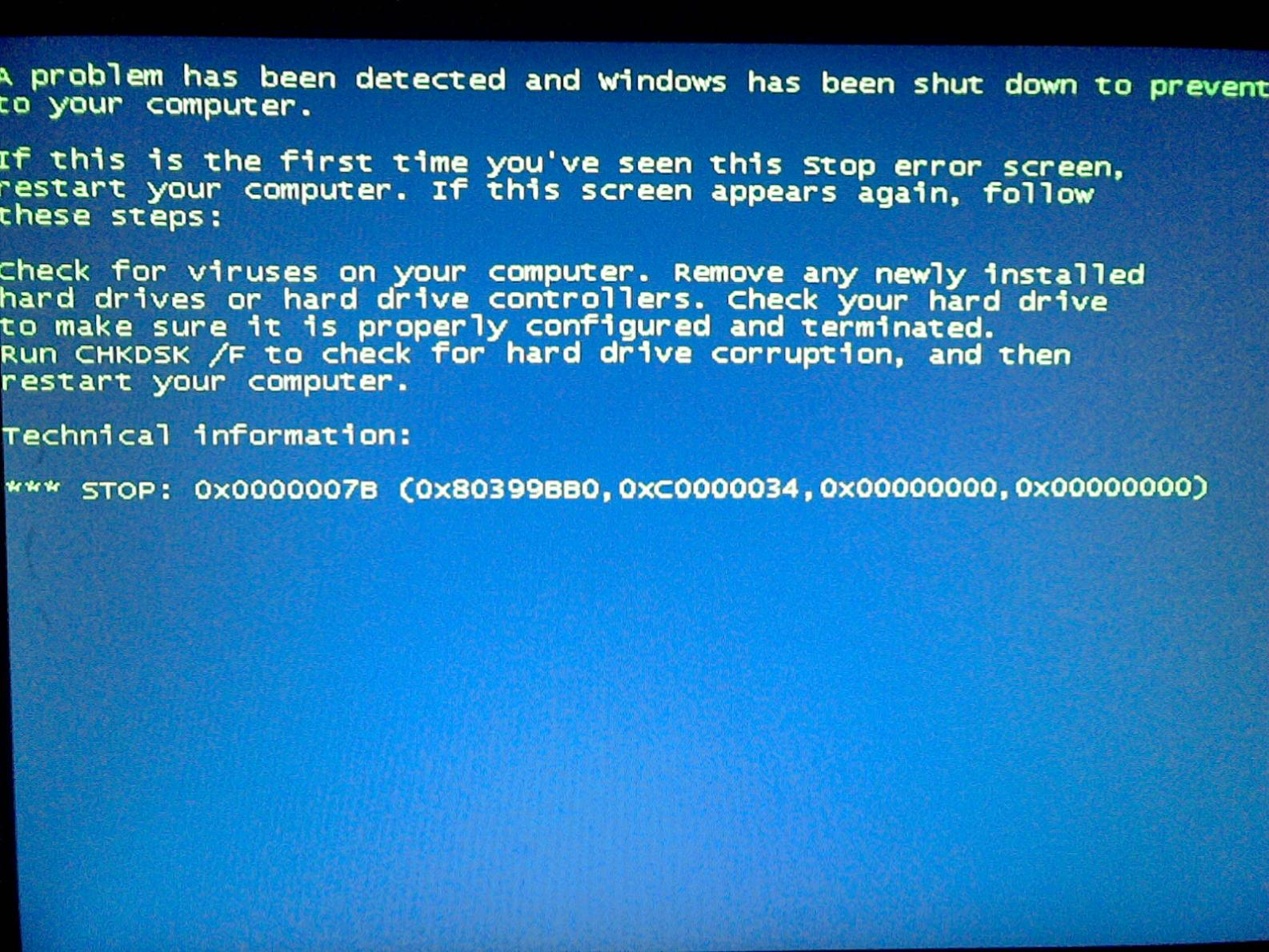

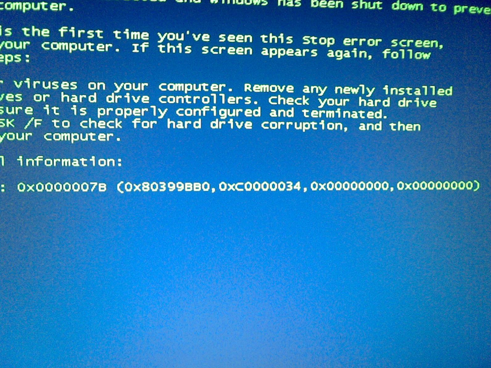

so mein problem ist. wenn ich mein pc hochfahren will kommt kurz der ladebalken und danach bluescreen.
wenn ich dann vista CD einlege und vista sich automatisch reparieren lasse. ist alles wieder okay. fährt ganz normal hoch. sobald ich aber wieder neu starte wieder das gleiche.
wisst ihr was das sein kann?
freue mich auf jede idee!
habe mal ein bild vom Bluescreen gemacht.

Kannst du den BSOD mal abfotografieren bzw. wenn schon, dann das Bild sichtbar machen? ;-)

BSOD... müsstest mir grad sagen, was de damit meinst..? also worfür die abkürtzung steht

Alles richtig gemacht, meinte den Bluescreen.

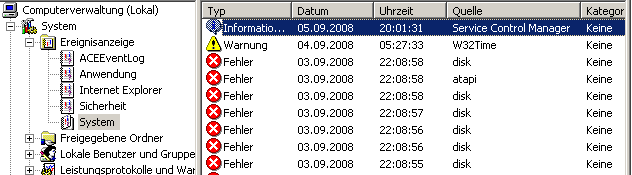

Der Fehler liegt an der Festplatte oder dem Controller, entweder sind Viren drauf oder sie hat einen defekt, kann man auf den Bildern doch recht gut nachlesen. Platte auf Fehler überprüfen mit dem Herstellertool, Kabel mal tauschen oder auf richtigen Sitz überprüfen. Schau mal in die Ereignisanzeige und suche nach Fehlern mit NTFS, ATAPI, DISK oder ähnlichen Fehlern, siehe Bild.
Kannst auch mal einen intensiven "chkdsk" mit Reparatur durchführen, die Smartwerte auslesen (HDTUNE). Wie "chkdsk" unter Vista läuft weiss ich nicht.
