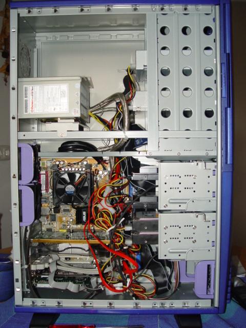

Jo, bestimmt ein "Montagsprodukt". ich habe das Board seit Mai mit einem 3Ghz Prescott und muss sagen, das ich noch nie ein derart stabiles Board hatte. Klar wird die NB heiß, aber ich habe es in einem Chieftec BigTower mit 5 Lüftern.
Möchte sogar behaupten, das dieses Board (Revision 2.0) das beste Board für den P4 (Sockel 478) ist und dazu noch eine superbe Ausstattung hat. Habe 4 Platten im Raid laufen, dazu noch ´ne PNY6800GT, kann aber nicht über übermäßige Temperaturen klagen.
