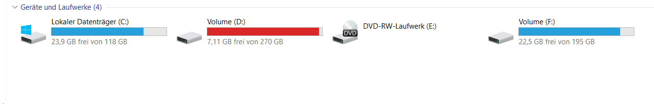

- Aug. 2020
- 128
hi,
links ist ne plextor m2 und volume d und f sind ne samsung 860 evo. wird die ssd trotzdem langsamer wenn nur eine partition darauf zu voll ist wie D oder ist das egal wenn man die platte partitioniert?
deo
Fleet Admiral
- Okt. 2005
- 13.463
Es ist egal, wie Partitioniert ist. Wenn die gleiche Anzahl an Blöcken bei einer SSD mit zwei Partitionen belegt sind, ist das genau so wie nur bei einer auf der SSD.
Man macht es sich aber einfacher, wenn es nur eine gibt. Du kannst ja mal 20 Partitionen anlegen und dann bleiben 20 Restbereiche am jeweiligen Partitionsende, die man nie ganz voll kriegt. Du wirst dann auch nicht mehr so viel speichern können.
Mehr als ein Volume auf einer SSD ist Platzverschwendung. Man kann ja dafür Verzeichnisse anlegen, mit denen man flexibler ist.
