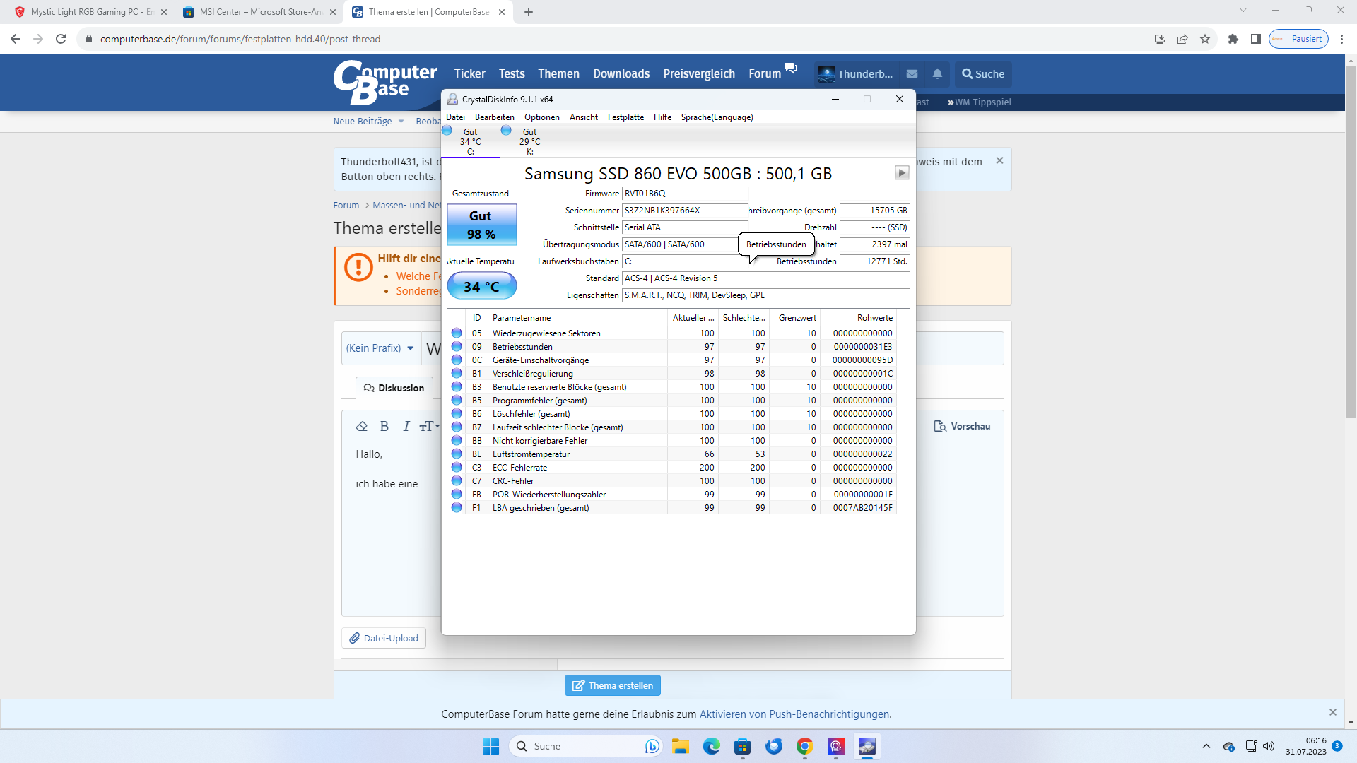

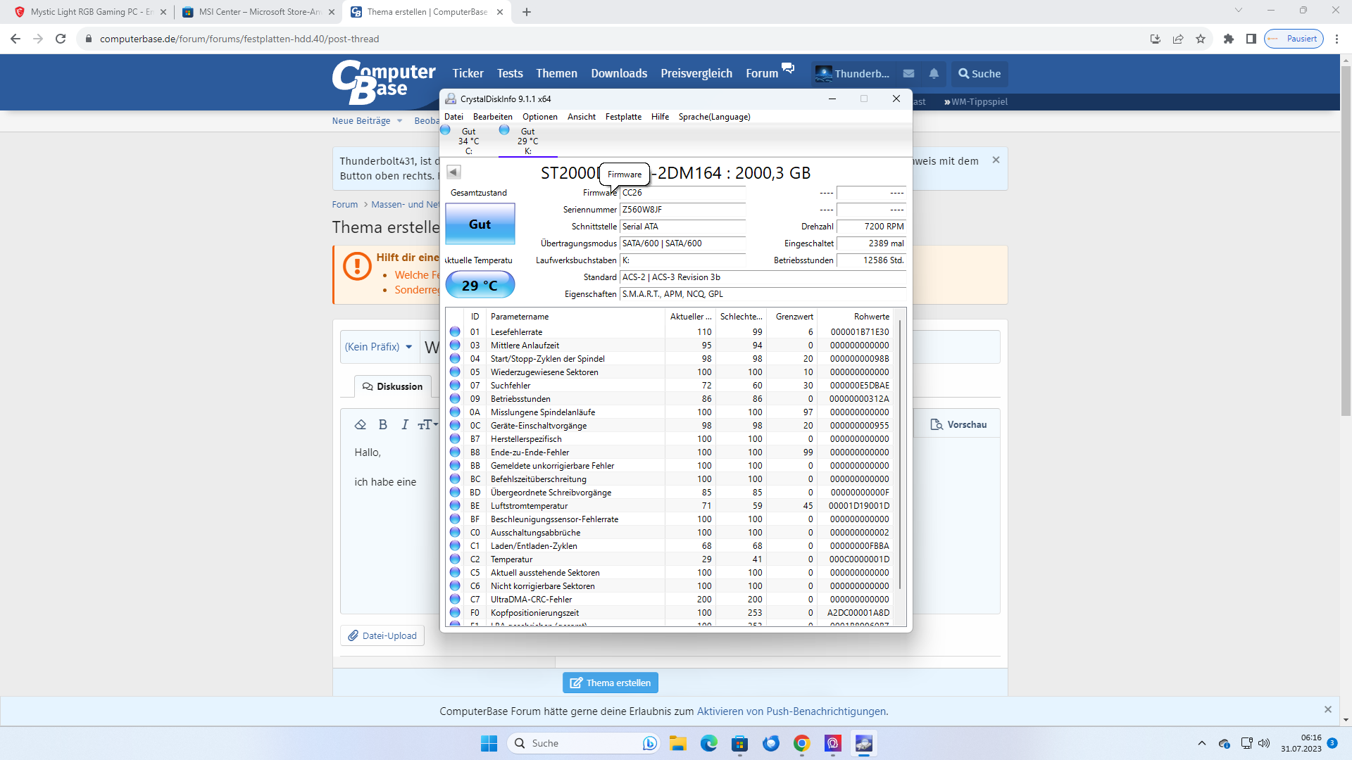

ich habe eine 860er SSD von Samsung und eine Seagate drin.
Ich habe gelesen, dass HDDs mit der Zeit immer langsamer werden. Ehrlich gesagt ist mein System schon etwas langsamer geworden trotz neuer Windows 11 Installation.
Immerhin habe ich die HDD seit 6 Jahren in Betrieb und die SSD vielleicht 4 Jahre.
Windows läuft auf meine SSD. Und irgendwie läuft das Neue Windows auch etwas langsamer bei der SSD. Glaubt ihr das eine SSD auch mit der Zeit langsamer wird ?
Könnt ihr mich aufklären ?
MFG im Voraus
Hier ist ein Screenshot

Doch klar verschleißt eine HDD und geht irgendwann kaputt. Aber du merkst davon meist nichts, bis sie plötzlich stirbt oder die HDD langsam mit Datenverlust anfängt... Auslesen kann man das zum Beispiel mit dem oben verlinkten CrystalDiskInfo.
Für die reine Performance (Zugriffszeit und Transferrate) ist das aber eher unerheblich, HDDs laufen bis zum bitteren Ende sehr zuverlässig mit konstanter Geschwindigkeit.
