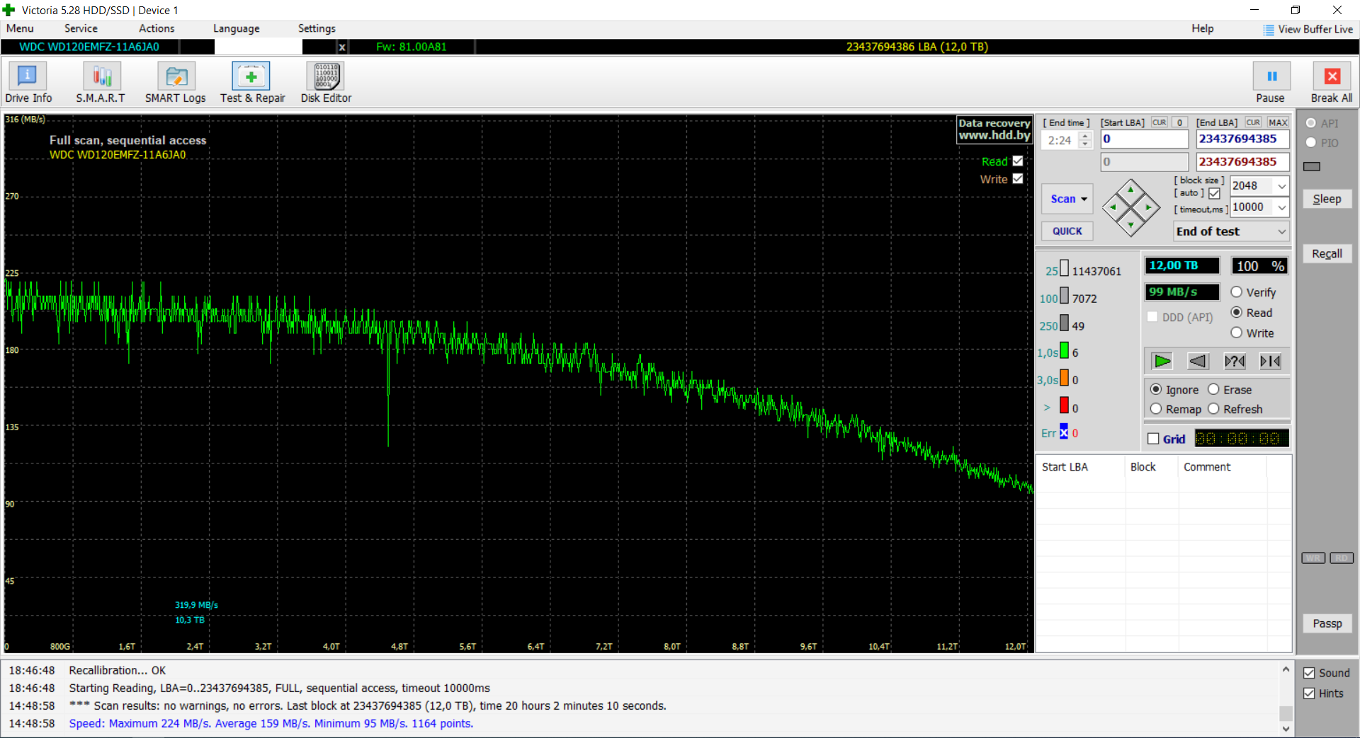

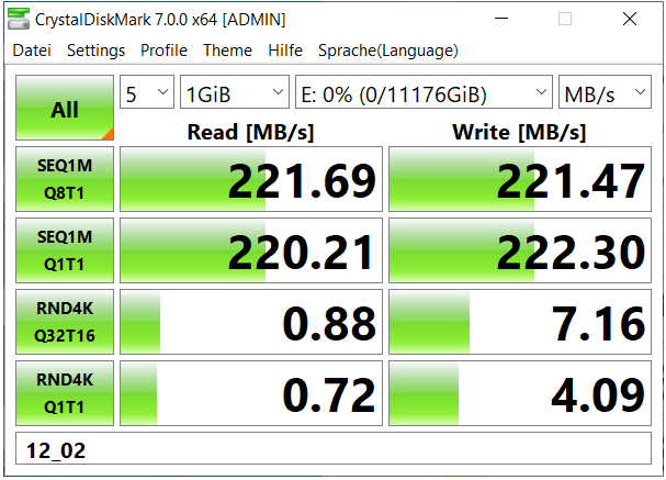

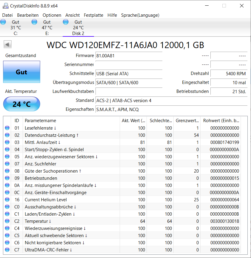

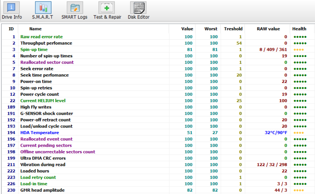

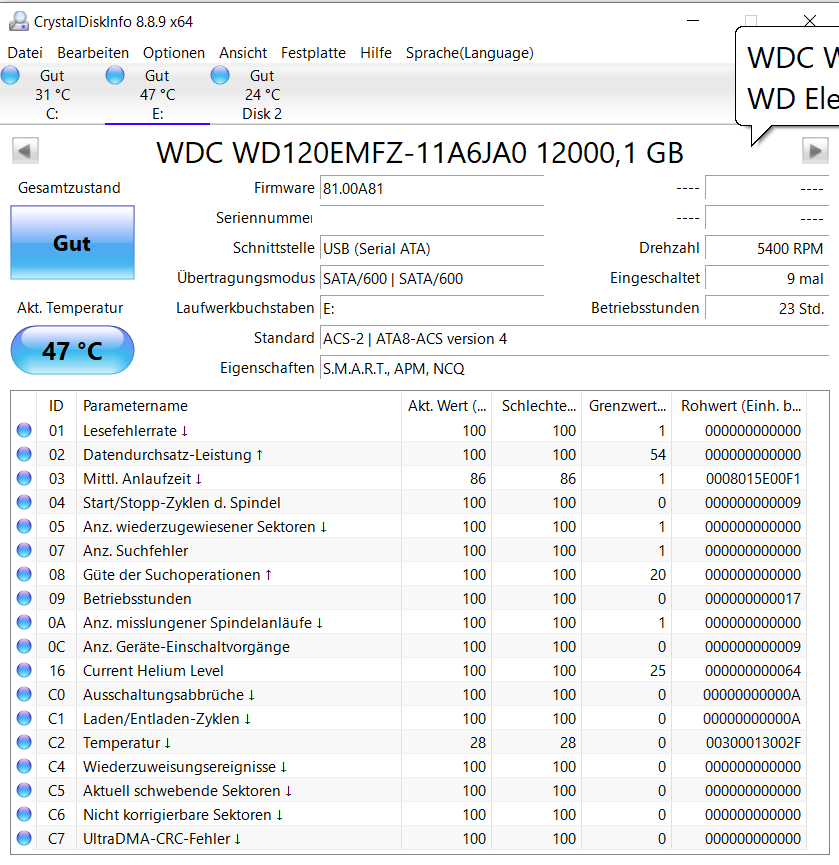

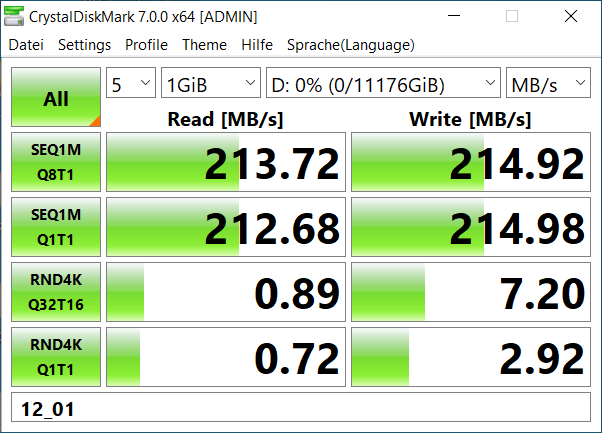

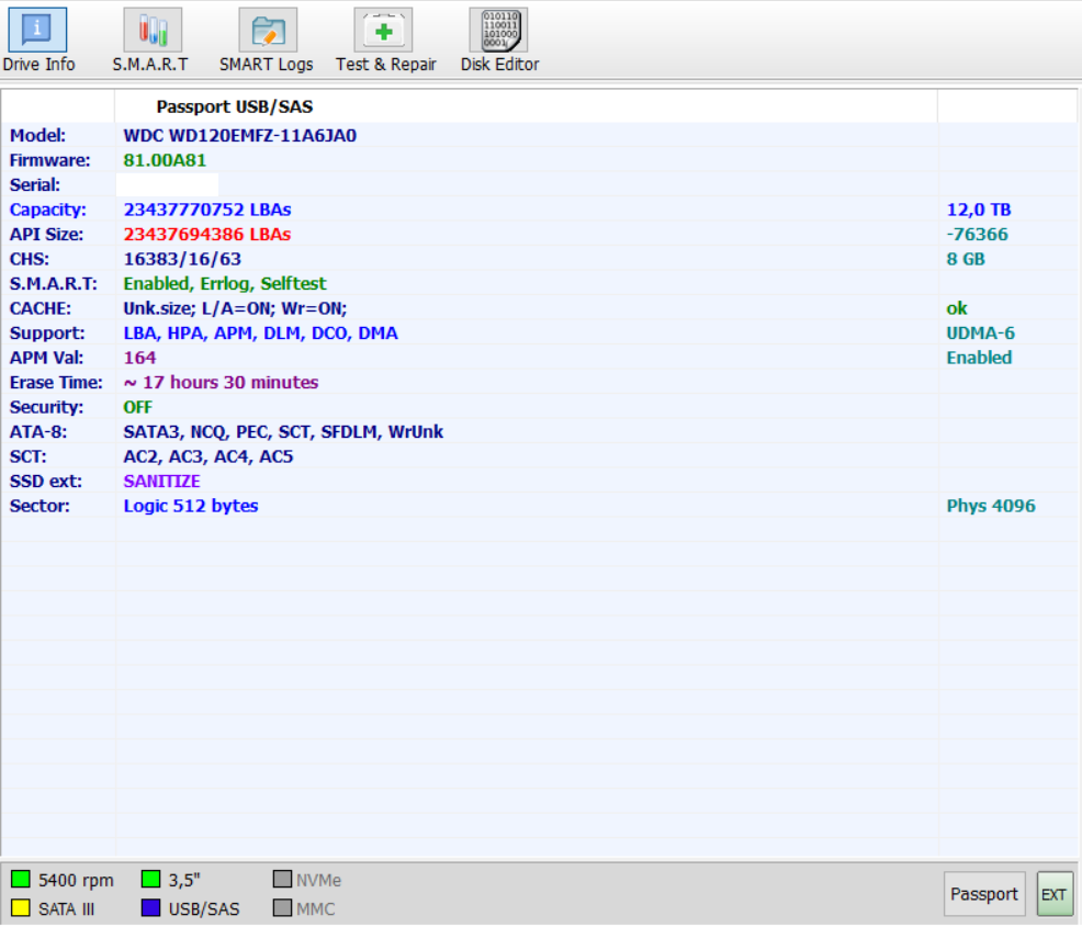

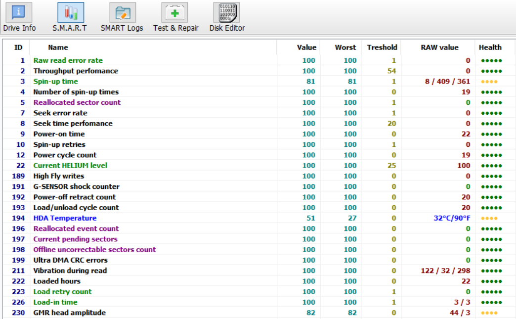

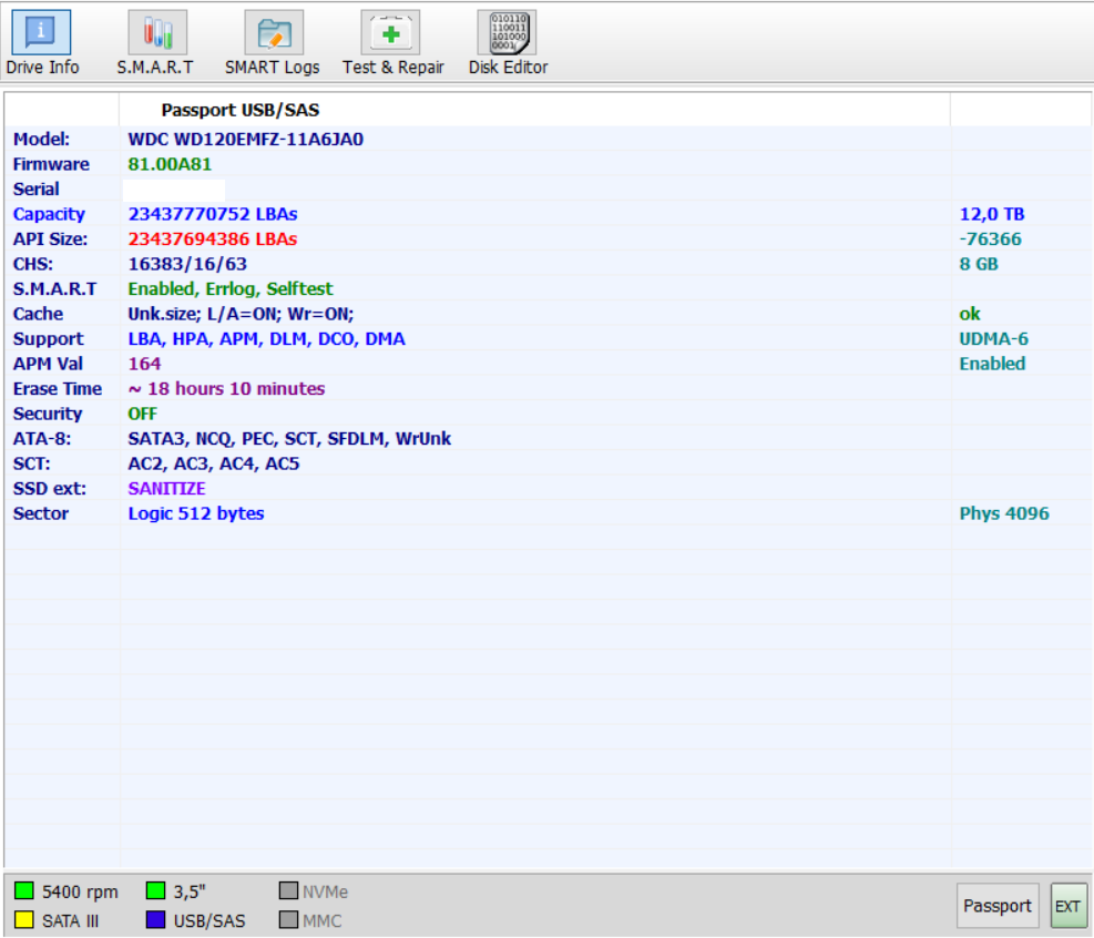

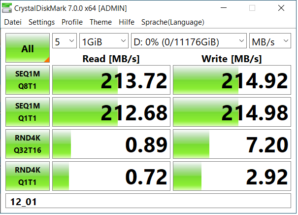

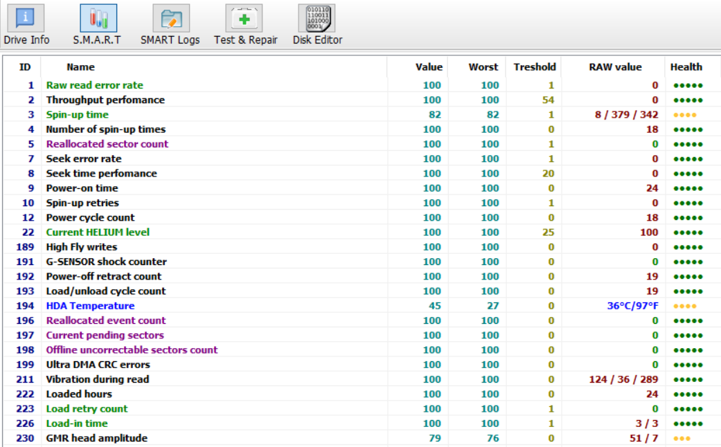

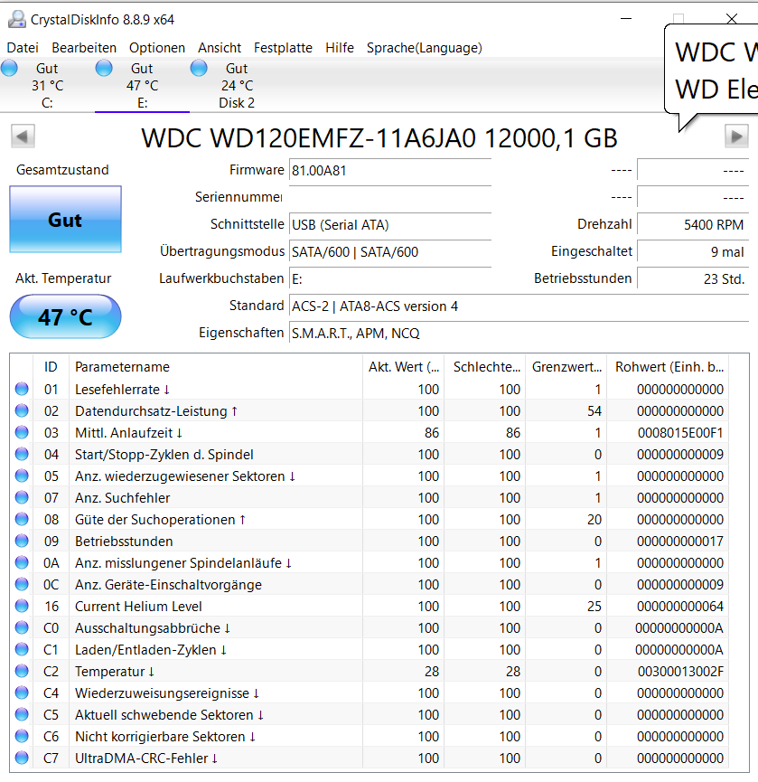

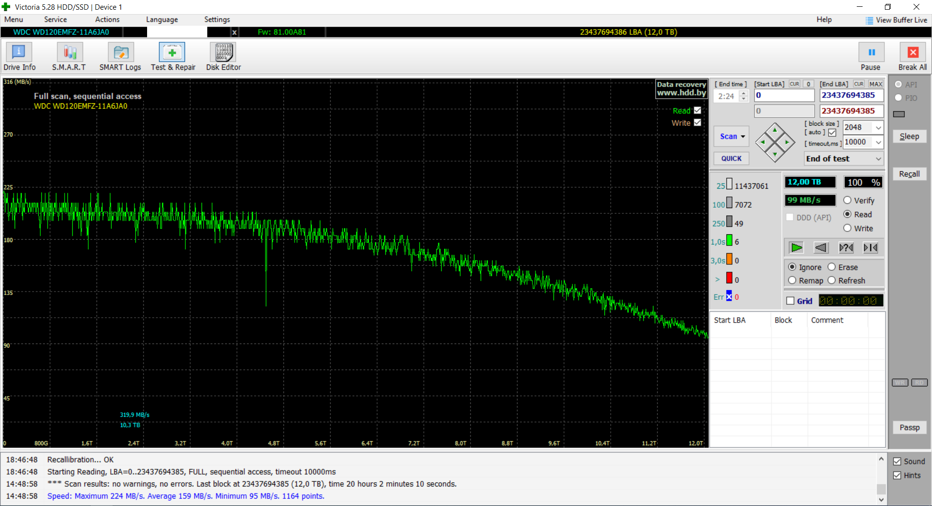

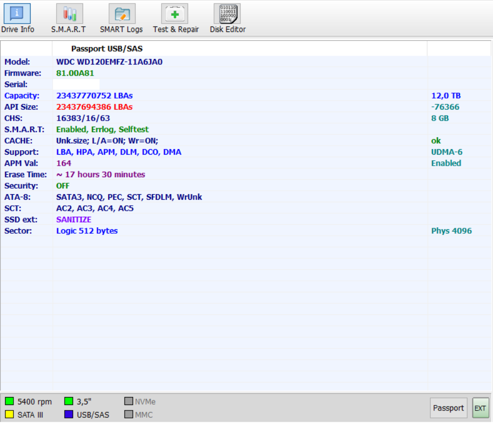

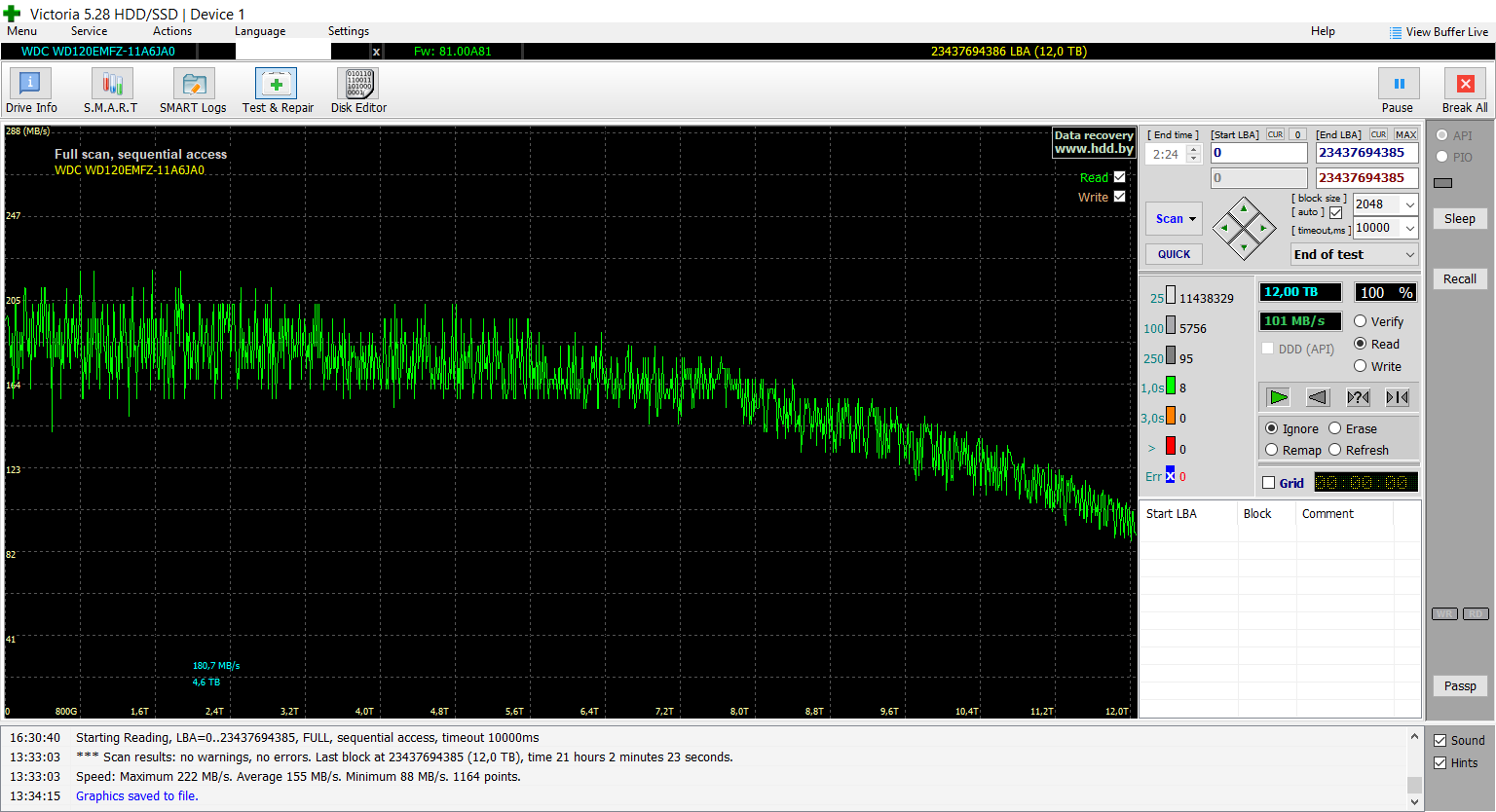

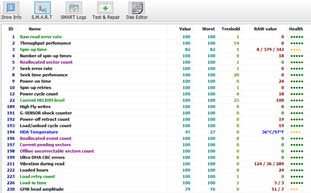

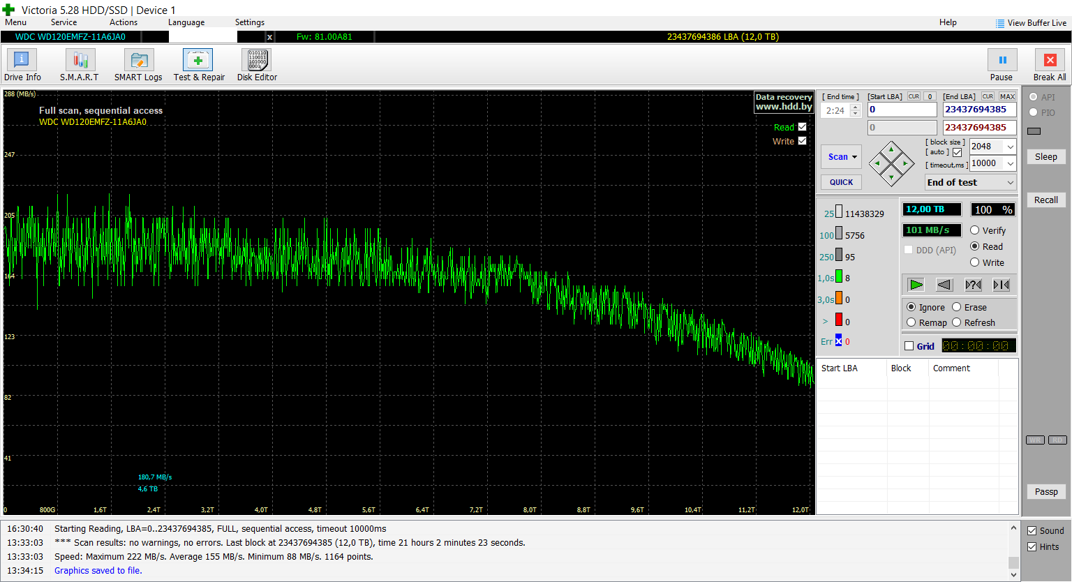

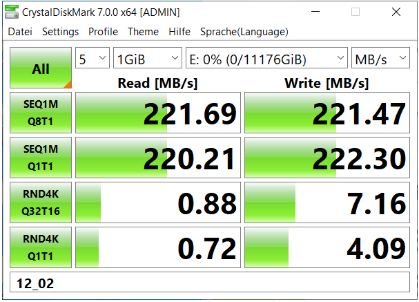

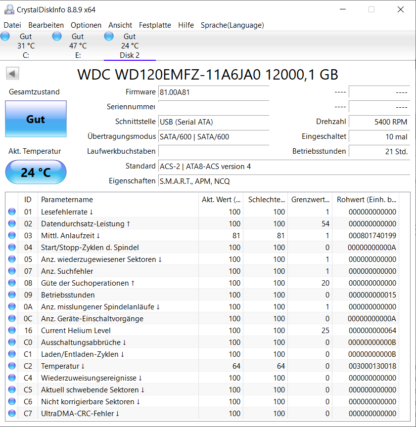

Vorwort: Habe mir zwei der WD120EMFZ Festplatten geholt, diese wurden auf Ihre Stabilität geprüft.
Meine Frage: Da ich mich nicht so mit der geprüften Auswertung der Tools auskenne, wollte ich das Ihr da mal drüber schaut und mir eure Auswertung gibt. Geprüft wurden die Platten nacheinander über den selben USB-Anschluss.
Interessant ist auch, das die eine Platte stabiler aussieht als die andere, vielleicht irre ich mich da.
Festplatten 12_01
siehe:
Festplatten 12_02
siehe:
Sieht doch gut aus.
Ja!

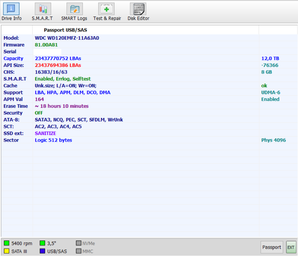

Ich hab dieselbe bekommen. Ist eine 14 TB Platte, die per Firmware auf 12 TB beschränkt wurde.
Über die Gründe von WD kann man nur spekulieren. Im besten Fall war bloß gerade Not an 12 TB platten und es wurde eine einwandfreie Platte beschränkt. Etwas wahrscheinlicher sind die Dinger aber auch aussortiert worden wegen zu vielen fehlerhaften Sektoren, die dann ausgeblendet werden - also als Zweitverwertung des Ausschusses sozusagen.
Der Vorteil für den Normalo z.B. gegenüber einer WD120EDAZ ist zumindest, dass sie wegen der Herkunft aus der EFFX Schiene doppelten Cache hat wie in der EFAX Reihe (512 MB statt 256).
Jemand bei mydealz behauptet, das PCB mit Spezialequipment mit der Firmware einer WD140EFFX mit baugleichem PCB versehen und dadurch 1,3TB zurückgewonnen zu haben.

Na was sonst? Früher bei SCSI Platten gab es ja auch eine factory defect list. Die wird mit Sicherheit immer noch existieren. Viel eher haben neue Platten keine bis sehr wenige defekte Sektoren ab Werk. Es gibt eine gewisse Anzahl an Reservesektoren, welche für defekte Sektoren dann benutzt werden können.

Wie weit dürft den die Übertragungsgeschwindigkeit bei lesen in MB abweichen,
VR_12_01.png und VR_12_02.png in dem Beispiel sind es ja um die 20MB/s.
Und warum sieht das eine stabiler aus als das andere welches stärker schwankt!
Ich weiß nicht was du da siehst, aber es sind bestenfalls 4MB/s
<ironie>Das ist dann wohl die schrumpelige Fritte </ironie>
Solche Abweichungen hast du bei jeder Serie. Auch bei den richtigen Ultrastar HC520 sieht nicht alles gleich glatt aus.
Danke gut zu wissen! :)🍟
