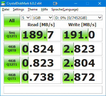

Lass man den CrystalDiskMark auf ihr laufen, bevor Du sie fürs Backup nimmt. Es gibt Gerüchte nach denen die neuen Red SMR haben sollen und wenn auch wenn ich das nicht glauben kann, da es für eine NAS Platte ungewöhnlich und unpraktisch wäre, so könnte ich mir das für die Blue und diese White Label in den USB Gehäusen schon vorstellen. Man kann es zwar auch mit CrystalDiskMark nicht zu 100% erkennen, aber man sollte schon erkennen ob es einen OnDisk Cache gibt und der wäre ein Hinweis auf SMR.
Hier:
811849

Faust2011 schrieb:
Die 4k Schreibend sind schon deutlich besser als die Lesend, aber ob dies nun wirklich ein OnDisk Cache ist, wie er bei Consumer HDDs mit SMR typisch ist? Oder kommt es doch nur dem DRAM Cache und der FW des Controllers der Patte? Mit OnDisk Cache sollte die Werte nochmal höher sein, 6 bis 10MB/s bei 4k QD1 wären da durchaus drin, daher tendiere ich zu letzterem. Aber auch ein OnDisk Cache wäre noch kein Beweis für SMR, HGST hat den damals für dieHGST Ultrastar C10K1800 eingeführt die sicher kein SMR hatten.
Leider bin ich in diesem Bereich komplett blank, was die Technik und Modellreihen bei HDDs angeht :( Wenn Du Lust hast, dann erklär doch noch bitte den zitierten Abschnitt... würde mich schon interessieren, was es mit SMR & HGST und der Ultrastar C10K1800 auf sich hat.
Die Sache mit den Caches und dem Schreiben und der FW ist mir klar, soweit steige ich durch ;)
