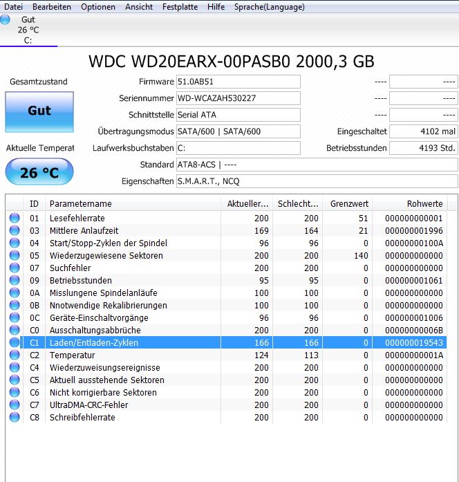

ich habe heute durch Zufall (nachdem ich die Festplatte "Western Digital WD20EARX Green" nun schon gut 2 Jahre nutze) bei Amazon eine Rezension gelesen, bei der zu dem gleichen Modell so eine Art "Firmware-Bug" beschrieben wurde. Habe ich natürlich gleich recherchiert, und den scheint es tatsächlich zu geben. Nun habe ich mir das Tool "CrystalDiskInfo" heruntergeladen, um meiner Festplatte auf den Zahn zu fühlen. Da ich mich recht wenig auskenne, kann ich mit den Werten dort aber nichts anfangen. Für mich entscheidend sind wohl die Betriebsstunden und das Feld mit der ID "C1", nehme ich an?
Und was sagt mir das? Bei denen, die das Problem mit der Festplatte haben, sei z.B. nach 230 Stunden Laufzeit ein LCC von 2200 festzustellen gewesen und bei einer einwandfreien Festplatte nach 7000h bei ca. 3500. Meine 166 kommen da doch irgendwie nicht hin ...
Danke für etwaige Hilfe

Die 166 sind nur ein relativer Wert, der bezogen ist auf einen von Western Digital festgelegten Maximalwert an Load-Cycles. Sprich: Wert von 200 bei 0 Load Cycles und Wert von 0 bei 600.000 Load Cycles.
Was dich interessiert ist das, was bei Rohwerte steht. Dort sind die tatsächlichen Load Cycles als Hexadezimalzahl angegeben. In deinem Falle 0x19543 = 103747.
