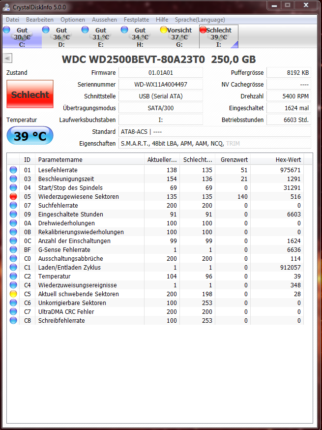

Ich hol den Thread mal wieder hoch.
Hab hier zwar keine Green, aber ein echten LCC-Klassiker. :D
Den Screen hab ich nirgends geunden, die Platte liegt bei mir aufm Schreibtisch!
Seit wann werden Wiederzugewiesende Sektoren mit Rot makiert?:freak: Bei meiner Toshiba mit 1050 Wiederzu. Sektoren noch Gelb :D
Achja unter dem Grenzwert.. Das Ding ist hinüber:stacheln:
Mach ich bei meiner kaputten Toshiba auch.. Das geht aber recht schnell bei meiner, vor paar Wochen waren es noch 476. Paar Daten drauf kopiert und 1050 Wiederzugewiesene Sektoren. Spannend wird es aber erst wen der Wert auf 0 ist :D
