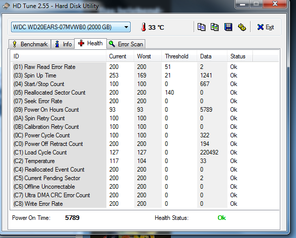

Über den LLC würde ich mir keine Gedanken machen. 2 "current pending" Sektoren sind auch nicht weiter schlimm.
Nach meiner Erfahrung können im Laufe eines Festplattenlebens (ca. 3 Jahre, je nach Modell) durchaus ein paar schwache Sektoren zusammenkommen. So bis ca. 10 ist normal; alles was deutlich (!) darüberliegt ist ein Signal für den baldigen Plattentod.
Hier noch einmal die Bedeutung der einzelnen SMART-Werte:
0x05 / 0xC4 (196): wiederzugewiesene Sektoren / Wiederzuweisungsereignisse:
Der Sektor hatte wiederholt ein gekipptes Bit, und wurde ersetzt. Die Grenzwerte legt jeder Hersteller selbst fest, bei mir läuten spätestens ab 100 ganz laut die Alarmglocken.
0xBB (187) - speziell bei Seagate:
von der im Hintergrund arbeitenden S.M.A.R.T.-Defekterkennung als defekt erkannte Sektoren.
0xC5 (197): Aktuell schwebende Sektoren:
Die Fehlerkorrektur konnte 1 gekipptes Bit reparieren. Der Sektor wird nach dem nächsten Schreibvorgang noch einmal kontrollgelesen. Ist der Fehler dann verschwunden, wird er wieder als "normal" geführt, ansonsten gegen einen Reservesektor getauscht.
0xC6 (198): Unkorrigierbare Sektoren:
Hier sind 2 oder mehr Bits gekippt, d.h. die Fehlerkorrektur kann das nicht mehr reparieren. Tritt häufig bei Platten, die ohne S.M.A.R.T.-Funktionalität betrieben wurden (einige USB-Gehäuse, alle Gigabyte-Boards mit Werkseinstellung!), oder nach Head Crash auf.
Schwebende Sektoren kann man selbst beseitigen, indem man den kompletten Platteninhalt, oder die betreffenden Sketoren neu schreibt. Für letzteres eignet sich ein guter Hexeditor, bequemer geht's mit Linux (dd bzw. dd_rescue) oder jedem anderen Image-Programm. Bitte Quelle und Ziel nicht verwechseln! Sonst sind die Daten mit Nullen überschrieben...

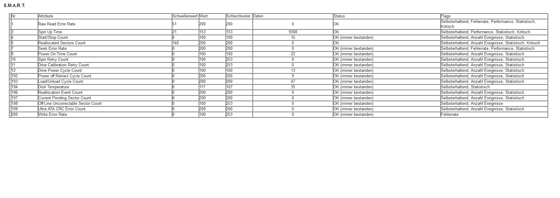

Ich habe meine beiden WD30EZRX bekommen.
Sie laufen zusammen im WHS2011 mit DrivePool in einem Pool mit 6 TB.
Die erste HDD hat diese Werte.
Die Zweite hat diese Werte.
Beide sind ziemlich gleich lange gelaufen, mit Daten befüllt.
Ich habe versucht den Counter mit WDIDL3 v.1, 1.03 und 1.05 auf 300/s zu setzten.
Jedoch habe ich bei allen Versionen wenn ich mir die momentane Einstellung anzeigen lassen mit wdidle3 /d, das es eine unzulässige Operation sei.
Hat noch jemand von euch solche Erfahrungen gemacht?
:Edit!
Ich habe gerade im Internet gesehen das ich den falschen Befehl benutzt habe.
Ich werde am WE nochmal mich mit den Festplatten beschäftigen.
Trotzdem finde ich es komisch das die eine Platte steigt und die andere nicht.
