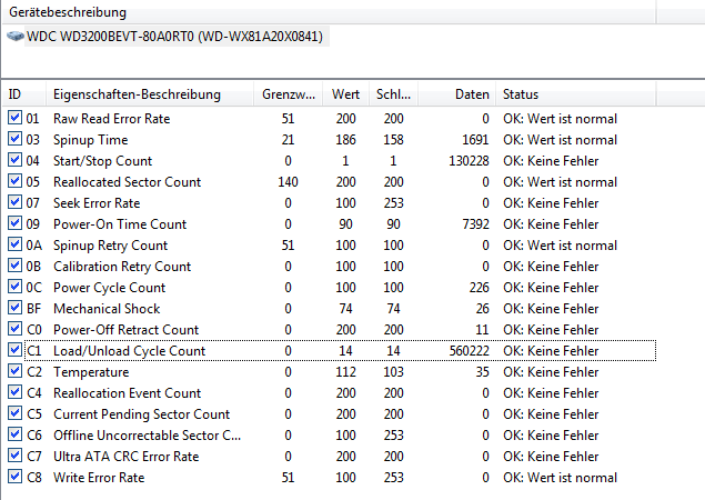

Ist eine HDD von einem Laptop. Der Laptop ist ca. 3 Jahre und wurde sehr selten verwendet. Deshalb läuft es seit ca. 0,5 Jahren als Homeserver 24/7.
Nun hab ich den Laptop mal zu mir ins Zimmer geholt und hab dauernd ein Klackergeräusch gehört. Also hab ich mal die SMART-Werte angeschaut.
Fazit:
Obwohl die HDD noch geht, hat sie sich quasi selbst zerstört.
Ja so kann man den Umsatz steigern...die HDD muss einfach schneller kaputt gehen und dann kauft man auch wieder neue.
Da hat sich überhaupt nichts zerstört. Die Festplatte funktioniert ganz normal. Nur weil der von WD angegeben LLC überschritten ist muss man sich doch nicht in die Hose machen. Anzeichen für einen Drohenden Festplattentod kann man aus der LLC nicht herauslesen. Die Platte kann auch 1 oder 2 Millionen LLC mitmachen. Ist ja nichts anderes als den Lese-und Schreibkopf zu bewegen. Und das macht die Platte im Betrieb ja sowieso andauernd. Nur das hier ein Wert im SMART abgelegt wird.
Abgelaufen ist der LCC Count noch nicht, es sind ja 600.000 garantiert, die Platte sollte problemlos das Dreifache erreichen.
