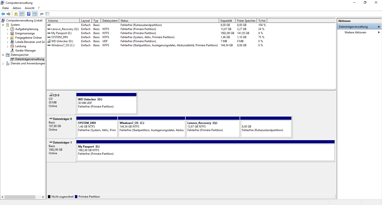

hd tune test läuft sehr langsam (7 grüne Kästchen in 3 min) und im Benchmarking sieht man gar nichts. Im Explorer wird die Festplatte angezeigt, lässt sich auch öffnen, wenn auch in Zeitlupe bis alle Dateien geladen sind (ist leider fast voll). Im Gerätemanager soll mit der Platte angeblich alles in Ordnung sein... gerätemanager2.png
