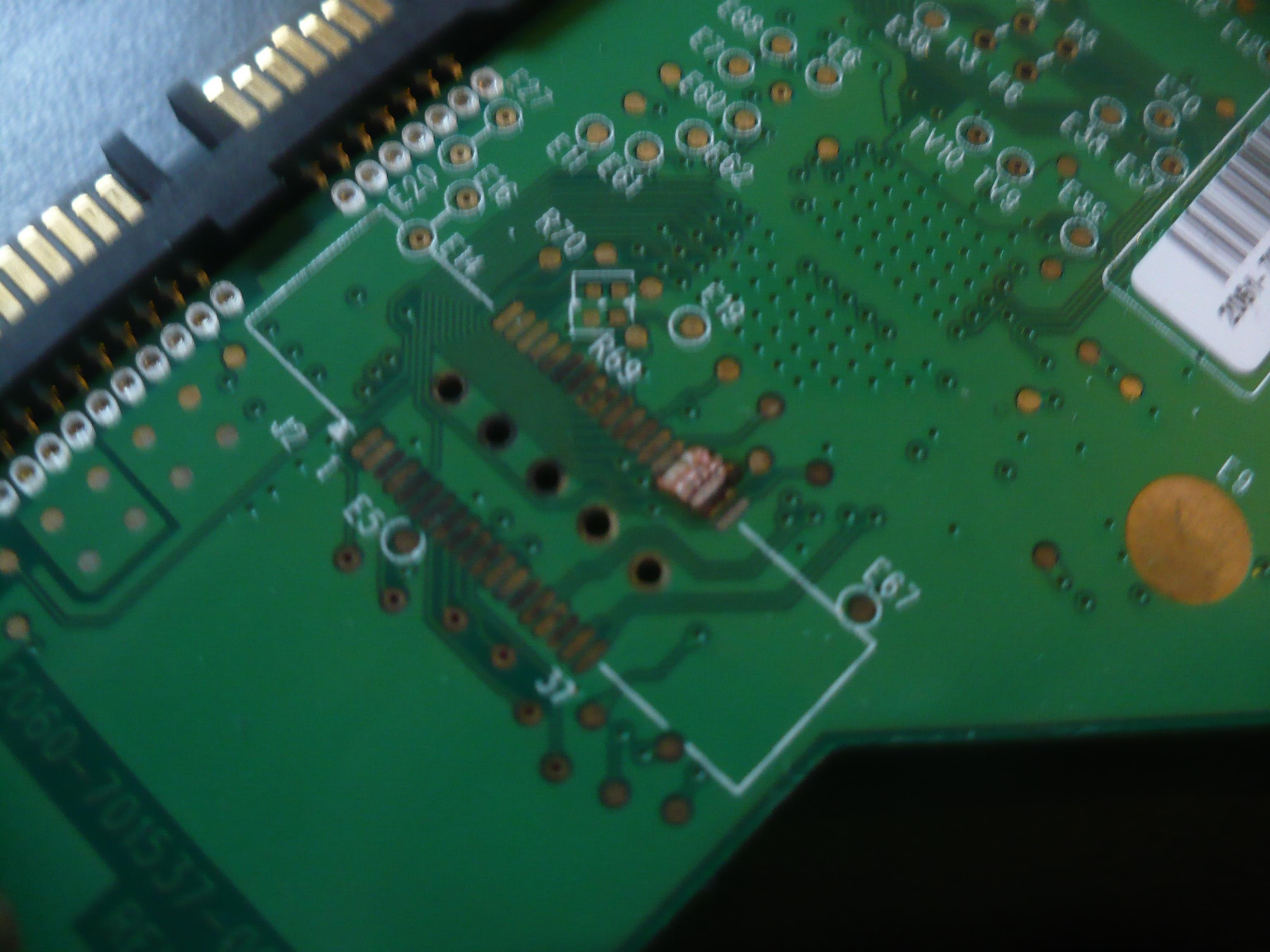

vor etwa 4 Jahren ist mir die Platine meiner Western Digital WD10EAVS Festplatte kaputt gegangen, deren Daten ich noch heute hinterher trauer.
Ich hatte sie als Externes USB Laufwerk gekauft. Irgendwann wurde sie nicht mehr erkannt.
Ich hab die Platte aus dem Gehäuse ausgebaut und per SATA an mein PC gestöpselt.
So lief sie auch einige Zeit problemlos.
Irgendwann, als ich nach einiger Zeit den PC wieder benutze, stellte ich fest, dass die Festplatte nicht mehr erkannt wird und sie auch garkein Ton von sich gab.
Das heißt, sie ging garnicht erst an.

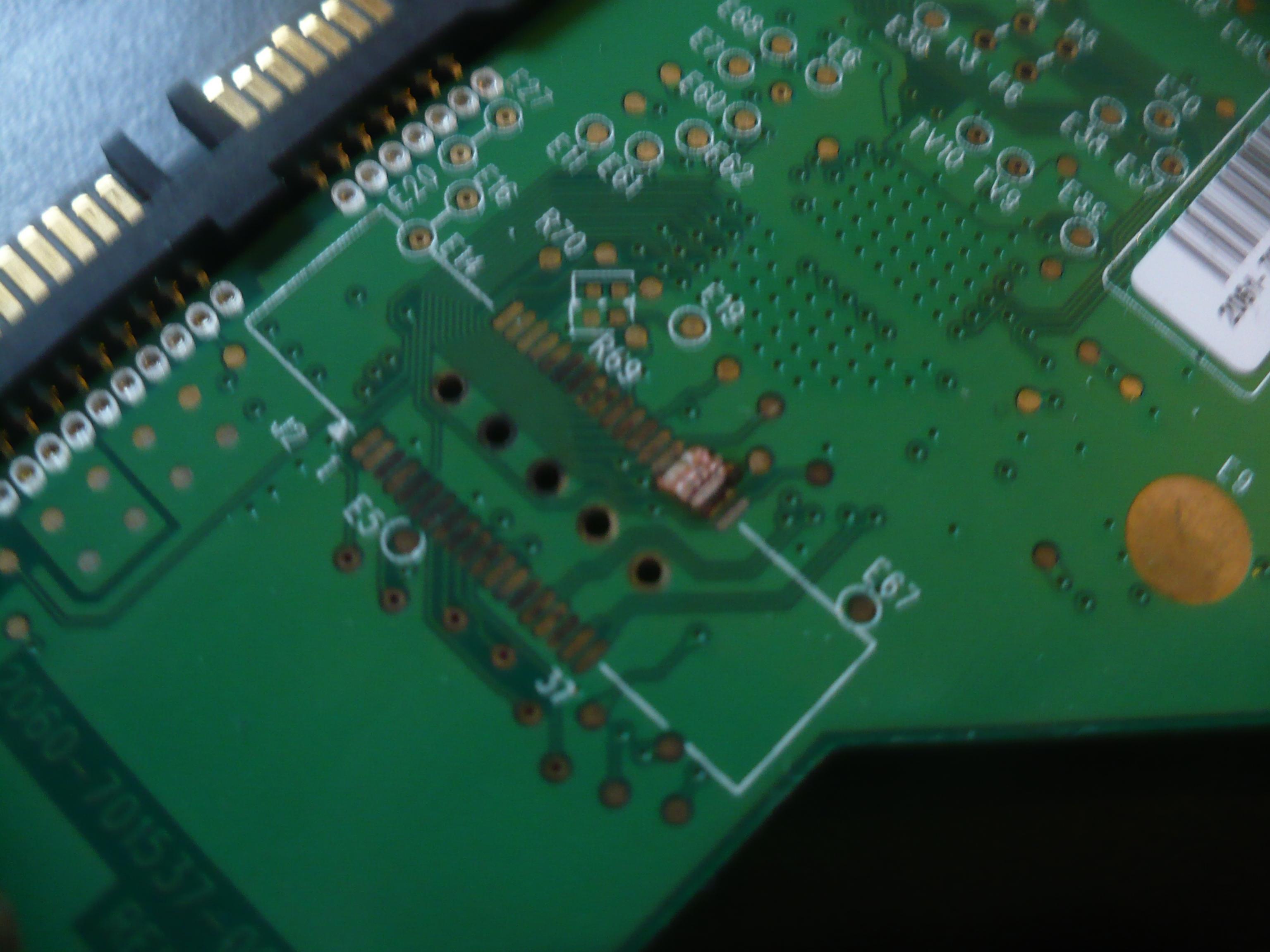

Beim Ausbauen dann das böse Erwachen:
Die Platine ist an einer Stelle geschmort, an anderen Stellen sah sie auch nicht so besonders aus.

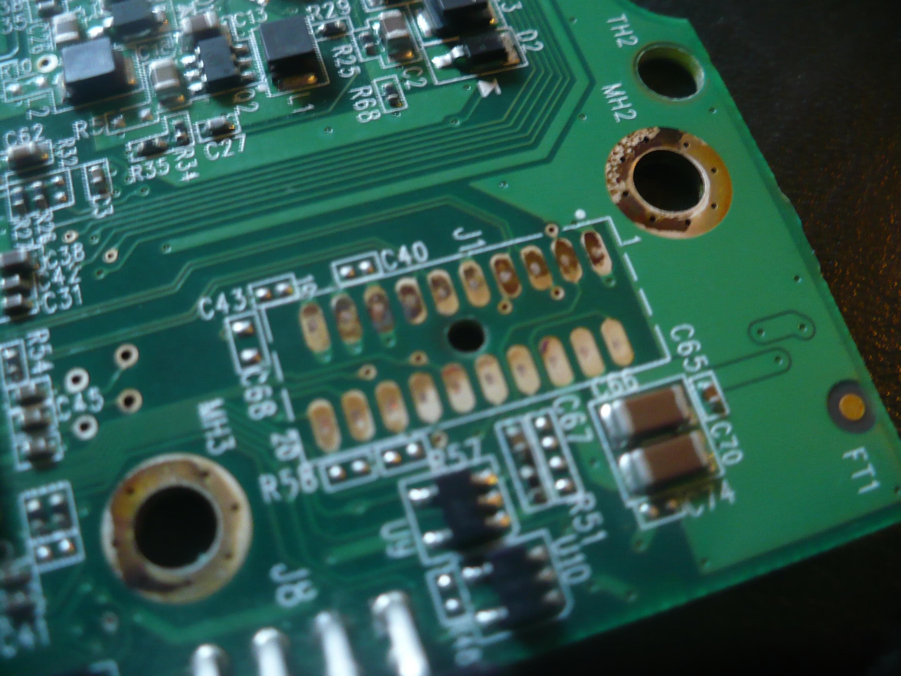

Die Kontakte auf der Rückseite (mit dem Loch zwischen den 2 Reihen) scheinen nur verrostet zu sein. Dort hat die Platine auch Kontakt zur Festplatte.

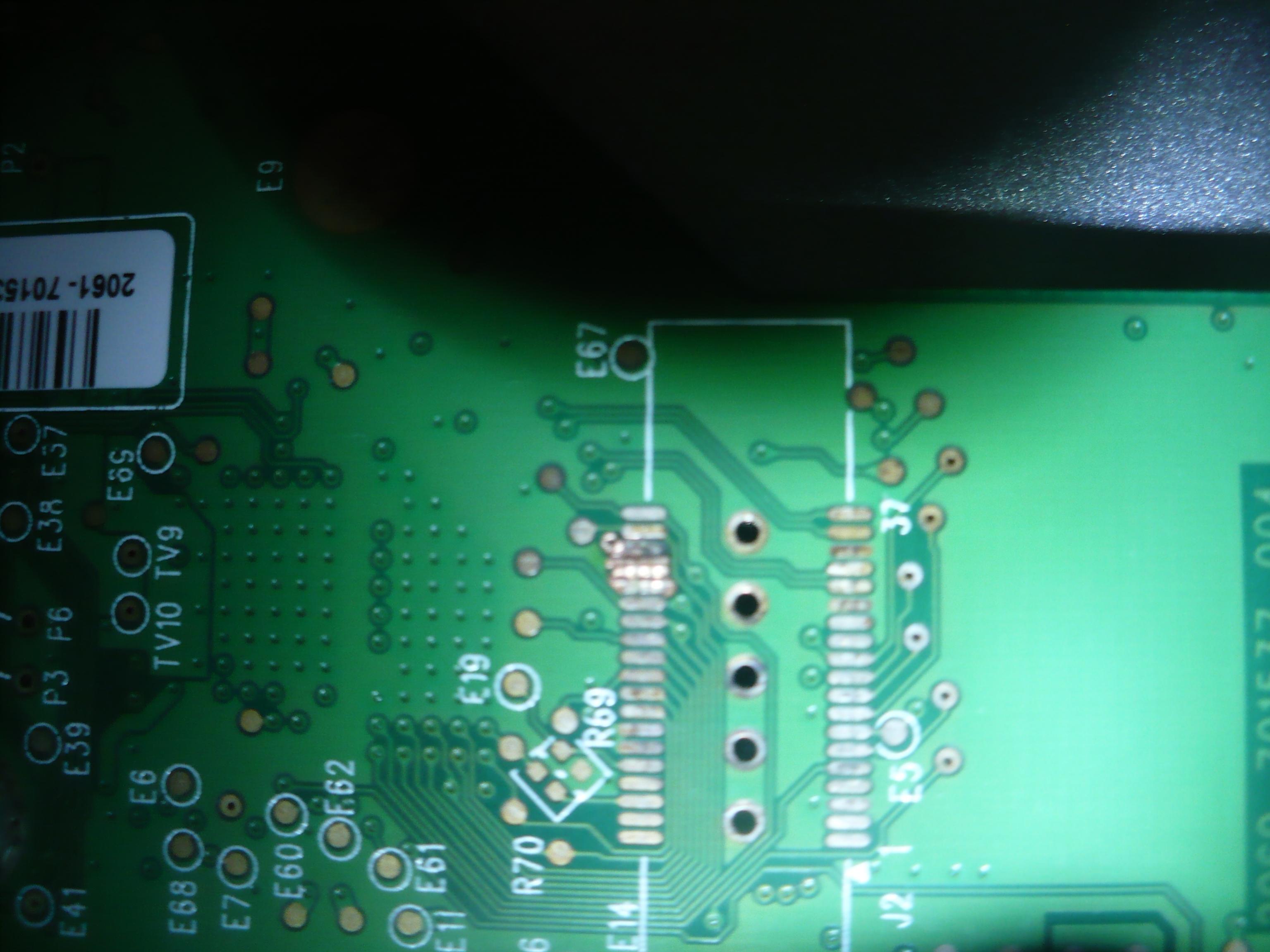

Die Kontakte auf der Vorderseite, allerdings, sind verschmort, wodurch sie miteinander kurzgeschlossen wurden.
Also von oben links ist der 3., der 4. und der 5. Kontakt ziemlich in Mitleidenschaft gezogen wurden.
Mit dem Multimeter hab ich festgestellt, dass der 4. und der 5. Kontakt mit einander kurzgeschlossen sind und Durchgang zu Masse haben.
Ich hoffe ihr wisst welche ich meine.
Ich hab die ganzen rostigen Stellen etwas gereinigt und mir die Leiterbahnen genauer angeschaut.
Es sieht so aus als würden keine Leiterbahnen zu diesen 3 Kontakten führen.
In vielen Fällen gehen bei einer Überspannung lediglich die Dioden auf der Vorderseite kaputt, in meinem Fall, hat aber keine der 4 Dioden einen Durchgang, sind also noch in Ordnung.
Ich weiß nicht, wie es zu diesem Defekt kam.
Kann man die Platine eventuell noch retten oder ist ein Austausch bei diesem Modell möglich?
Ich hab nach einiger Zeit googlen ein paar Quellen gefunden, wo ich eine Ersatzplatine bestellen könnte.
Das genaue Modell der Festplatte:
WD10EAVS-00D7B0
Date: 09 Oct 2008
DCM: HHRNNT2CFB
Prägung auf der Platine:
2060-701537-004 REV A
Eine Ersatzplatine mit genau diesen Daten (DCM und DATE ist wohl nicht wichtig) könnte ich für 40€ bestellen,
aber würde das überhaupt funktionieren?
http://www.amazon.co.uk/WD10EAVS-00D7B0-2060-701537-004-REV-A-PCB/dp/B00BSU7N7O
Danke im Voraus

Bei einem Kurzschluss müsste dein PC sofort ausgehen und sich nicht wieder anschalten lassen, bis der Fehler behoben wurde (oder das Netzteil raucht ab bei fehlender Sicherung/Strombegrenzung).
Deine Bilder sind übrigens ziemlich verschwommen..welches Bild hat ein Kurzschluss?
Vielleicht reicht es auch schon, wenn du die Kontakte sauber machst.
Kauf dir ne neue identische Platte und bau die Platine um.
Dann rettest du die Daten auf ein anderes Medium, baust die neue Platte wieder zusammen und spielst die Daten auf die neue Platte zurück.
40€ für ne Platine wär mir zu teuer, dafür bekommst du schon fast ne neue Platte.

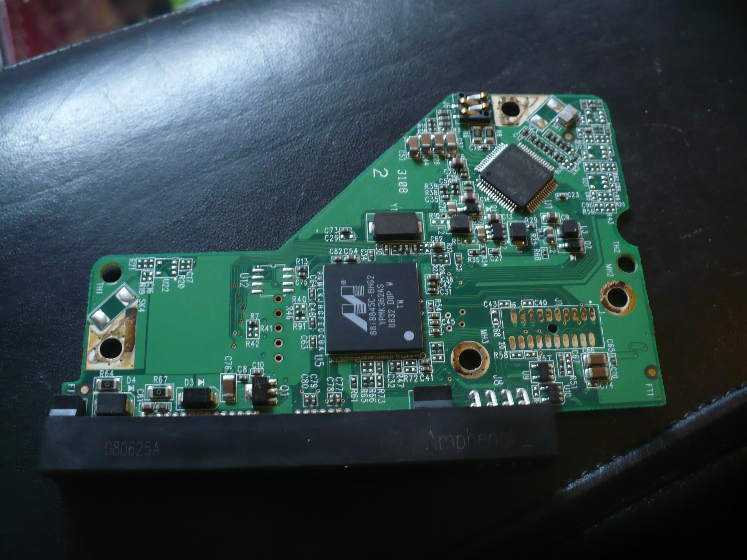

Für mich sieht das nach Wasserschaden aus und die kurzgeschlossenen Kontakte dürften direkt an den Controller gehen - damit hast du diesen wohl gegrillt. Die HDD scheint das momentan modernste Elektronikdesign bei HDDs zu verwenden: kein externes Flash und kein externes RAM - alles das steckt im gegrillten Controller. Der Platinentausch macht eigentlich nur Sinn, wenn man den (nicht vorhandenen) Flash-Chip tauscht - ansonsten sind die Chancen extrem gering.
