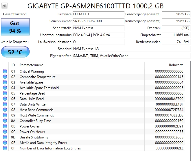

Ich hab mal mal n CrystalInfoDisk Screenshot angehängt.
Hat irgendwer eine Idee? Meint ihr, ich sollte die SSD mal einschicken, bzw. könnte es an ihr liegen?

11665 Mal eingeschaltet in 741 Stunden? Also schaltet sich die M2 alle 6,2 Sekunden ab? Du schreibst selbst, das du den Rechner 1.5 Jahre hast und in der Zeit nur 741 Stunden genutzt?

Die Stunden habe ich jetzt nicht gerechnet, aber kann sein?
Ist das schlecht? Mit dem abschalten? Wodurch kommt das? Kann ich das verhindern?
Hast du evtl. sehr strenge Energiesparpläne aktiv? Also meine M2 bleibt an, solange der Rechner an ist. 11665x finde ich schon viel. Vielleicht sitzt die SSD nicht richtig im Sockel. Die Schraube ist aber drinnen von dem Kärtchen?

Wenn ich das mit der "normalen" SSD vergleiche, finde ich das auch viel, die liegt bei 1327 Betriebsstunden und ist nur 464mal eingeschaltet gewesen

Unsafe Shutdowns sind ähnlich hoch, sicher dass die M2 richtig im Slot sitzt und nciht irgendwie wackelt oder so?
Ansonsten stinkt das nach kaputter M2.
Hast du die M2 gebraucht gekauft? Ansonsten hat dir ggf. einer eine Chia SSD oder so untergeschoben via Amazon Returns oder so.
741h * 60 (Minuten) * 60 (Sekunden) = 2.667.600s
Sind also ~229s pro Vorgang laut dem internen Log der SSD (auch wenn das egal ist, du hast dich ca. um den Faktor 37 Verrechnet :p).

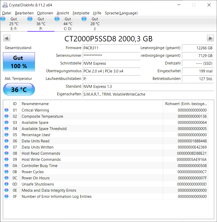

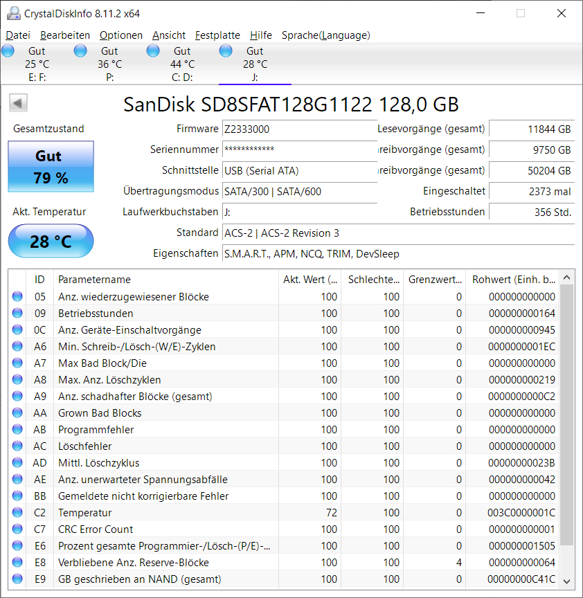

Meine Erfahrung ist dass es diverse SSDs auf dem Markt gibt welche die Zeit unplausibel loggen:
Crucial P5 - die habe ich seit Anfang Mai:
Sandisk Z400 - seit mehreren Jahren im Einsatz, davon der Großteil als Platte fürs OS:

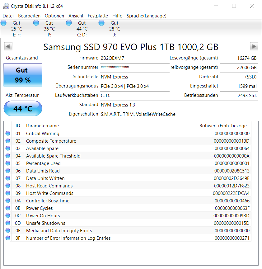

Wegen den 0x0F (Number of Error Information Log Entries) würde ich mir keine Sorgen machen, das zeigt meine 970 Evo+ von Samsung auch und die läuft ohne Auffälligkeiten:
