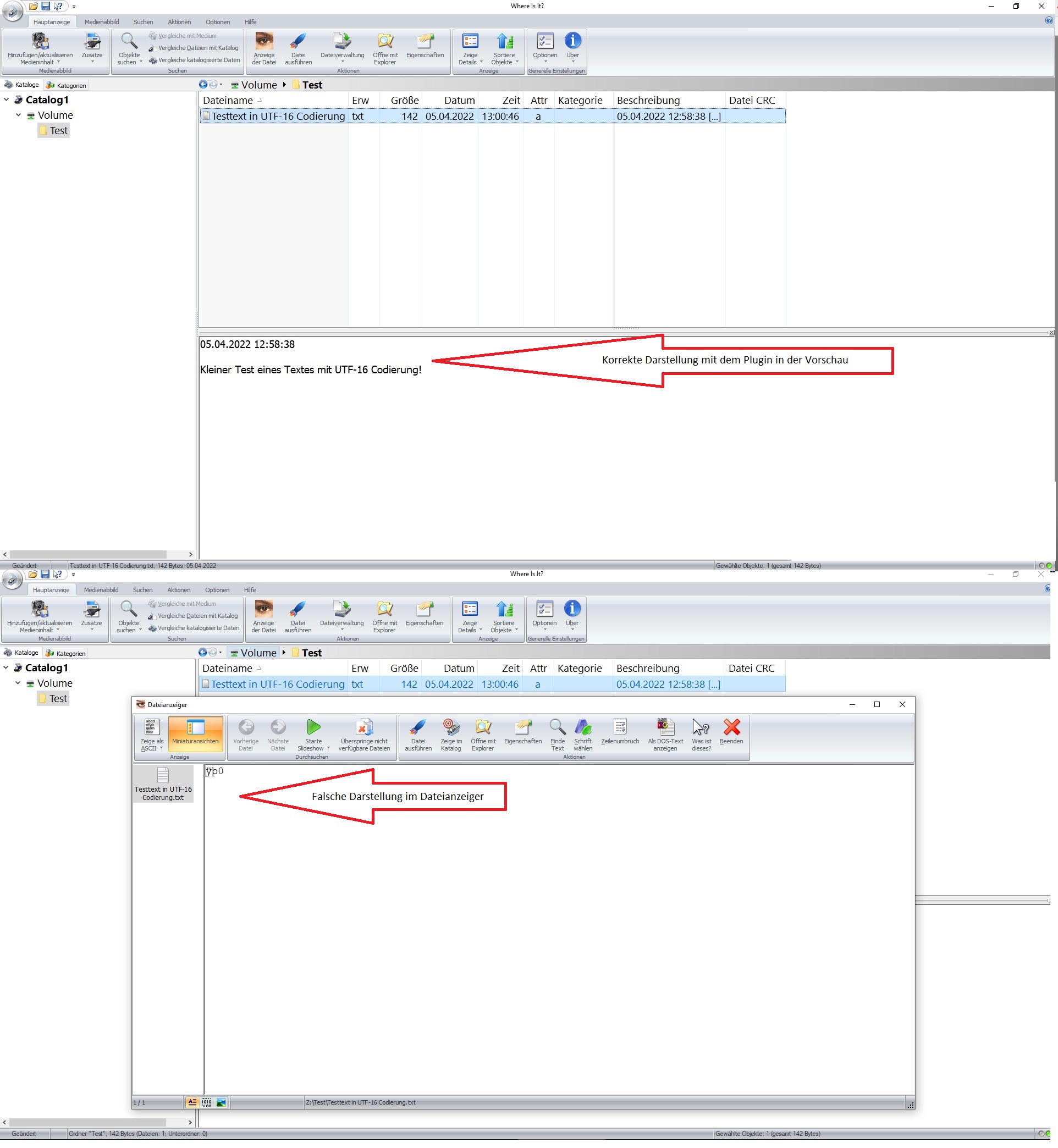

Ich habe gerade mal ein wenig mit dem Programm rumgespielt.
Es scheint ein Problem bei der Verwendung von Textdateien mit UTF-16 Codierung zu geben.
Bei solchen Textdateien wird mir der Dateiinhalt nicht angezeigt, es erscheint nur ein Sonderzeichen/Steuerzeichen.
UTF-8 und ANSI scheinen zu funktionieren

Einzelne Dateien könnte man in Windows Notepad öffnen und mit "Speichern unter" und dann mit geänderter Codierung speichern. Ein Tool für die massenhafte Umcodierung fällt mir auf die Schnelle nicht ein.
Witzigerweise kann das txt-Plugin UTF-16 lesen und im unteren Vorschaufenster korrekt darstellen. Nur die integrierte "Anzeige der Datei" kommt damit nicht klar.

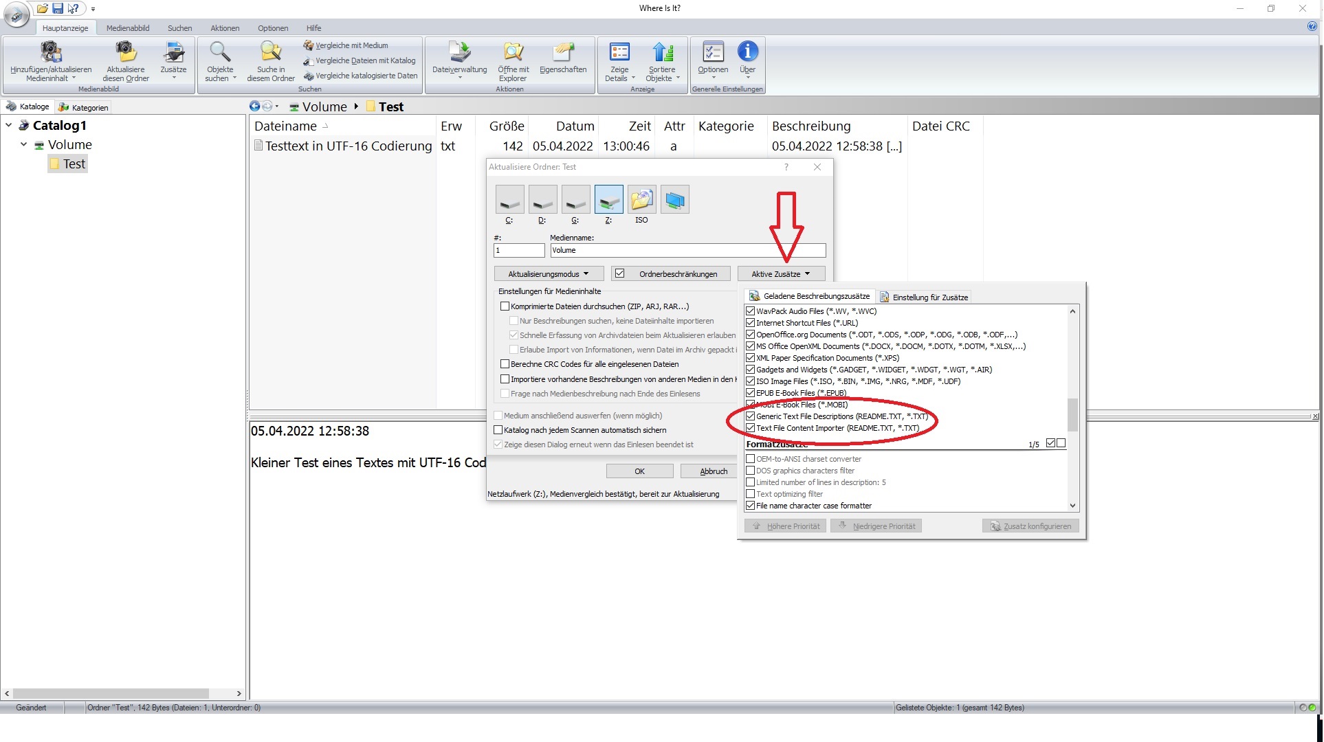

Hast Du die Festplatte neu eingelesen?
War da die folgende Option aktiviert (siehe Bild 1)?
Bei mir tritt der Fehler halt nur mit UTF-16 auf. Den Unterschied habe ich mal in Bild 2 verdeutlicht.
