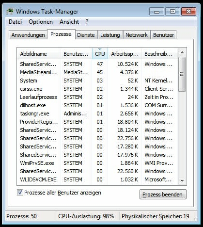

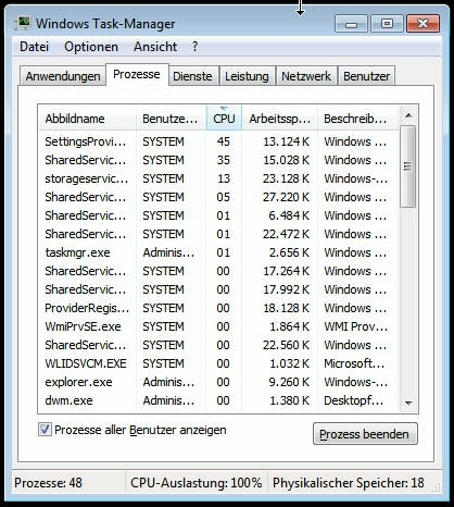

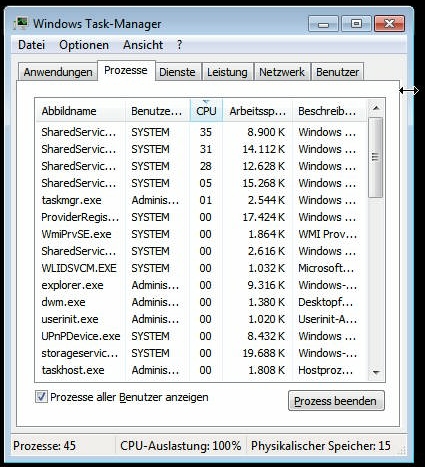

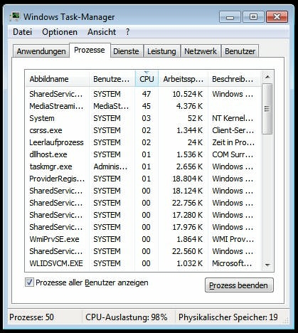

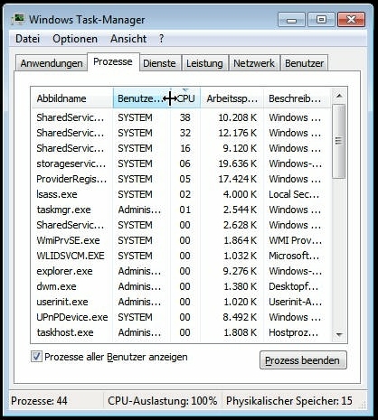

Im Anhang mal ein paar Screenshots aus dem Taskmanager beim Start.

Ich hatte .Net 4.5 mal komplett deinstalliert und neu inkl. der folgenden Updates installiert. Die Auslastung des Opitmierers danach war tendenziell gegen 0% interessanterweise, auch wenn es doch recht lang dauert.
Bzgl. SharedServices.exe: Die läuft bei mir 8x mit dem Benutzer "System", 1x mit "Lokaler Dienst". Die 8 kommen denke ich von jedem Share der aktiv ist, einfach mal \\<Servername> im Explorer eingeben und schauen wie viele du da siehst.

Die Prozesse haben bei mir 0% Auslastung, selbst wenn ich etwas streame laufen alle mit 0% weiter. Bei dir läuft ja z.B. der MediaStramingProvider im Bild 4 mit 45%!? Auf welchen Client streamst du da was?
Ich streame nichts und trotzdem Startet der Prozess. Lässt sich das irgendwie unterbinden?

Der MediaStramingProvider wird denke ich immer laufen, da er auf ankommende Anfragen wartet - wie soll er sonst auf diese reagieren...
Wenn du den Dienst nicht brauchst kannst du den "Dienst für Mediastreaming und Heimnetzwerkgruppen von Windows Server" beenden (in services.msc).
Nicht vergessen den Starttyp zu ändern, sonst kommt er beim nächsten Neustart wieder ;)
