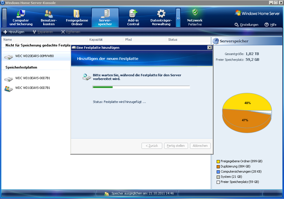

ich habe mir eine neue Festplatte gekauft (WD20EARS) und möchte damit meinen Festplattenspeicherplatz erweitern.
Wenn ich nun die Platte in den WHS einbaue, wird sie erkannt und ich kann sie über die Schaltfläche "Hinzufügen" einbinden.
Nach Durchführung des Assistenten wird die Festplatte formatiert und der WHS beginnt mit dem Hinzufügen. Nach ca. 30 Sek. und 20% tut sich nichts mehr.
Die Remoteverbindung bleibt zwar bestehen ist aber eingefroren. Bei einem erneuten Start der Remoteverbindung habe ich keinen Zugriff mehr auf den WHS.
Beim drücken auf den Power Knopf kommt nach ca. 5 Sekunden ein kurzer Piepton und nichts passiert mehr.
Es hilft nur noch ein Hard-Reset.
Hier noch die Hardware:
Acer H340
mit 2x1TB WD10EAVS (alt)
2TB WD20EARS (neu, Jumper auf 7-8 gesetzt)
Anbei noch ein Bild
Schon mal Danke für Eure Hilfe!

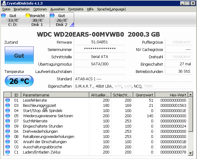

Bei CrystalDiskInfo wird mir als Puffergröße nichts angezeigt, ist das normal?
Wie kann ich die Platte noch testen? Evtl. ist sie ja doch defekt.
