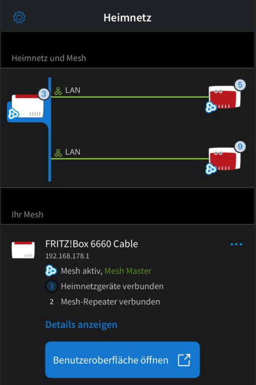

Stellarix schrieb:
Ganz ehrlich, unsere Wifi 5 Konstruktion, die uns gebraucht 170€ gekostet hat, reicht uns völlig aus.
1x Mesh Master als 6660 Cable und 2x gute alte 7490er als LAN Mesh Repeater.
Bei mir hat das AVM Mesh iwie total schlecht funktioniert weshalb ich nun alle Zusatzgeräte wieder rausgeworfen habe. Hatte eine 7530AX, 7530 und einen Repeater. Die alle untereinander per LAN verbunden.
Aber total oft war dann bspw der TV mit der 7530 im Keller mit 0,1% Signalstärke verbunden obwohl die 7530AX mit 90% direkt hinter der Wand steht also kompl fürn Arsch. Vllt wechsel ich mal auf iwas anderes aber aktuell hab ich die Schnauze voll von AVM Mesh. Dumm auch das man die festen Geräte nicht einfach auch fix einen Accesspoint zuordnen kann
Reaktionen: testwurst200 und Brrr
Stimme zu, WiFi 5 reicht für ein ganz simples Szenario - Einfamilienhaus mit einem Router und irgendwas zwischen 10 und 20 Geräten komplett aus (vielleicht irgendwo noch ein Repeater oder Mesh und gut ist).
