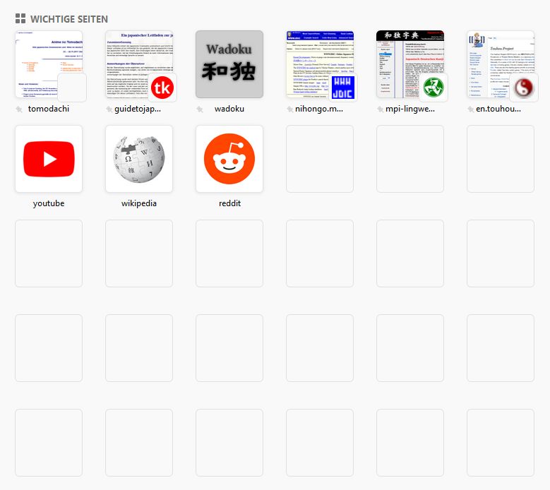

Bitte weitere Angaben machen, was die Anforderungen sind und erreicht werden soll:
Hauro
Fleet Admiral
- Apr. 2010
- 13.800
Dafür gibt es (noch) kein Add-on lässt sich aber, wie im Thema: [Firefox 57] "Wichtige Seiten" und "Einführung" ändern beschrieben, leicht einstellen;
Die Anzahl der Spalten 'browser.newtabpage.columns' kann zwar verändert werden, dies hat aber keine Auswirkung.
browser.newtabpage.rows = 5

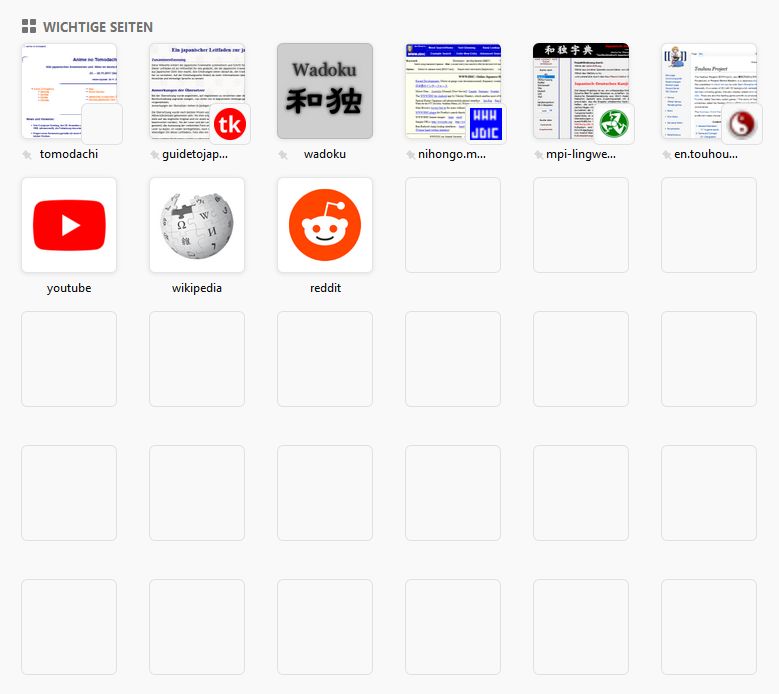

Habe es gerade getestet Es geht auch 4,5,6,7. Es müsste automatisch der Wert von 'browser.newtabpage.activity-stream.topSitesCount' beim Neu-Start angepasst werden:
6 Spalten x n Zeilen = topSitesCount - bei 4 ist topSitesCount = 24
Vorbedingung browser.newtabpage.rows=5:
Eine Option, die ich gerade getestet habe, ist bei beendeten Firefox den Eintrag user_pref("browser.newtabpage.rows", 4); in der prefs.js hinzuzufügen und Firefox zu starten. Wie im Schritt 3 wird dann der Eintrag user_pref("browser.newtabpage.activity-stream.topSitesCount", 24); angepasst.
- Bei browser.newtabpage.rows den Wert 4 setzen
- In der prefs.js wird der Eintrag
'user_pref("browser.newtabpage.rows", 4);' hinzugefügt
und der Eintrag user_pref("browser.newtabpage.activity-stream.topSitesCount", 30); bleibt unverändert. - Nach dem Firefox neu gestartet wurde
der Eintrag 'user_pref("browser.newtabpage.rows", 4);' wieder entfernt
und der Eintrag user_pref("browser.newtabpage.activity-stream.topSitesCount", 24); wurde angepasst.
