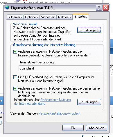

Freigeben brauchst du gar nix tun.
Rechtsklick auf die Internetverbindung>Eigenschaften und da muß dann irgendwo irgendwas mit "Internetverbindungsfreigabe" stehen. Da dann Häkchen setzen.

Eigenschaften von T-DSL-DFÜ-Verbindung: Freigabe für LAN-Verbindung zum anderen Rechner (siehe "snap2.jpg")

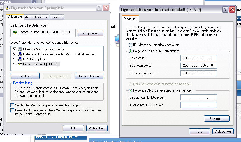

Netzwerkverbindung von Rechner mit DSL zu Rechner ohne DSL: IPs wie folgt eingeben (siehe "snap3.jpg")
Netzwerverbindung von Rechzner ohne DSL zu Rechner mit DSL: IPs wie folgt eingeben (siehe "Rechner ohne DSL.jpg")

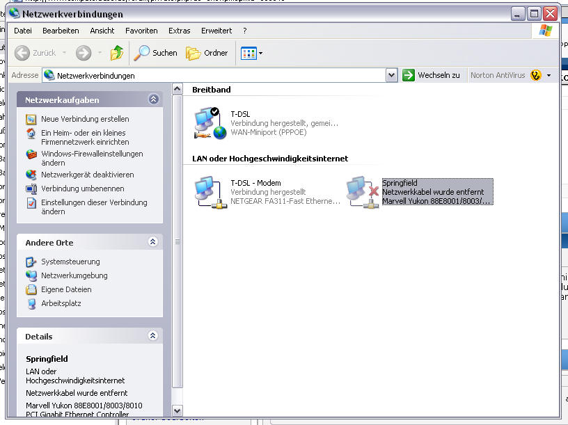

Und "snap4.jpg ist die Übersicht der Netzwerkverbindungen beim Rechner mit DSL. ;)

Stelle erst die IP-Adressen ein. Die Karte, wo das Modem dran hängt, muß die IP automatisch beziehen. Die andere Karte zum anderen Rechner besagte 192.168.0.1 usw...
