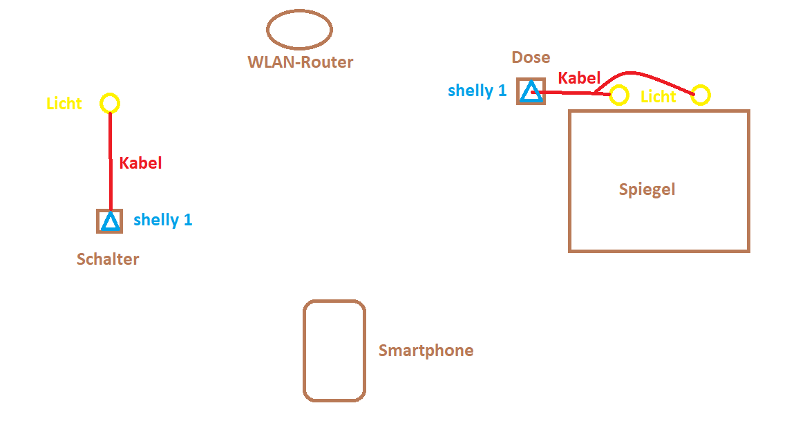

Mein Problem ist, das ich 2 verbraucher Habe 1 mal die LED beleuchtung die Per Kabel an den Shelly angeschlossen wird und dann normal geschaltet wird über den Schaltereingang am Shelly.
Ich habe jedoch zusätzlich noch einen Spiegel der NICHT per Kabel mit dem Shelly verbunden werden kann der am Lichtschalter hängt sondern einen 2. Shelly bekommt.
Ich muss also mit Shelly A Shelly B schalten können.
Also Schalter verbunden mit Shelly A schaltet ein und dann schaltet nicht nur Shelly A ein sondern auch Shelly B wo kein Schalter angeschlossen ist.
Wäre sowas mit dem Shelly machbar ?
Ich bin davon ausgegangen, das wenn ich mit einem Shelly einen anderen schalten will ich dafür iobroker brauche, dass z.B. iobroker schaut ist Shelly A eingeschaltet wenn ja schalte auch shelly B ein.

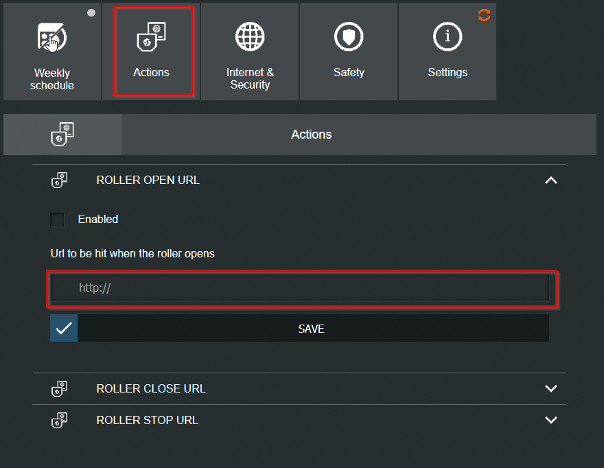

Ich habe mal bei meinem Shelly 2.5, den ich als Rolladenschalter verwende, nachgeschaut. Da könnte ich unter Actions je nach Action einen HTTP-Request abesetzen. Somit dürfte das mit den Shelly 1 auch funktionieren.
PS: Ich habe bei mir alles am iobroker per MQTT dran.

@JuggedHareBoy
Supper danke so sollte ich es machen können.
@wahli
Danke fürs nachschauen und danke für das Bild und für die schnelle hilfe euch beiden jetzt bin ich sicher das ich das so machen kann.

Du beziehst dich gerade auf die reine Verschaltung der Shellys untereinander? Das sollte tatsächlich über HTTP request (wie oben gezeigt) gehen.

@doro_
Lies es dir nochmals durch. Der TE möchte ja mit einem mechanischen Schalter schalten, aber es gibt keine Kabelverbindung zum Spiegel. Und zusätzlich soll es per App schaltbar sein.
@doro_
Und genau deswegen möchte der TE dieses Stromkabel "schaltbar" machen.
Hier ist nochmals eine Zeichnung:
Das Licht am Spiegel soll mit dem linken Schalter und mit dem Smartphone schaltbar sein.
Der rechte shelly 1 schaltet das Licht am Spiegel.
Er wird gesteuert durch:
  • die App am Smartphone
  • den linken shelly 1, der mit dem Schalter verbunden ist.
@wahli:
Danke für deine Illustrierung. Man kennt halt die genauen Gegebenheiten nicht.
Wenn der Ablauf des "Ein-/Ausschaltvorganges" so ist wie von mir oben beschrieben, würde ich glaube ich die Energie in die Realisierung eines mech. Schalters investieren. Smart-Home alles recht und schön, aber um das Licht eines Spiegels einzuschalten, brauche ich kein Smartphone. Zumal es hier ja nicht einmal der Bequemlichkeit dient.
