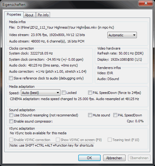

"Media Player Classic - HomeCinema" + Reclock und Grafikkarte auf 50hz stellen, fertig.
Da laufen dann 23,976fps, 24,000fps und sogar 25fps filme flüssig. Man muss sich dann auch nicht fragen ob der TV echte 24p oder nur 24p pulldown kann.

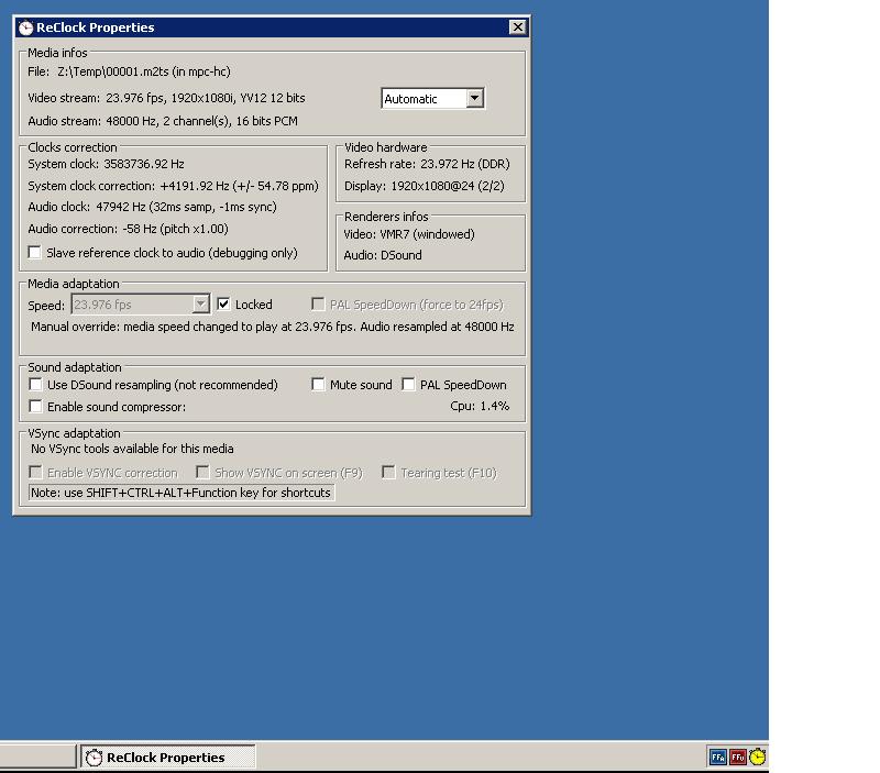

ich hab den verdacht das reclock bei dir nicht aktiv ist. Mach mal bitte einen screenshot von reclock während du einen film wiedergibst. Es sollte so ähnlich aussehen wie der screenshot im anhang.msku schrieb:Hallo Phantom2k
danke für deinen Tipp - habe ich auch gleich ausprobiert, allerdings gibt es keine Verbesserungen. Die "Mikroruckler" sind weiterhin da und bei langsamen Kameraschwenks sind es nicht mehr mikro- sondern richtige Ruckler.
Hallo
danke für deine Hilfe. Hier ist das Bild.
Meine Hardware ist
Thinkpad 510 - Core I5 mit 4Gb Ram
Nvidia NVS 3100M 512MB
Windows XP
An der Hardware kann es m.M.n. nicht liegen, da die Ruckler immer an der selben Stelle kommen
Danke und Grüße
msku
Meine Hardware ist
Windows XP
Danke und Grüße
msku
