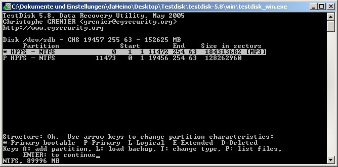

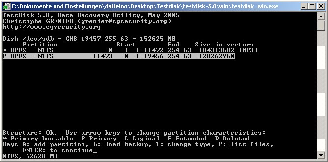

so hier die gewünschten Screenshots
die mit MP3 benannte festplatte geht, aber wird bei jedem Booten von CHKDSK versucht zu scannen, was ich aber abbreche.

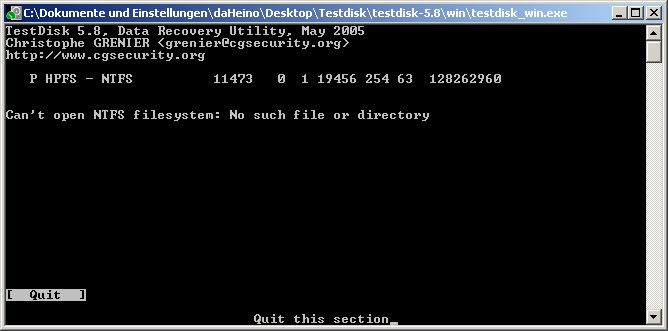

beide Partitionen sind NTFS, aber bei D sagt er im Arbeitsplatz dass er kein Dateisystem findet.
Bei beiden Partitionen wird bei der Diagnose mit Testtdisk der Bootsektor als gültig ausgegeben.
Siehst du auch auf der betreffenden Partition im 4 Screenshot ganz unten, in der letzten Zeile, an den Hinweis;
NTFS 62628 MB
Wie du mitteilst, ist die Partition da, hat aber kein Dateisystem.
Dieses deutet daher auf einen Fehler im Dateisystem hin.
In dem Fall könnte Restorer2000 Pro helfen.

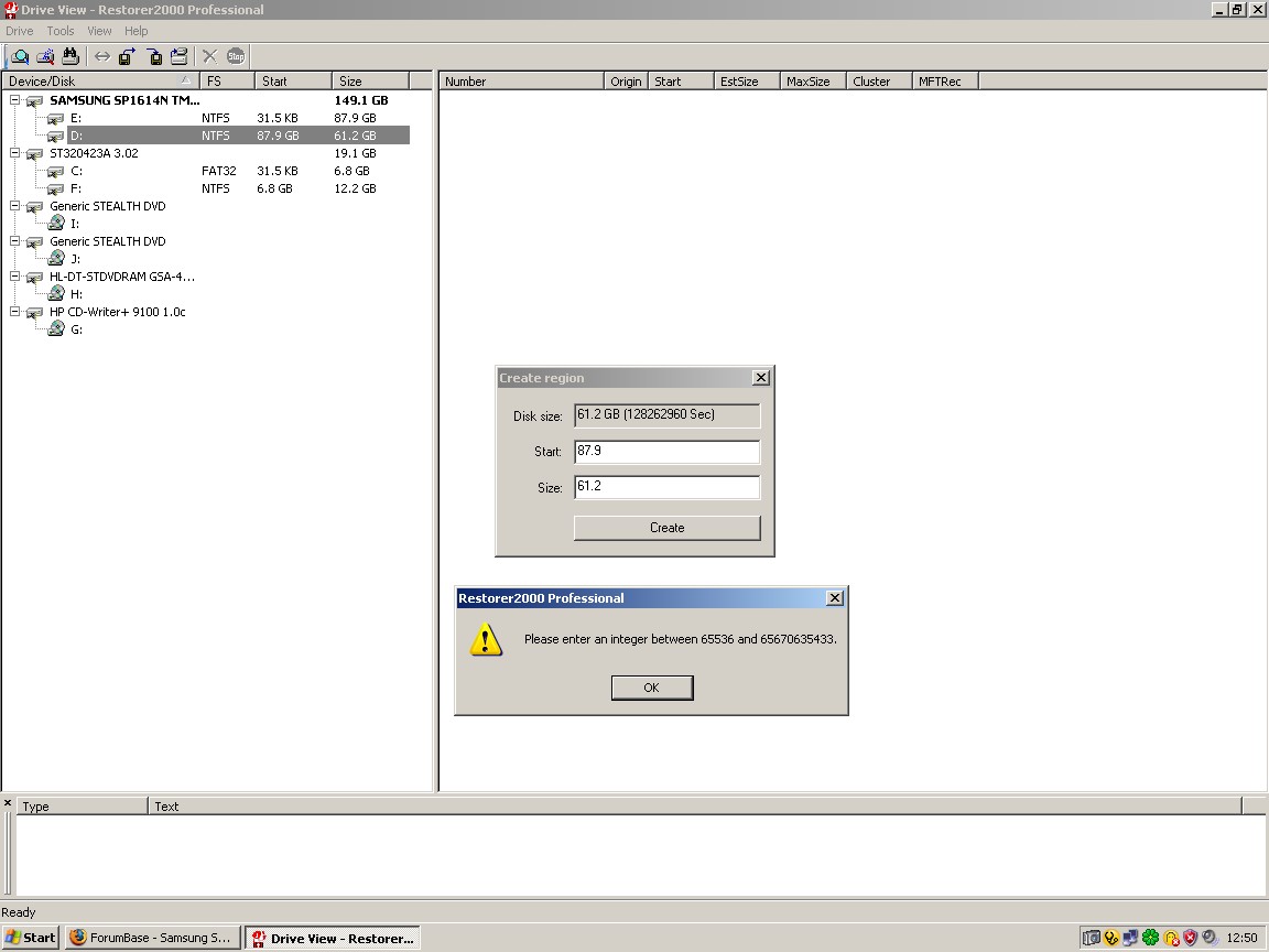

jedes mal wenn ich das mit restorer versuche kommt der fehler aus dem screenshot unten. Vllt. bediene ich auch Restorer flasch kann ich mir aber nicht vorstellen ich clicke auf recover all Files.
und nach dem geforderten scan ist man genauso weit wie vorher. man kann die nicht recovern. :(

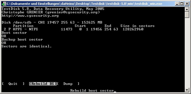

Unter Analyse wird der Bootsektor als gültig (OK) angezeigt.
Möchte den aber nochmal überprüfen ob der mit dem Backup Bootsektor identisch ist.
Starte nochmal Testdisk.
Bestätige 2 x bei Analyse mit Enter.
Drücke p (List Files) und teile mit, ob du deine Dateien siehst.
Teile es mit.
Bestätige hinterher 2 x mit Enter.
Gehe mit dem Pfeil nach rechts auf das Menü [Adavnced].
Wähle dort die betroffene Partition aus.
Setze mir einen Screenshot.

Scanne in Restorer mal nicht die Partition D: .
Gehe mal in Restorer auf das Menü Drive.
Gehe dann auf Create Region.
Gib dort mal bei Start 87 GB ein.
Bei Size gibst du dann 62.2 GB ein.
Benutze anstatt Komma den Punkt da amerikanisch.
Teste es nochmal und überprüfe hinterher deine NTFS-Volumen wo oben rechts im Fenster angezeigt werden.

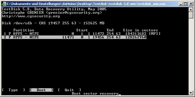

Jo hier die screenshots
wusste jetzt nicht ob ich das mit dem bootsector nun machen sollte oder nicht. war ein wenig offen formuliert von dir von daher habe ich es erstmal gelassen.

Du solltest noch bei Boot mit Enter bestätigen.
Setze mir den Screenshot dann.

Bootsektor ist OK und gültig.
Es gibt auch keine Änderung zum Backup-Sektor.
Ist ein Hinweis auf Dateisystem.
Da kann Testdisk dir nicht helfen.
Daher bleibt ertmal Tip mit Datenrettungssoftware.
Edit:
Beim setzen der Region in Restorer fehlt bei dir noch GB.
87.9 GB
61. 2 GB
