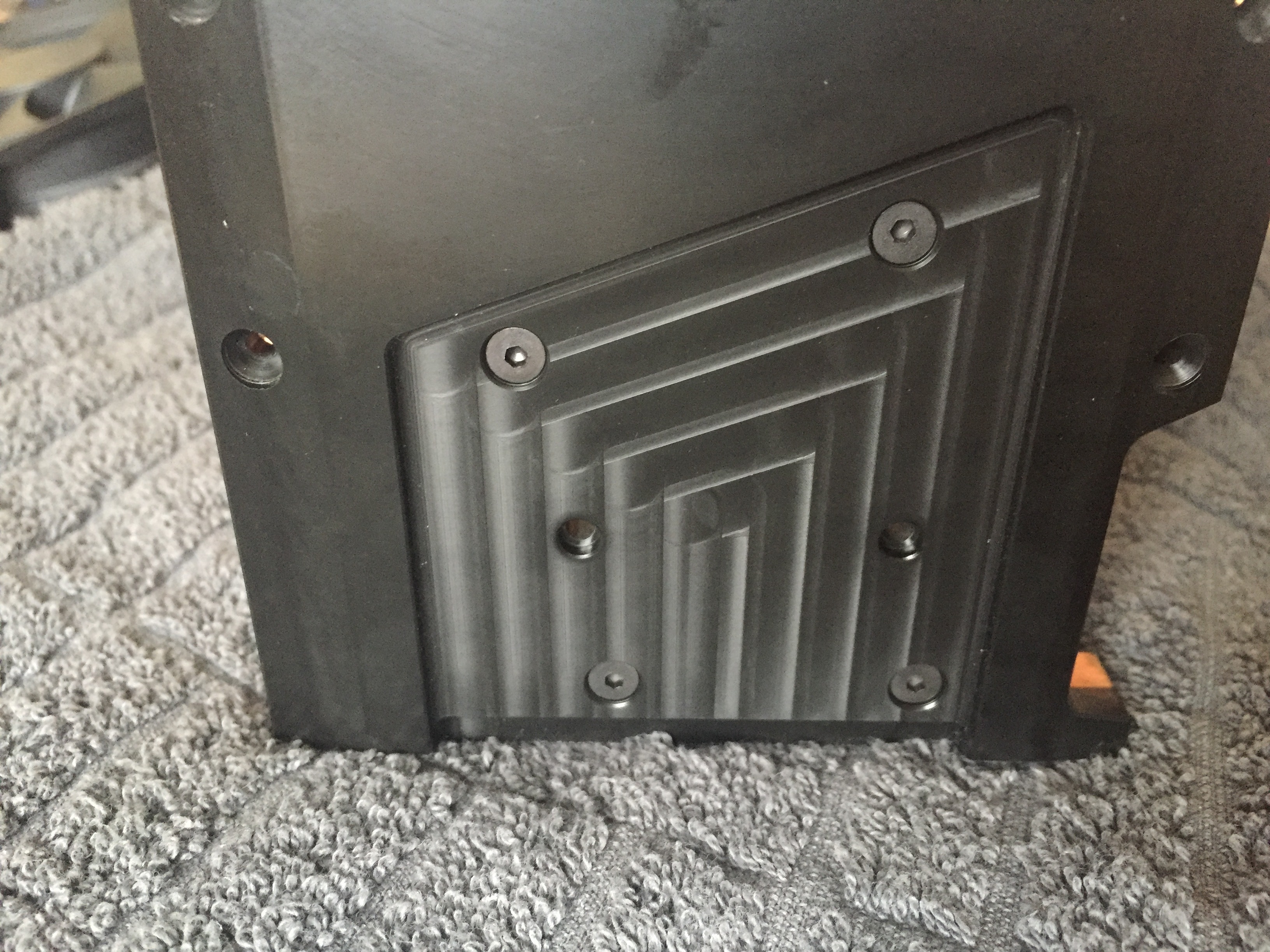

Ich versuche gerade den Heatkiller IV (2080Ti) zu öffnen, um ihn zu reinigen
Hab soweit alle sichtbaren Schrauben an der Acetalplatte entfernt, aber unter dem polierten "Heatkiller IV"-Emblem sind glaube ich, auch noch Schrauben, weil die Acetalplatte genau in dem Bereich hängt
Mit einem Fön hab ich den Metall-Emblem heiß gemacht, um es besser lösen zu können. Das Ding hängt aber bombenfest
Hast du mal versucht die schrauben auf der anderen Seite zu lösen?
Du musst den Block demontieren um ihn auseinander zu bauen.
Bitte vorsichtig und sachte plan hin und herdrehen um die Wärmeleitpaste/Wärmeleitpads zu lösen am Kühler und Platine und nicht einfach auseinanderziehen oder abhebeln versuchen, mit Wärme schon mal gar nicht. Und den Block muss man wohl nach und nach demontieren.

Habe ich auch gerade gelesen... :(
Das ist sehr schlecht durchdacht - bzw. das WC-Emblem hätte man auch woanders platzieren können,
um alle Schrauben an der Acetalplatte von EINER Seite zu entfernen zu können
Jetzt habe ich ausser Mehraufwand noch das "Vergnügen" die WLPaste zu erneuern und schlimmstenfalls muss ich noch WLPads ersetzen (die ich natürlich in der Stärke nicht da hab)
Ein blöder Designfehler - sorry
edit:
Ja, klasse...
Unter dem von der Rückseite (innen) verschraubten WC-Emblem sind noch mal 4 Schrauben
Danke @ WC für diese ABM:rolleyes:
Ja das hatte mich auch geärgert.
Aber wenn du vorsichtig bist musst du die Pads nicht erneuern. Selbst wenn die ein wenig reißen.
Die Kühlen am ende des Tags nur sekundär relevante dinge bei denen die verringerte Thermale Verbindung von WLP ausreicht.
Das Metall-Emblem ist garnicht so dünn, wie dachte. Das ist eine relativ dicke Edelstahlplatte mit Gewindebuchsen, um sie von hinten zu verschrauben. Es hätte mich nicht gestört, wenn das Emblem da wäre, wo keine Schrauben von vorne gestört hätten
Selten dämliches Design...
