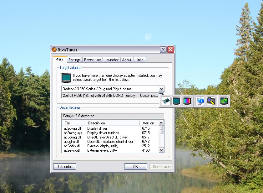

Wenn du das Programm installiert hast dann starte dieses, danach steht dort mittig der Punkt "Driver Settings", rechts davon steht "customize". Da klickst du drauf, dann erscheinen weitere Symbole, dort ist ein Bild mit einem Monitor und einem Plus zu sehen. Wenn du dann darauf klickst kannst du eine gewünschte Auflösung hinzufügen, auch ob es sich um eine 5:4 oder gar 16:10 handelt. Du musst nur genau wissen wie viel Hz der Monitor bei der Auflösung mitmacht, denn sonst könntest du da was falsches einstellen.

Ich habe dir mal einen Screen gemacht, da das zweite Bild von rechts, das ist der Punkt wo man zum Kreieren von Auflösungen kommt.
Sieht bei mir ganz anders aus

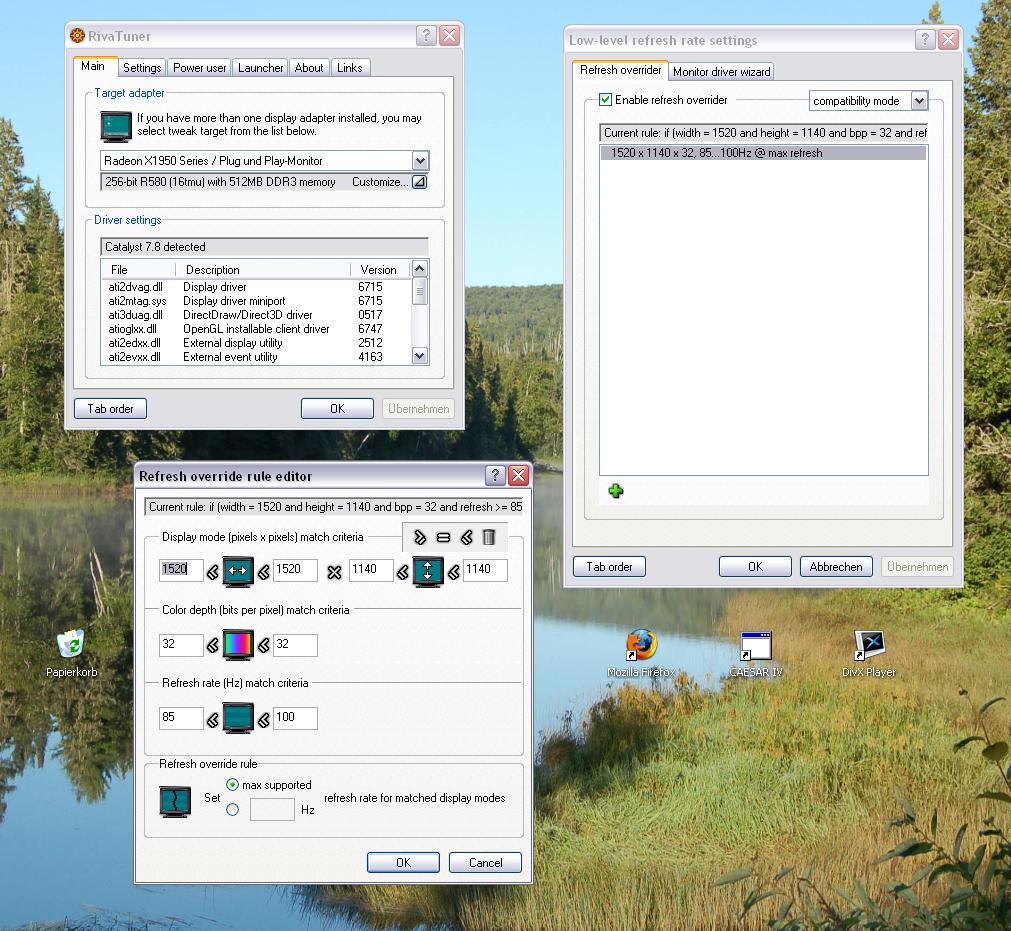

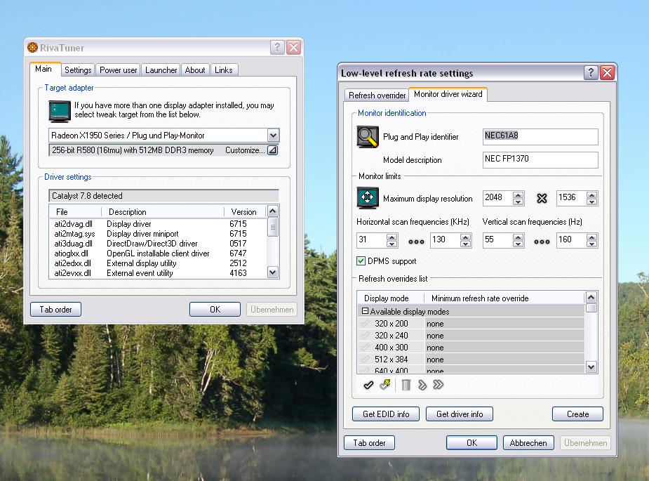

Aber ich glaube ich habs Geschaft, die Auflösung einzugeben:
jetzt muss ich es wohl nur noch schaffen, sie irgendwie einzubinden:
und da scheitere ich. Oder bin ich auf nem ganz falschen Weg?

Hab mir die Treiber runtergeladen und versucht sie zu installieren. Es kommt dann aber die Meldung, daß der neue Treiber mit dem alten identisch ist. Muß ich wohl doch irgendwie über RivaTuner hinbekommen

Hmm, also so kenne ich das nicht. Ist es denn RivaTuner 2.02?
Hast du nach dem Erstellen der Auflösung den Rechner neu gestartet? Dann sollte die neue Auflösung wie gewohnt wählbar sein.
den rivatuner natürlich noch in den autostart schieben ;)
bei mir sieht das auch anders aus. ich hab den normalen rivatuner 2.0 final release :)
oooops, das mit dem Neustart hat ich doch glatt überlesen :rolleyes:
Wird gleich mal nachgeholt.
Das ist RivaTuner 2.03
@ t2THEi - Ich hab die option "Run with windows startup via registry Key" gewählt und "send to tray on cloes"
