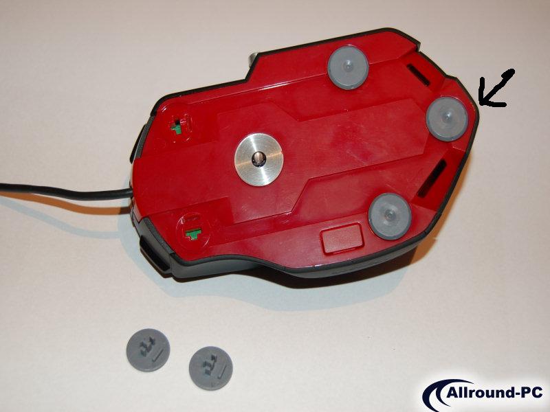

Hab jetzt die Gleitpads mal abnommen und drunter geschaut. Nur unter dem letzten ist sowas wie ne "Schraube" zu sehen (auf Bild makiert)
Nur das ist so ne 6 Eck Schraube, Sternförmig, ihr wisst sicher was ich meine. Und die ist sehr klein. Mit meinem kleinsten Schaubenzieher hier komme ich da nicht rein. Sonst sind keine Schrauben und auch keine Clipps oder dergleichen vorhanden. Nichts.

Passiert der Maus denn nichts wenn ich sie "bade"?

hey... hab selber die Microsoft Sidewinder...
es hat nichts mit der schraube zu tun solange nur die tasten kleben... man kann die tasten mit viel gefühl aushacken und dann hoch machen aber nur ein wenig und ich empfehle waschbenzin
