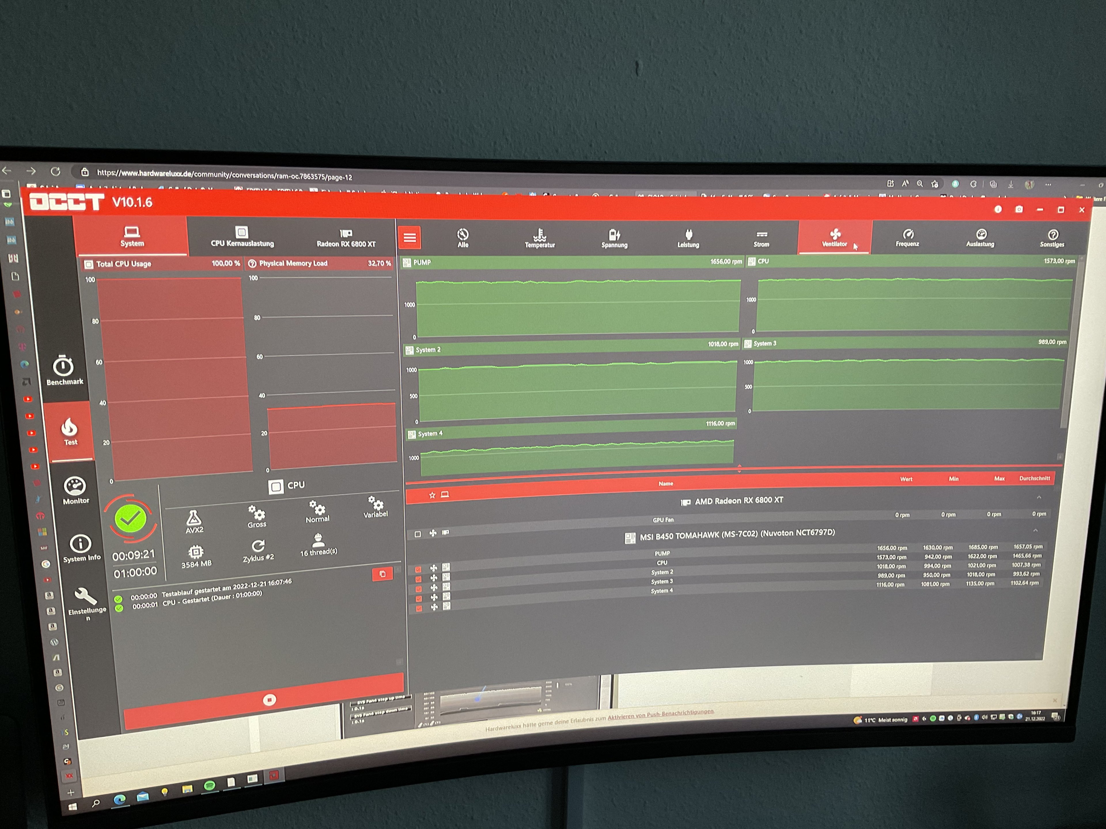

ich habe vor 2-3 Jahren mal mit einem Experten zusammen meinen PC gesilenced.. jetzt habe ich ein Bios Update gemacht und neue Graka sowie CPU drinne und alles ist wieder auf Standard. Habe mal versucht nach bester Erinnerung alles wieder wie gehabt einzustellen, aber ich weiß nicht mehr genau was ich bedenken muss.

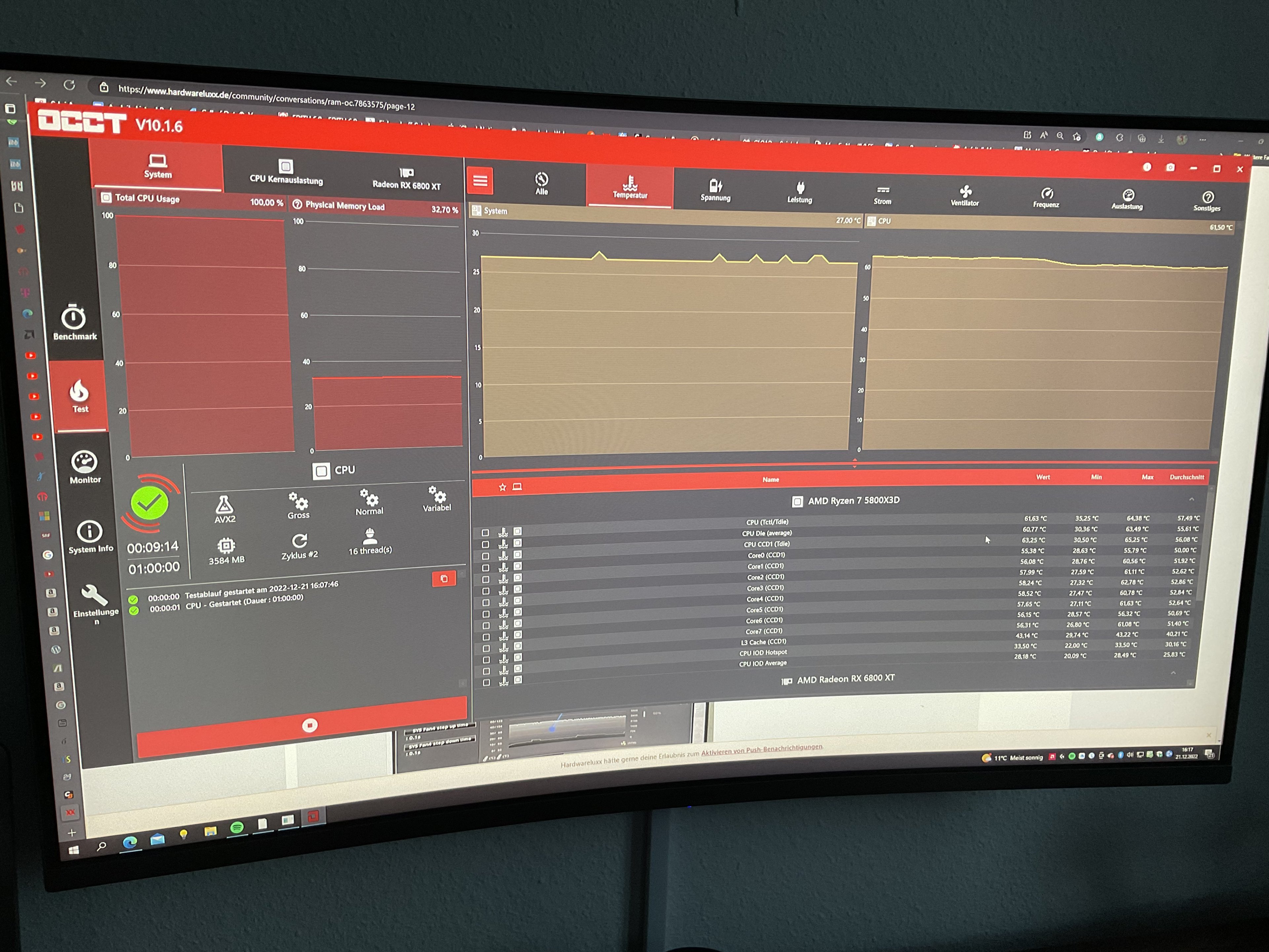

Früher hat OCCT bei mir CPU und MOS Temps angezeigt.. kann das sein dass das nicht mehr so ist oder wie finde ich das? Es zeigt jetzt standardmäßig CPU und GPU Temps an.. bei der Anzeigeeinstellung find ich es nicht..
