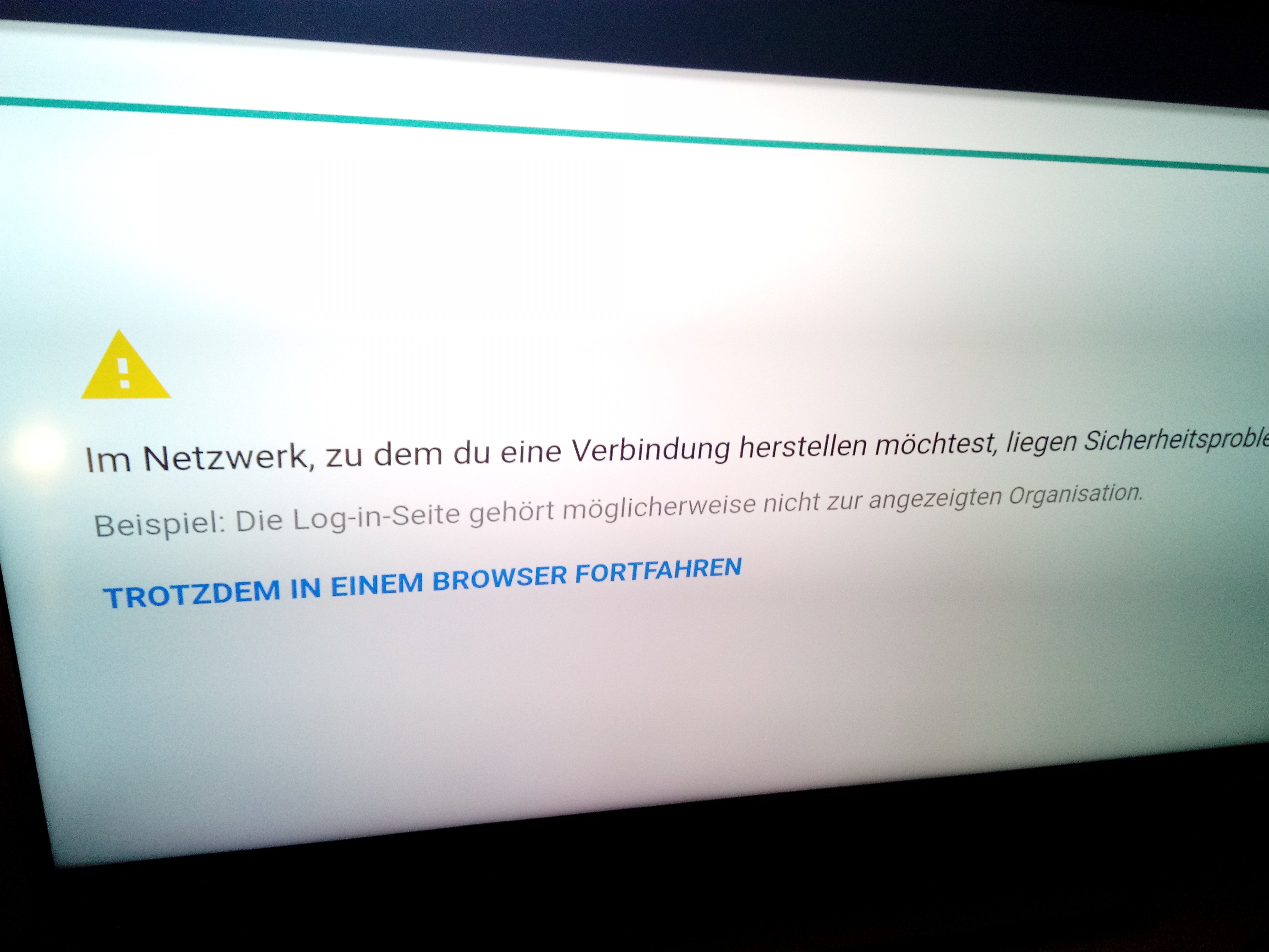

ich wohne im Studentenwohnheim, in den man sich mit benutzername und Passwort nach dem klassichen wlan Login mit Code einloggen muss. Ohne das hat man keine Internetverbindung.
Wie geht das mit dem Philips 43PUS7303/12.
Mit der PS4 geht's über LAN aber mit dem WLAN hab ich es auch noch nicht geschafft. Vielleicht habt ihr ja dafür auch eine Lösung.
Habe es beim TV auch mit LAN probiert, aber da man sich da auch nur so einloggen kann, geht das irgendwie auch nicht.
Würde beide Geräte gerne per WLAN verbinden.
Wenn ich auf Trotzdem in einem Browser klicke (bilder sind vom TV), dann kommt das 2 te bild.
Ich gelange nicht zur Seite, wo ich meinen Benutzernamen und Passwort eingeben kann.
Ist das mit dem unsicheren und abgelaufen Zertifikat eigentlich irgendwie gefährlich. Weil auf jedem Endgerät kam bisher die Meldung, dass das Zertifikat abgelaufen sei und ich trotzdem fortfahren kann, nach der Meldung, dass man "Vorsicht" walten lassen soll

Scheint so als wären ihre Anmeldeserver nicht online, diese Meldung von wegen Sicherheitszertifikat kannst du mehr oder weniger vergessen, das heißt nur das Der Betreiber nicht die neuesten Sicherheitspatchs heruntergeladen hat, was in einem Studentenwohnheim allerdings kein großes Problem sein dürfte. (Außer es studiert wer Informatik ;-)
Mit dem WLAN bist Du aber schon verbunden, oder? Das geht ja erst mal ueber die Netwerkeinstellungen im Menue des TV.
Es kann auch bedeuten, dass beim Server Datum/Uhrzeit nicht stimmen. Dann kannst Du Patches laden bis der Arzt kommt... ;)

Ich könnte doch auch einen mobilen Router nehmen und dann die Verbindung überbrücken. D.h. der router wäre im captive angemeldet und ich melde den tv an den router an. Damit würde ich auch die max. Anzahl an geräten umgehen.
Also ich habe jetzt mal bei willy.tel dem Netzbetreiber nachgefragt folgende Antwort:
Guten Morgen XY,
um eine verschlüsselte Verbindung mit dem MobyKlick(s) Netz aufbauen zu können muss das Endgeräte eine Verbindung über 802.1x-AES unterstützen. Fragen Sie dafür beim Support des Herstellers ihres Fernsehers, ob Ihr Gerät dieses Unterstützt.
Sie können eine nicht verschlüsselte Verbindung über MobyKlick (LAN und WLAN) aufbauen, hierfür müssen Sie lediglich den dem WEB-Browser des Endgerätes öffnen und Ihre Zugangsdaten in der sich öffnenden MobyKlick Startseite eintragen. Sollten Sie nicht automatisch auf die Seite geleitet werden, dann öffnen Sie bitte die Seite „landing.mobyklick.de“. Da sich nach Ihren Angaben der WEB-Browser des Fernsehers nicht öffnet, können wir Sie hier lediglich an den Support des Herstellers verweisen.
