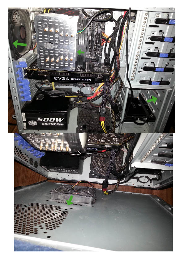

Ich dachte immer das der Lüfter hinter dem CPU absolute sinnlos ist.
Um ehrlich zu sein weiß ich nicht 100% wie der Lüfter in der Front bläst, weil ich dort nicht ran komme, bzw ich habe mich noch nicht damit auseinander gesetzt, wie ich das Case dort auseinander baue, sodass ich dann den Lüfter komme.
Das zweite Problem aktuell ist, das der Front Lüfter ein zu kurzes kabel hat und ich das Motherboard damit nicht erreiche.
Aber wie immer super schnell top antworten ich bedanke mich, ich tüftel mal bisschen rum.

Vorne luft rein, hinten raus.

Ich schließe mich den anderen an. Den Frontlüfter auf jeden Fall umdrehen damit er Luft ins Gehäuse saugt.

Nicht unbedingt, kannst du aber alles in dem von @Lord B. verlinkten Airflow-Test anschauen.Honduras schrieb:[...] Lüfter hinter dem CPU absolute sinnlos ist.
Ansonsten hilft nur testen, sprich einen Stresstest laufen lassen und dabei die Temperaturen
anschauen. Dann entsprechend die Lüfter ausbauen/ tauschen/ drehen/ ... und dann immer
wieder den Test machen und die Temperaturen beobachten, dann siehst du was bei dir am besten
läuft.
Bisher war es (bei mir) immer am besten wenn in der Front die Luft angesaugt haben, der CPU-Kühler
nach hinten gezeigt hat (wie bei dir) und hinten ein Lüfter nach Außen gepustet hat, so wurde zumindest
immer der Airflow aufrecht gehalten. Die Lüfter an der Seite zerstören diesen meist, aber nicht immer.
Die Richtung (blasen oder saugen) kannst du an den Haltern ausmachen, da wo der Halter ist
wird die Luft hingeblasen. Vielleicht kannst du das irgendwie erkennen, ansonsten die Hand
ran halten und fühlen ob es einen Luftzug gibt, wenn nicht dann bläst der in die andere Richtung
Ok dann noch eine Frage und zwar hatte ich ja gesagt das der Lüfter in der Front aktuell nicht läuft.
Der Seitliche Lüfter ist nicht auf der Höhe des CPUs sondern bisschen unterhalb der GPU.
Mit dem Seiten Lüfter in meiner Situation raus oder rein?
Ich würde evtl. rein sagen denn oben wird ja rausgepustet.
Holy DANKE für den Link Ampersand! mein Case nice

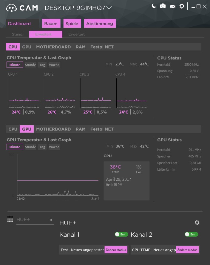

Ach mist ich bin doch noch da ^^, kann mir jemand Programme oder 1 Programm empfehlen wo ich sehe wie warm CPU, GPU, RAM, lüfter geschwindigkeit usw. ist.
Ich weiß es gibt Afterburnder, Speedfan, CPU-Z usw aber evtl. ein Programm was alles kann?
Ich hatte vorher AUI3 von ASUS, das hat meinen PC zwar automatisch übertaktet aber hat mir auch temps Fans angezeigt.

Standardmäßig sollten Lüfter die Luft vorne unten rein und hinten oben heraus transportieren. Bei mehreren Lüftern ist es sinnvoll, mit "Überdruck" zu arbeiten, d.h. eher mehr Luft INS Gehäuse als hinaus.
Zu den empfehlenswerten Programmen:
GPU-Z
CPU-Z
Core-Temp
MSI Afterburner
Speedfan ist eher was für die Lüftersteuerung, aber damit konnte ich mich z.B. nie so richtig anfreunden.
Außer NZXT CAM (und die gibts nicht kostenlos, glaube ich) wüsste ich jetzt auch auf Anhieb keine Software, die ALLE Parameter überwacht.

hwinfo ist ein angenehmes Programm. Damit lassen sich Temperaturen und Auslastungen, wie mit dem Afterburner, auch in Spielen anzeigen.
