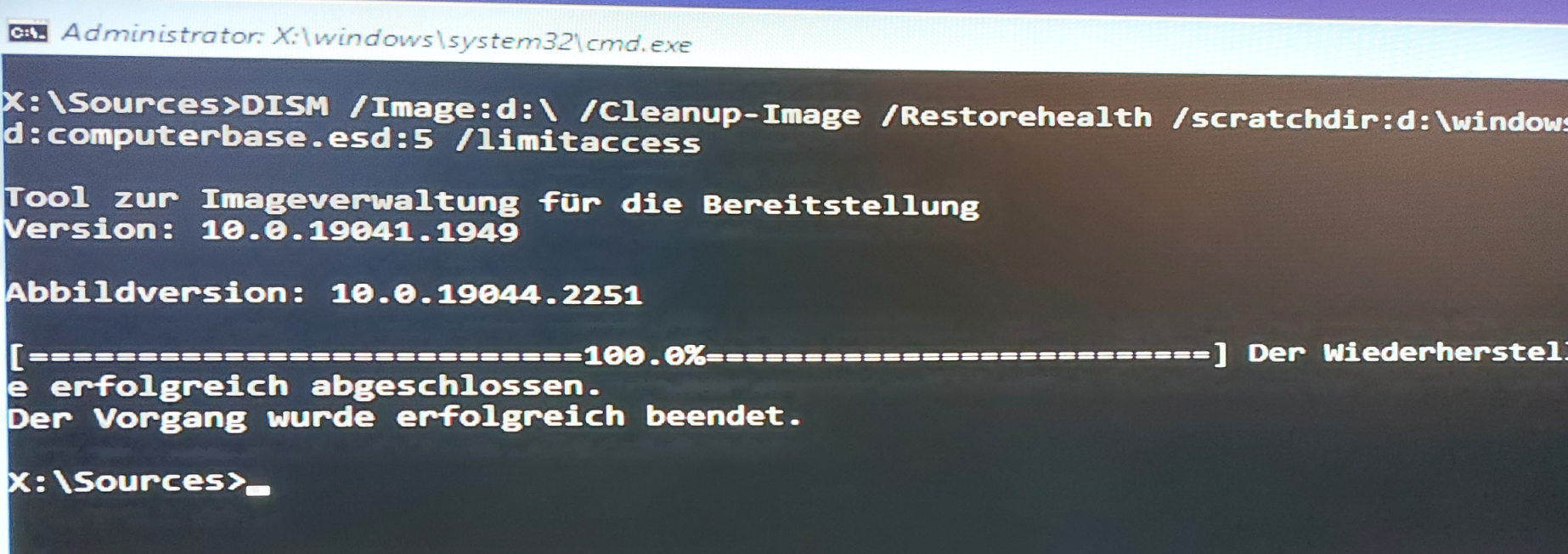

Der sollte immer laufen. Ich bin aber über ein anderes „Problem“ bei mir gestolpert. Foto kommt gleich.
Edit:
Jackson0 schrieb:
mit kurzen Befehl und den /Source Tippfehler getestet?
Ich glaube jetzt habe ich den Satz verstanden. Kurzer Befehl läuft natürlich fehlerfrei.
Aber:
Kann man den Pfad erkennen? Ich kann als Source jeglichen Mist oder Laufwerk angeben. Der Befehl läuft immer durch 🤬 Selbst ohne source läuft es!
Irgendwas stimmt da nicht.
Genau das meine ich ja, bei dir läuft es wahrscheinlich durch, weil dein Windows IO ist und bei mir bräuchte ich zwingend ein lauffähiges Windows Image zur Unterstützung und das nimmt/kennt er nicht.
