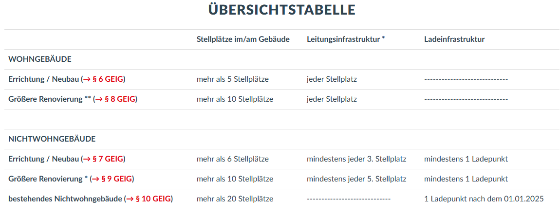

aber wer hat tagsüber denn Zeit das Auto zu laden wenn man arbeitet.
Technisch gesehen gibt es längst eine Verpflichtung der Arbeitgeber/Baufirmen, bei jeglichen Neu- und Umbauten eine Ladeinfrastruktur aufzubauen. Leider verpflichtet es die Arbeitgeber aber nicht, diese Ladesäulen auch den Mitarbeitern für ihre Privatfahrzeuge zur Verfügung zu stellen.
https://www.elektromobilitaet.nrw/infos/geig/
