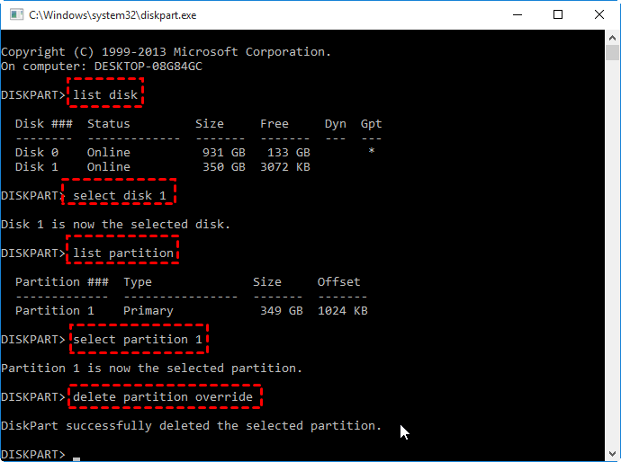

Kommandozeile mit Administrator Rechten starten und DISKPART eingeben, dann:
Die Zahlen (DISK und PARTITION) musst du eben setzen durch die, die bei dir richtig wären.

Mit Diskpart hatte ich kein Erfolg. Es ist ein Ordner ohne eine Partition.
@m4c1990
Aber er wollte nur einen Ordner bzw. einige Daten in einem Ordner löschen, nicht die ganze EFI-Partition. ;)
