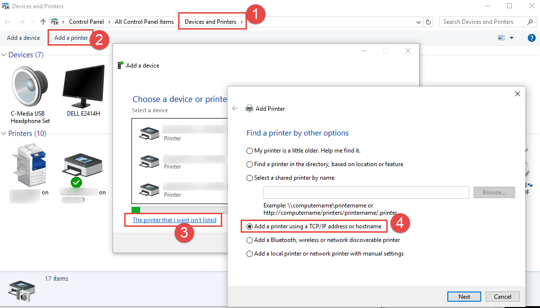

Du sollst den Drucker nicht per USB Kabel verbinden. Du stellst am Drucker ein, dass er sich mit dem WLAN verbinden soll. Und dann kann dein Windows über die IP Adresse dann einfach den Drucker installieren.
Hier mal ein Screenshot von Windows 10 (hab leider nur das englische)

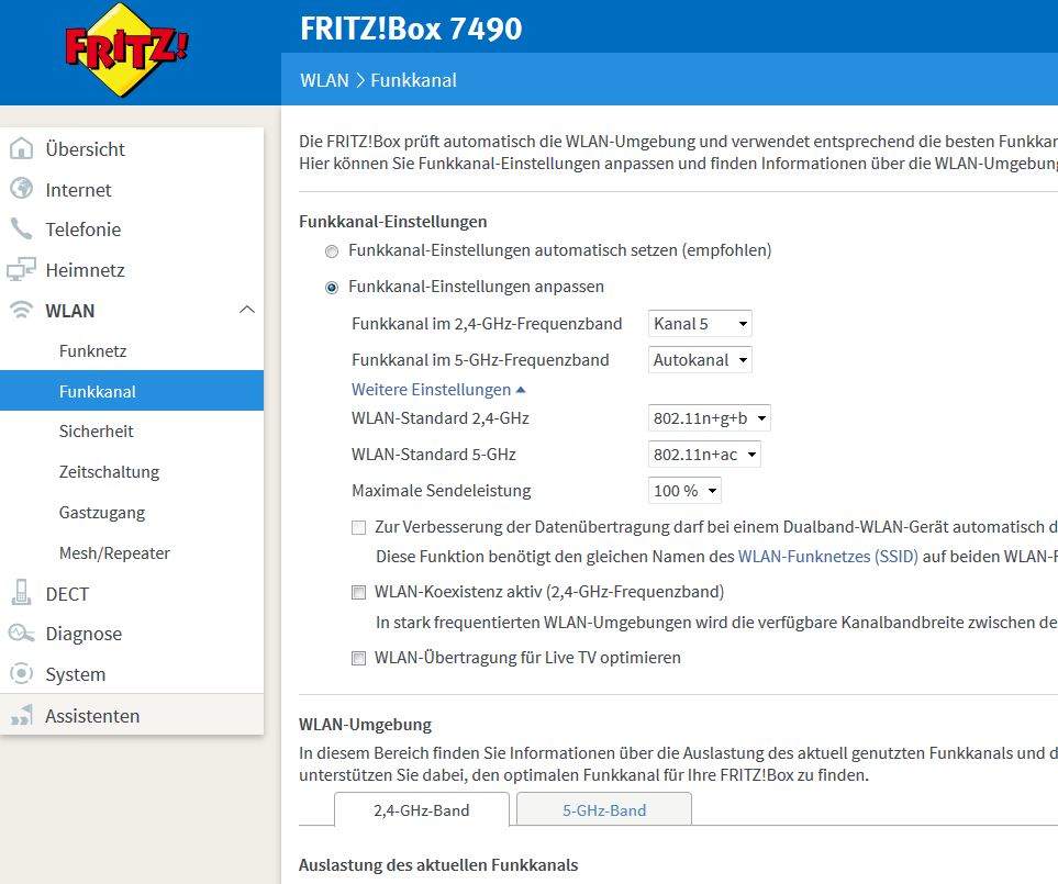

@Günter1 bei der Fritzbox oben rechts bei den drei Punkten die Erweiterte Ansicht einschalten.
Dann unter WLAN Funkkanal die Erweiterten Einstellungen aufrufen. Dort sind die Einstellungen für WLAN Standard 802.11 b g n.

...-bin ein kleines Stück weiter. Warum? Weil überall verkündet wird: Einfach oder im Handumdrehen:o
Stand der Dinge: Verbindung zwischen Drucker und Fritz scheint i.O. zu sein, konnte dort "n+b+g" einstellen.
Der Drucker erscheint nun auch im Menü der Fritz Box und Druckeraufträge sind in der Warteschlange des Druckers, was vorher nicht war.

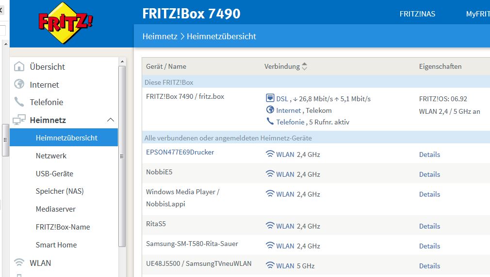

Dann muss der Drucker noch als Netzwerkdrucker installiert werden. Unter Drucker hinzufügen/Drucker wird nicht angezeigt Netzwerkdrucker wählen am PC und suchen lassen. Drucker muss eingeschaltet sein.
Wenn er nicht gefunden wird ip eingeben. Die ip sieht man in der Fritzbox unter Heimnetzübersicht beim Drucker Details aufmachen.

du musst den drucker am pc als neuer netzwerkdrucker (über "im netzwerk suchen" oder statischer ip) installieren, dann wird das eine sache von 5 minuten, bis es klappt.
