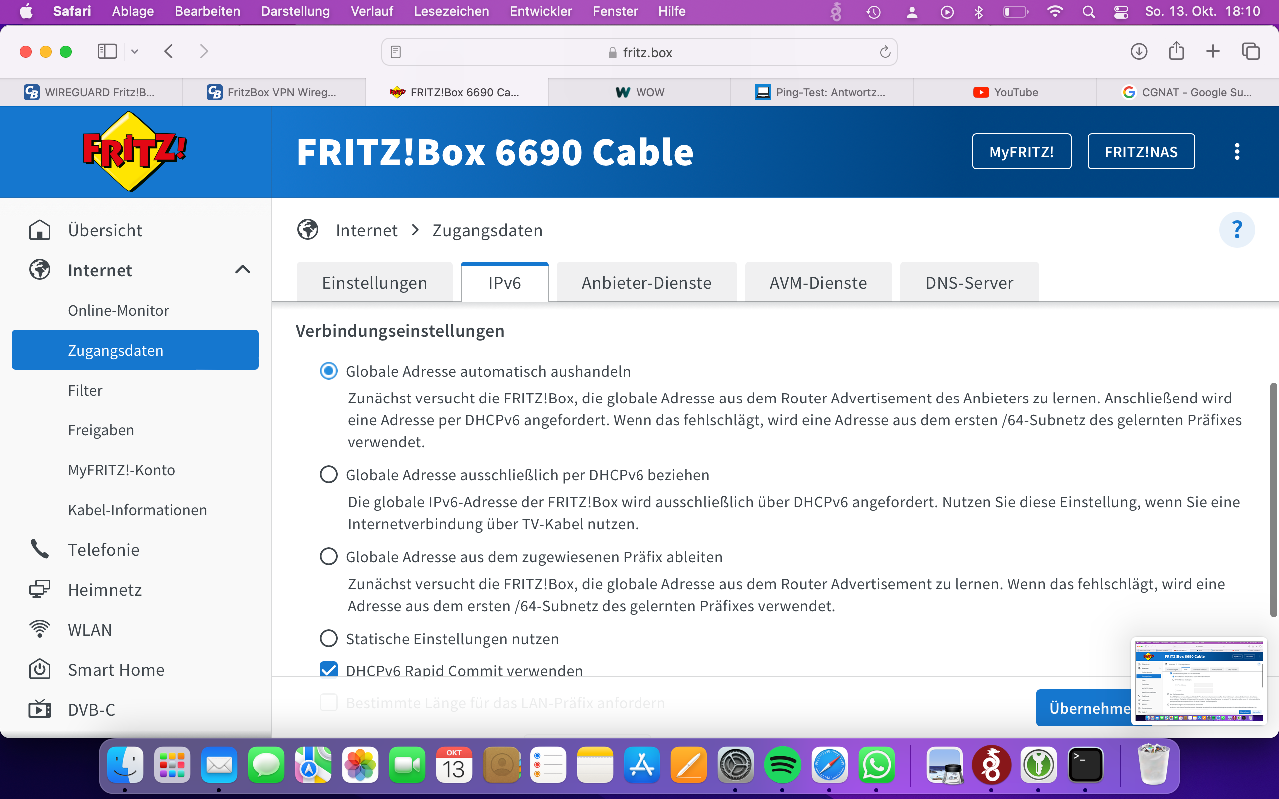

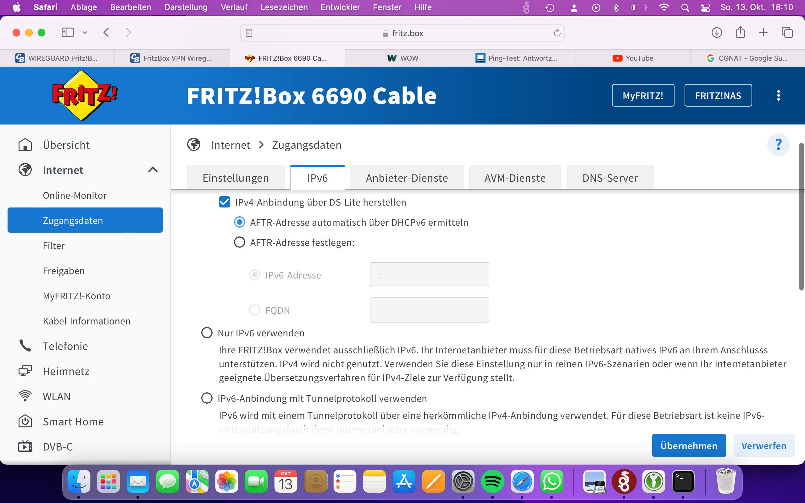

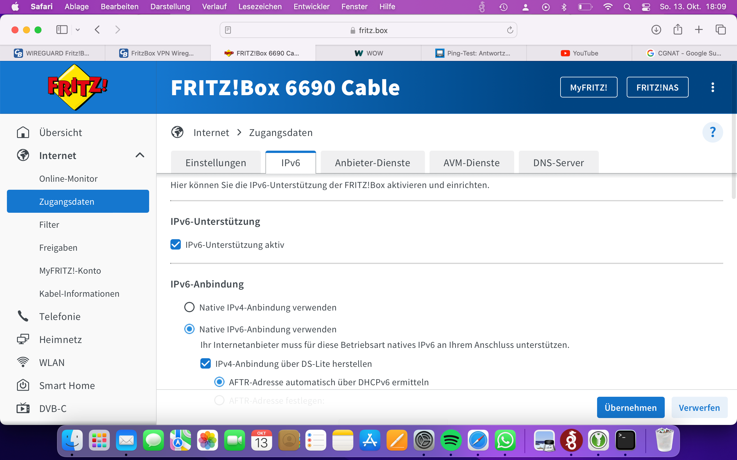

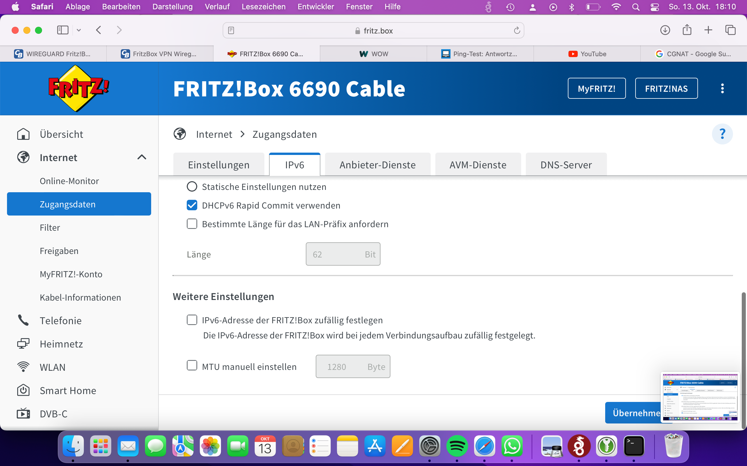

Ok, bin fälschlicherweise von Vodafone als Provider ausgegangen und nicht von Pyur. In dem Fall musst du unterwegs eine IPv6-Adresse haben, damit der Tunnel aufgebaut werden kann.
Nach einem Anruf bei meinem Provider, wurde mir gesagt, dass eine öffentliche IpV4 Adresse hinterlegt sei.
Jetzt sagst du gerade, dass es hier über Ipv6 laufen müsste, sind die Einstellung hier (siehe Foto) richtig?
Was muss ich jetzt beachten ?
Ist aber nicht. Eine öffentliche IPv4-Adresse beginnt nicht mit 10. Also falls du dafür extra zahlst, solltest du das ändern.
Wireguard sollte automatisch per IPv6 klappen, wenn du unterwegs IPv6 hast.
OKay, kann ich da was ändern, ansonsten habe ich morgen nochmal ein Telefonat mit denen zu f+hren.
Wegen IPv6, muss ich da irgendwas noch ändern in den Einstellungen, da ich bei Pyur bin, sollte es doch auch mit IPv6 anscheinend gehen. Dann muss doch hier was falsch eingetstellt sein.
Die IPv4-Adresse, die auf deinem Foto bei #20 zu sehen ist, ist keine öffentliche IPv4-Adresse.
Das ist eine private IPv4-Adresse, so dass deine FritzBox nicht per "IPv4" über das Internet erreichbar ist.
Auch, wenn der Hotline-Mitarbeiter, mit dem du gesprochen hast, gesagt hat,
dass eine öffentliche IPv4-Adresse hinterlegt sei..... diese liegt nicht an deiner FritzBox an.
Vielleicht liegt einfach ein Konfigurationsfehler bei deinem Provider vor.
Da scheint ja was nicht zu passen, wenn der Hotline-Mitarbeiter sagt,
dass eine öffentliche IPv4-Adresse hinterlegt ist, deine FritzBox aber eine private IPv4-Adresse anliegen hat.
Einfach nochmal beim Provider anrufen und sagen, dass du eine private IPv4-Adresse hast und dass geprüft werden soll, warum du die (angeblich hinterlegte öffentliche IPv4-Adresse) nicht an deiner FritzBox anliegen hast.
