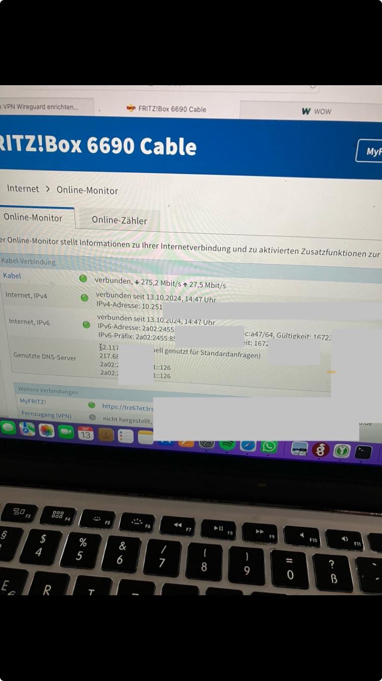

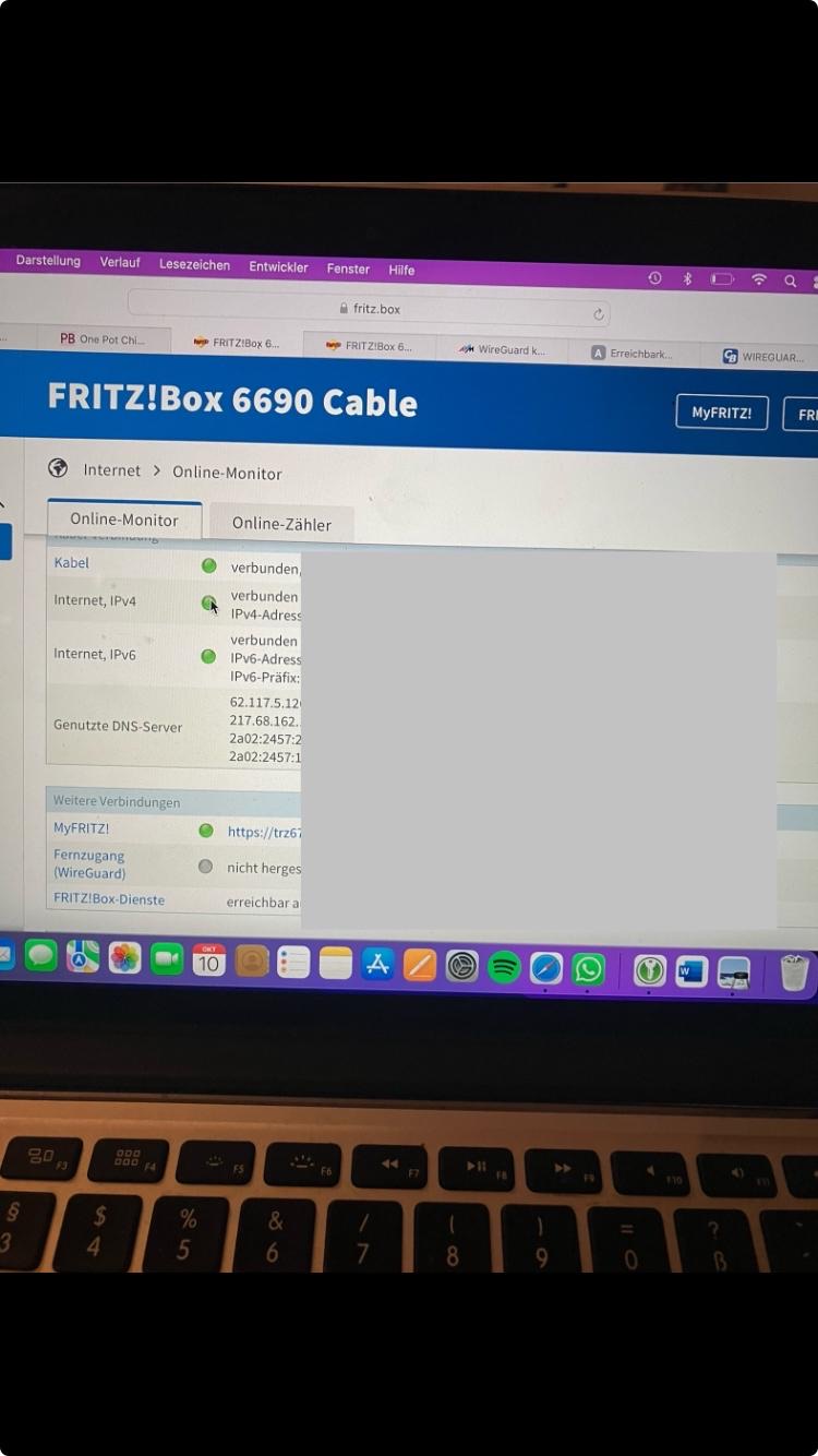

UNd ich sehe folgendes:
Außerdem steht in den Logs bei Wireguard, Sending Handshake initiation und dann Handshake didnt complete After 5 seconds

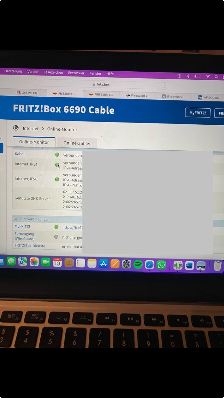

Das ist alles was ich sehe in dem Online Monitor, darunter kommt nur aktuelle Auslastung über Kabel.
Ich kann die Frage aber auch nicht beantworten, da ich dort nichts sehe

Jein, etwas mühselig, aber bei DS Lite sähen auch die Satzanfänge anders aus. Ich gehe mal von Dual Stack aus und somit wird es jetzt knifflig.
Man könnte jetzt die Fritz!Box noch auf Werkseinstellungen setzen und bei der Einrichtung dann nur eine Netzwerkverbindung erlauben und Wireguard dann neu einrichten, damit hätte man gleich einen Haufen Fehlerquellen beseitigt...

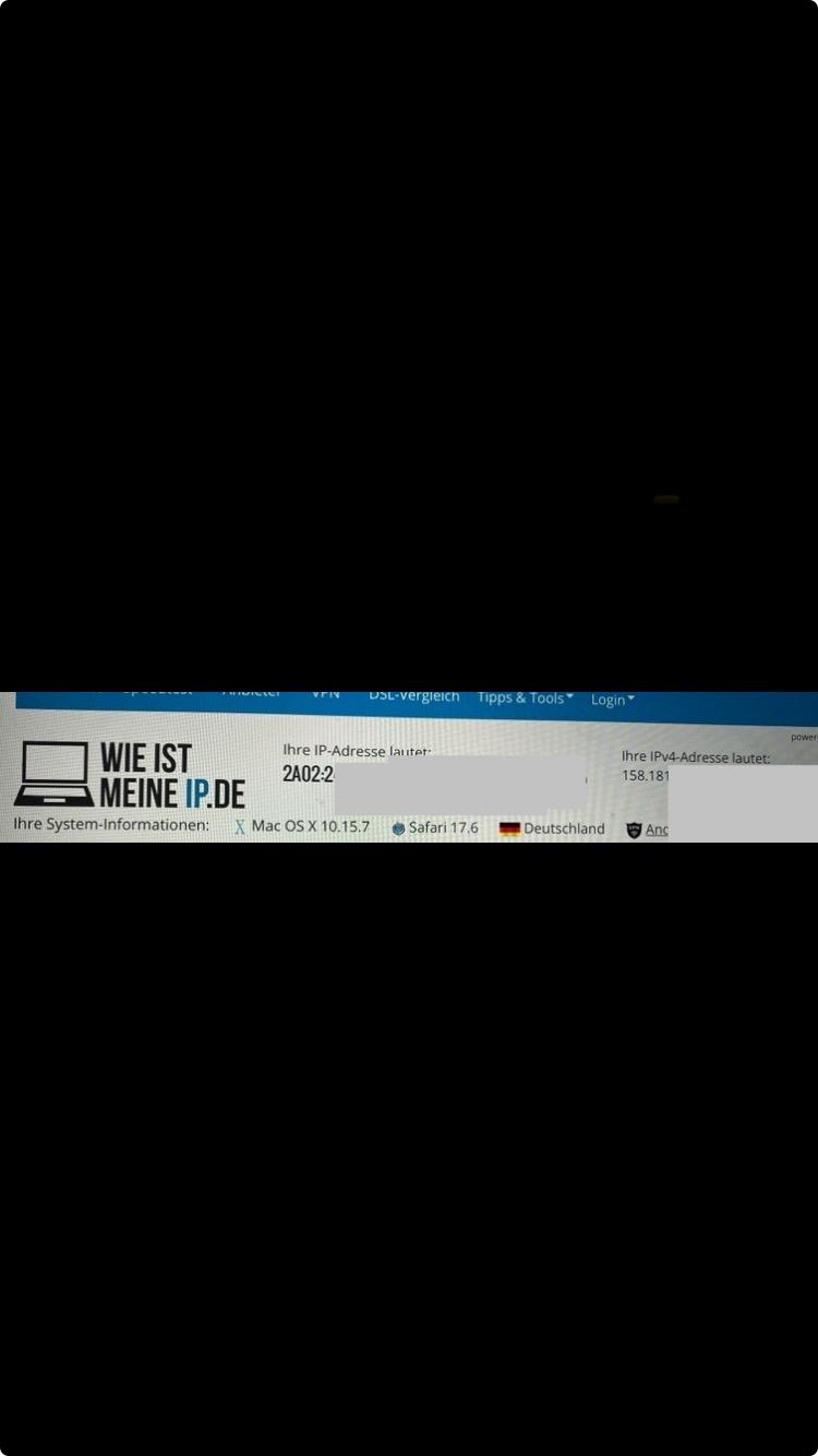

Ich sehe auf WieistmeineIP.de das, was man auf dem Foto sieht.
Lese hier nur IPv4 und IP-Adresse aber nichts von IPv6.
Ich bin direkt über das WLAN verbunden.
Die DNS-Server sind von Fritz Box so vorgegeben worden, daran habe ich nichts gemacht.
Könnte es daran liegen?
Habe das ganze auch mit nur einer Registerkarte probiert, gleiches spiel. Danke für den Tipp.

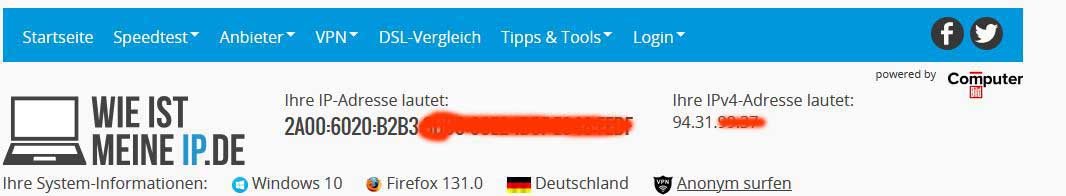

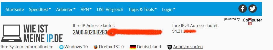

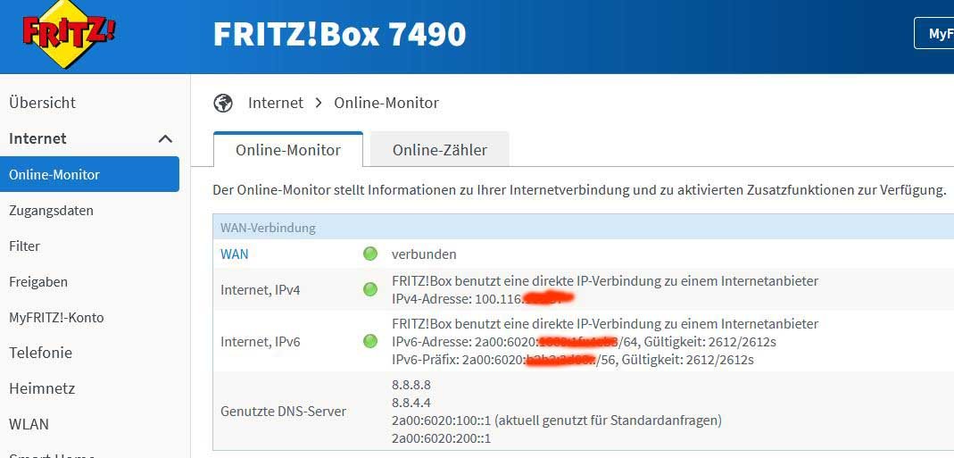

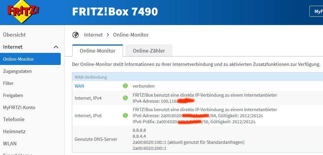

Aus Deinem Screenshot #3 geht hervor, das Du mit ipv4 und ipv6 verbunden bist. Entscheidend ist ob diese Adressen die der Router dort bezieht öffentlich sind.
Mal ein Beispiel von mir hier bei DG:
Ich habe eine öffentliche ipv6 und eine ipv4 die aber vom Router der Deutschen Glasfaser vertielt wird. Daher nicht öffentlich zugänglich ist.
Das sieht dann so aus:
wieistmeineip.de wirft das hier aus:
Die Fritze was anderes:
klar weil der Router beim Provider nicht öffentliche ips verteilt.
ich habe eine Reihe vpn konfiguriert. Alle haben eines gemeinsam: Von Dual Stack Zugängen kommt man immer auf mein Heimnetz. Von ipv4 only nie, von ipv6 Zugängen geht es auch immer, wenn der Router nicht zu alt ist.
Ein weiterer Punkt ist die APN im Smartphone. Die muss für ipv4 und ipv6 konfiguriert sein.
Wie die APN aussehen musss hatte ich hier gepostet: https://www.computerbase.de/forum/t...asfaser-moeglich.2212732/page-4#post-29848556

Hilfesuchende99 schrieb:
Vielen Dank für eure Antworten:
Auf dem Foto bei #1 kann man nicht sehen, was wir sehen müssen.
Wie es hier schon etliche Male erwähnt wurde,
geht es um die Frage, ob du eine öffentlich erreichbare IPv4-Adresse auf deiner FritzBox hast oder nicht.
Wenn du uns deine IPv4-Adresse einfach einmal hier posten würdest (die ersten 2 Zahlen reichen wie gesagt), würden wir bei der Lösung deines Problems sicherlich Fortschritte machen.
Habe dann folgendes ausprobiert:
curl ifconfig.me
2a02:xxxx:xxxx:xxxx:xxx:xxxx:xxxx:xxxx%
Hoffe dies kann irgendwie ein wenig Licht ins dunkle bringen.
Dann hat deine FritzBox definitiv keine öffentlich erreichbare IPv4-Adresse,
sondern ausschließlich eine öffentlich erreichbare IPv6-Adresse.
Sprich, dein Smartphone kann deine FritzBox aus dem Mobilfunknetz nicht erreichen,
weil dein Smartphone zwar aus dem Mobilfunknetz IPv4-Verbindungen aufbauen kann,
deine FritzBox aber nicht über eine öffentliche IPv4-Adresse (über das Internet) erreichbar ist.
Am Besten rufst du einmal deinen Provider an und fragst nach,
ob du eine öffentliche IPv4-Adresse an deinem Anschluss bekommen kannst und
ob dies eventuell Mehrkosten bedeuten würde.
Sobald eine öffentliche IPv4-Adresse an deiner FritzBox anliegt,
sollte ein "curl ifconfig.me" neben einer IPv6-Adresse auch die IPv4-Adresse deiner FritzBox zurückgeben.
Dann sollte auch die WireGuard-VPN-Einwahl funktionieren.

Ich rufe mal beim provider an, vorab ein Foto mit der IP, hoffe dies beantwortet einiges. aber eine andere frage die sich auftut, es hat mal funktioniert und ein providerwechsel wurde nicht durchgeführt, kommt es vor, dass der provider Einschränkungen vornimmt ?
tausend dank schonmal.
