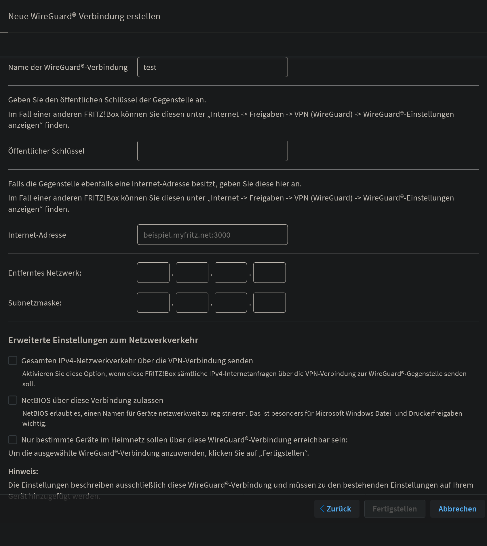

Die "Erklärungen" bei dein einzelnen Punkten sind ein Armutszeugnis.

Hab jetzt etwas mit der Fritte rumgespielt, sie erlaubt mir nur ein einziges fremdes Netz in der Konfig, es sei denn, ich wollte gleich alles tunneln...
Allerdings gibt es im weiteren Verlauf dann noch eine Import-Funktion, die ich nicht weiter getestet oder verstanden hätte.
Interessant, dass die Fritte gleich einen PSK vergibt, immerhin. 😉
