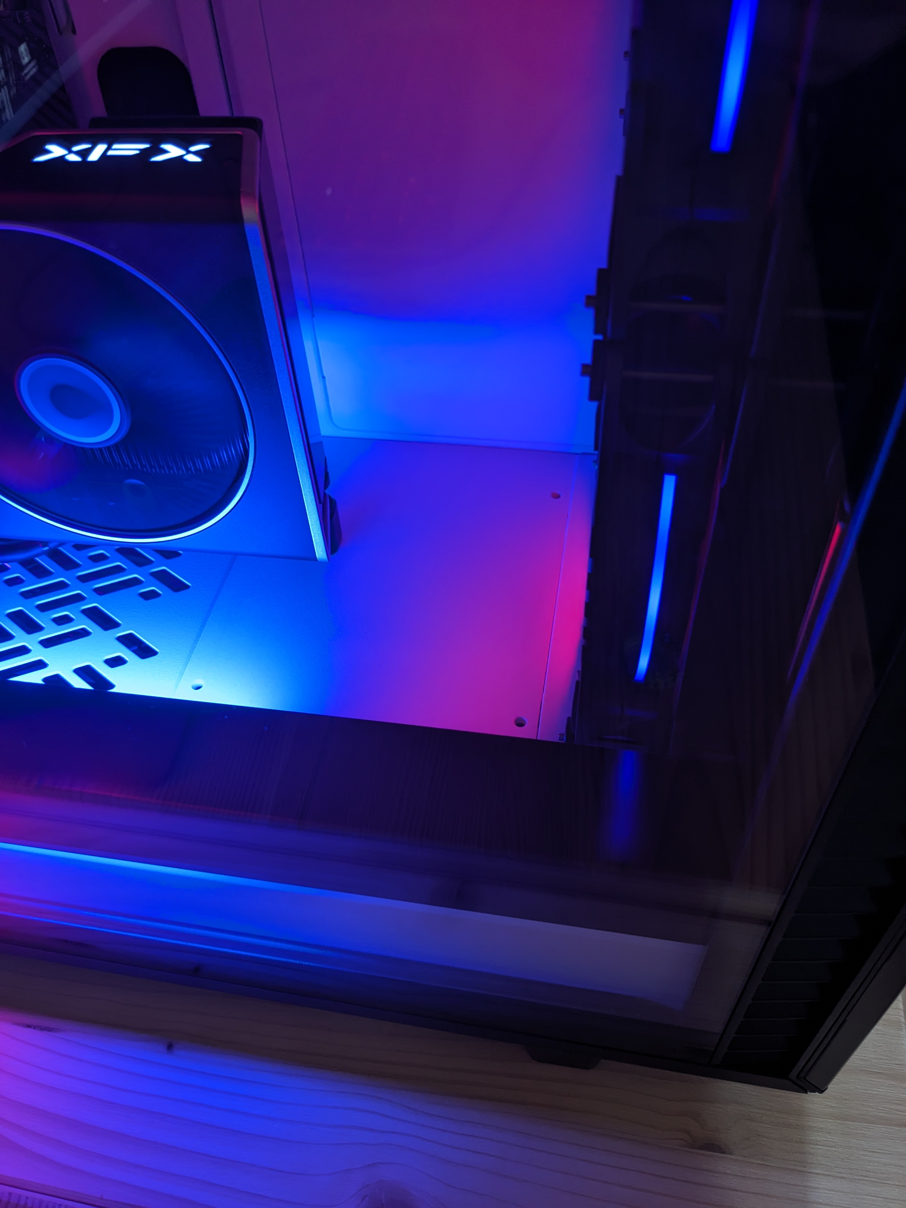

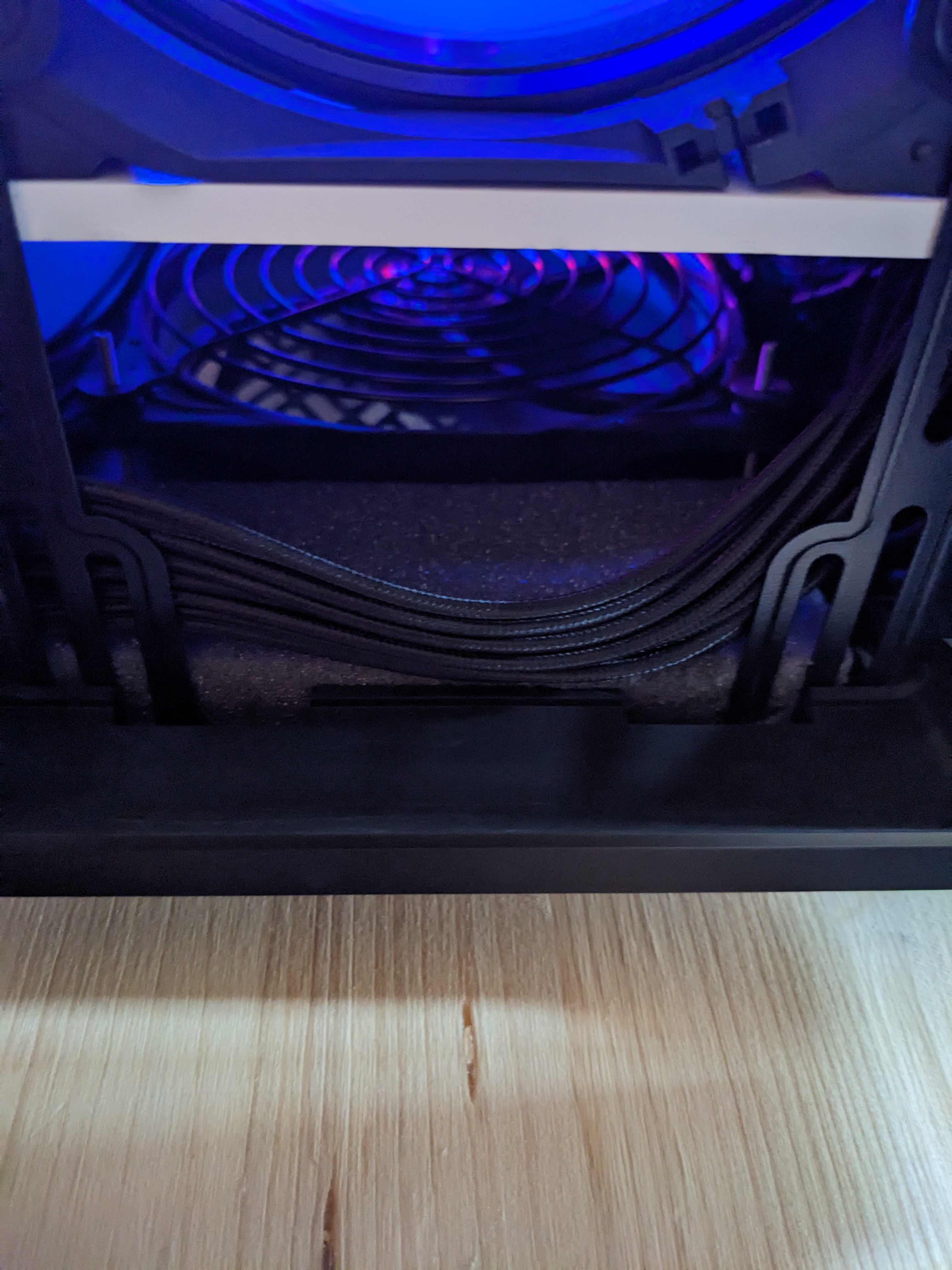

Mit dem Überdruck ist das keine Raketenwissenschaft. Mehr Luft rein als raus, ob durch Anzahl der Lüfter oder durch höhere Drehzahl der einblasenden. Du musst nur etwas bedenken, dass so ein Gehäuse ja keine dichte Kammer ist.
Eher störend kann sein, wenn die Luft wild verwirbelt wird, also eine Richtung sollte es schon geben (rechts unten nach links oben als Standard)
Einen Tipp hab ich noch, wenn du gern kleine Details in Sachen Optimierung magst.
Vor die Lüfter im Boden kann man Schaum oder ähnliches basteln, damit auch dort die Lücke geschlossen wird und die Luft garantiert unter die GPU oder vor die Frontlüfter gelangt. Das macht aber nur Sinn, wenn der Plastedeckel drinnen bleibt 👍
Den Peerless Assassin hab ich auch, der ist definitiv was wert, da kann man guten Gewissens auf die Tests vertrauen
